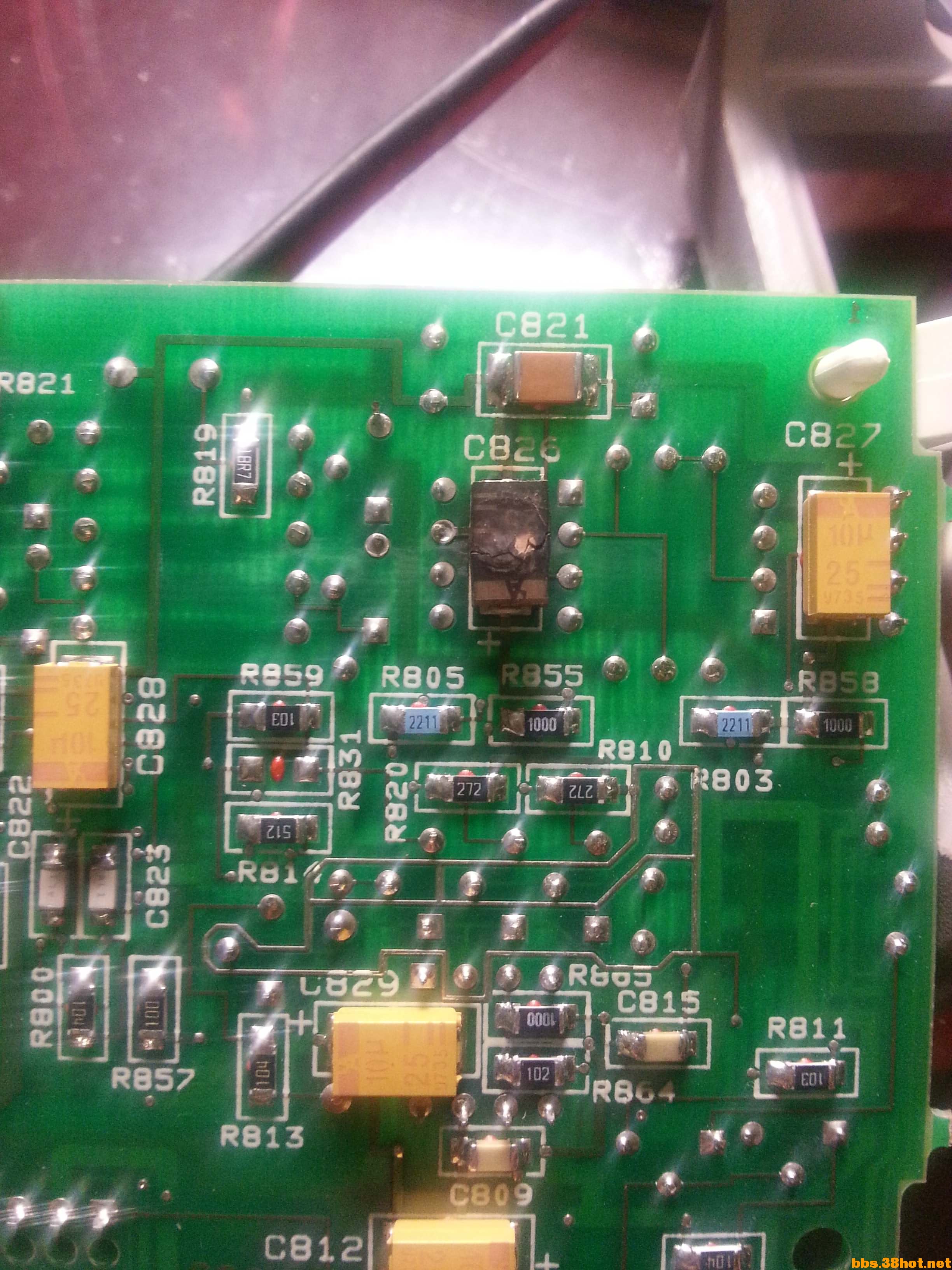

     上手测试自检,200以后全都是报故障,查阅维修手册,AD板故障无疑。
     开盖,一眼就看到了AD板上烧糊的钽电容,C826 25V10uf。
     是U810 LT1097的电源滤波电容。
     如图
AD板
AD板

      更换C826后,开机测试,各档位开始恢复,但准确度非常差。电压档2V,200V差的非常远,时不时跳跃一下。      电阻档可以测试了,但跳跃
     应该还有故障没有排除。

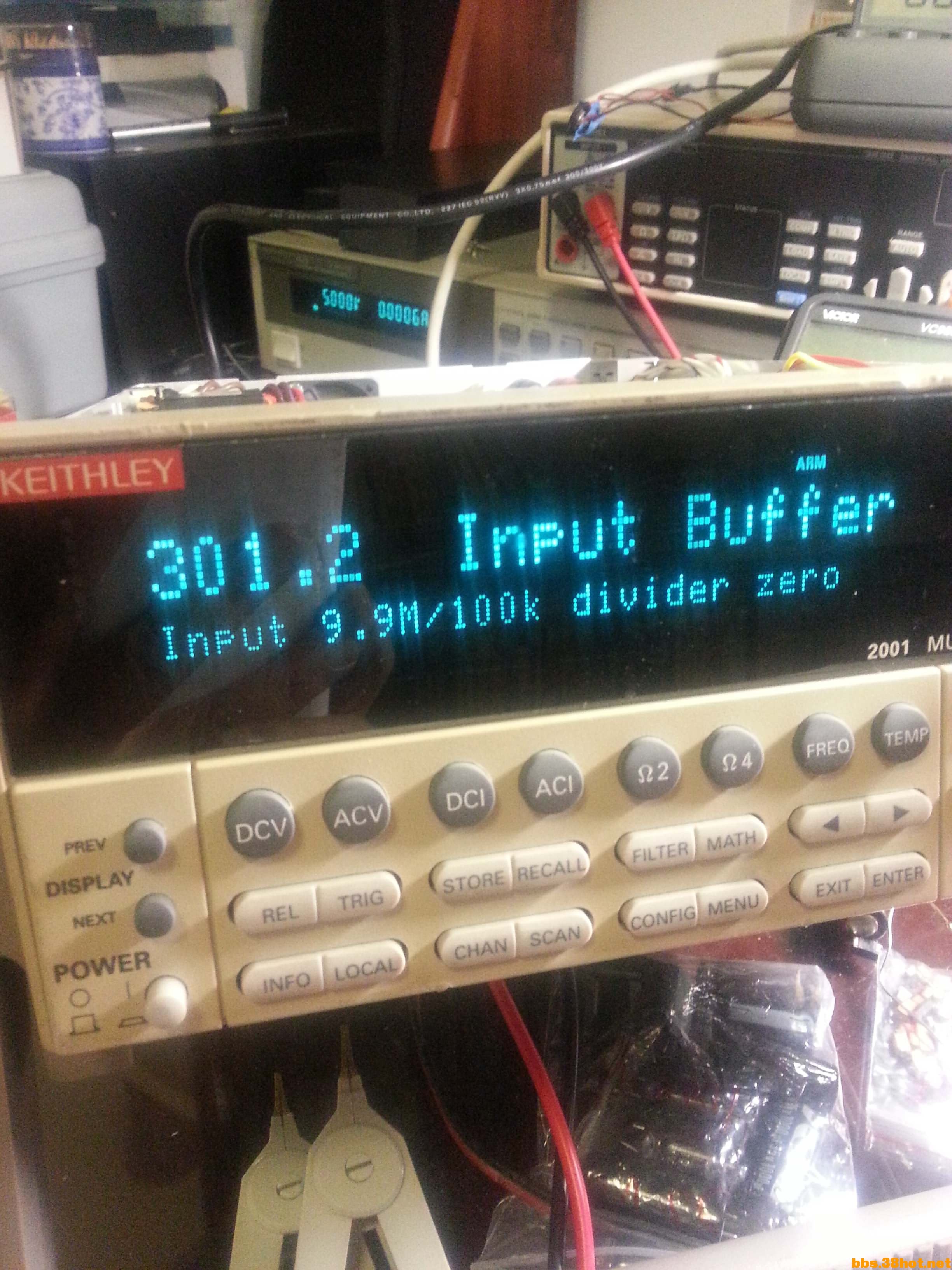

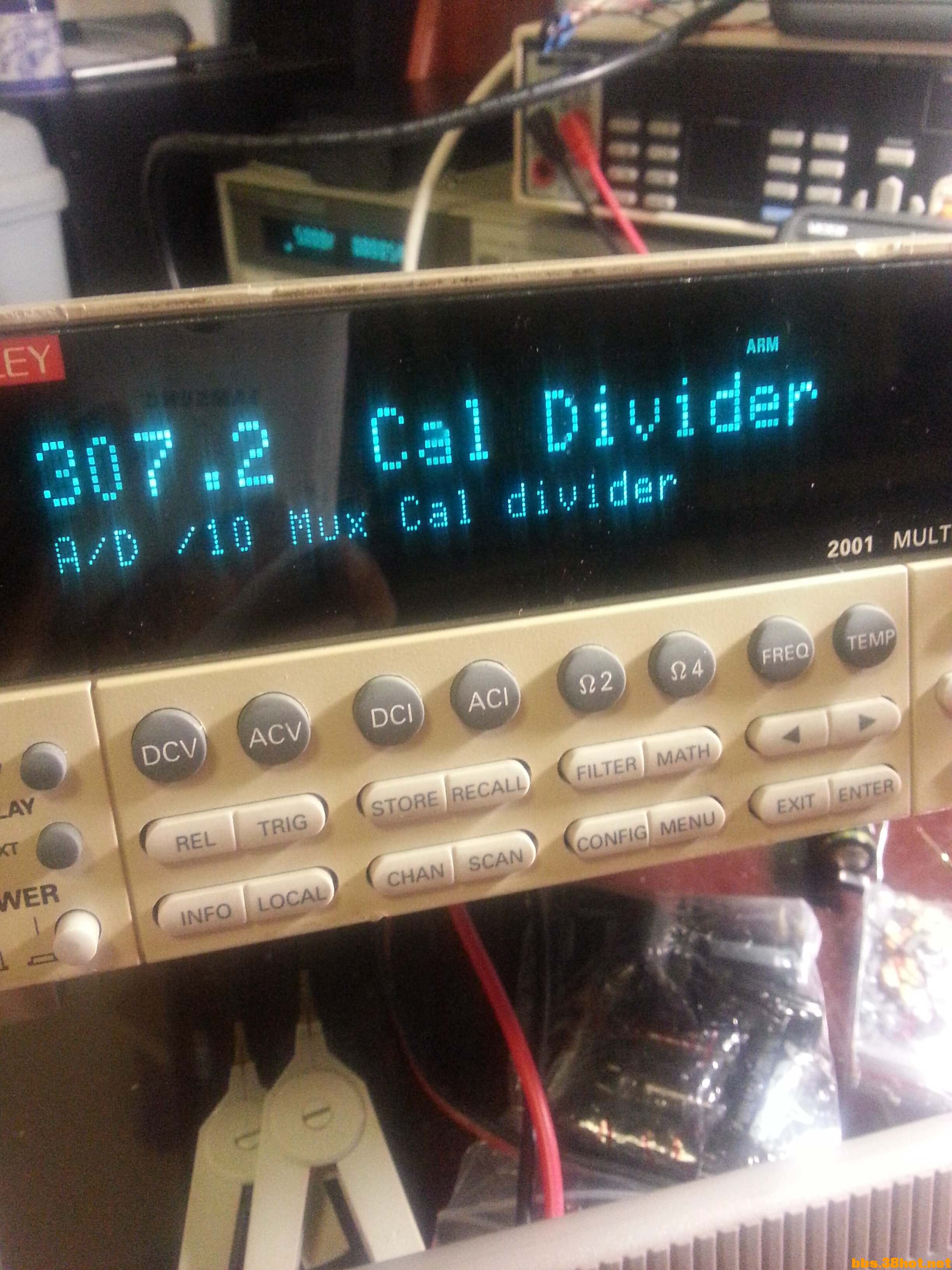

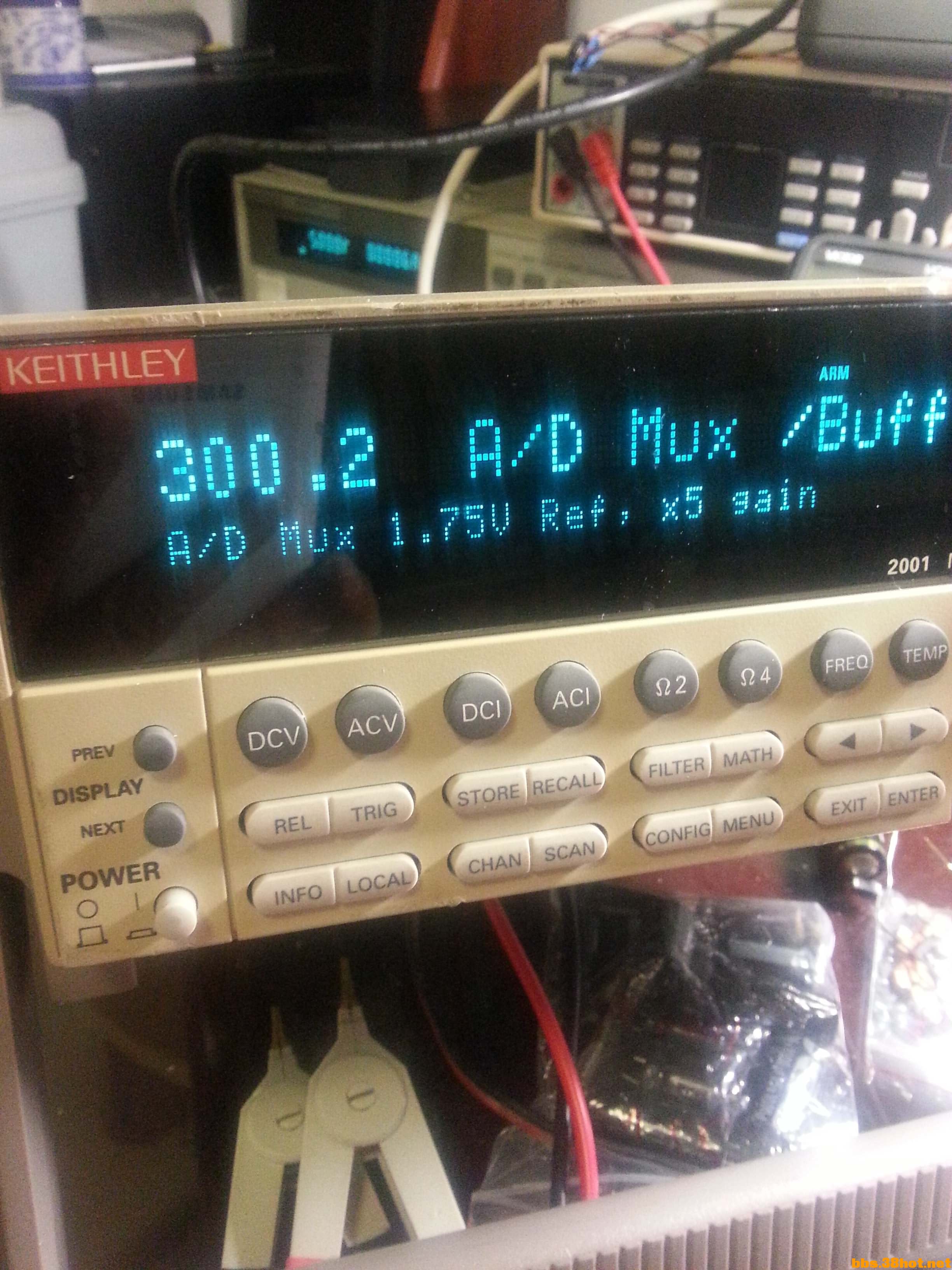

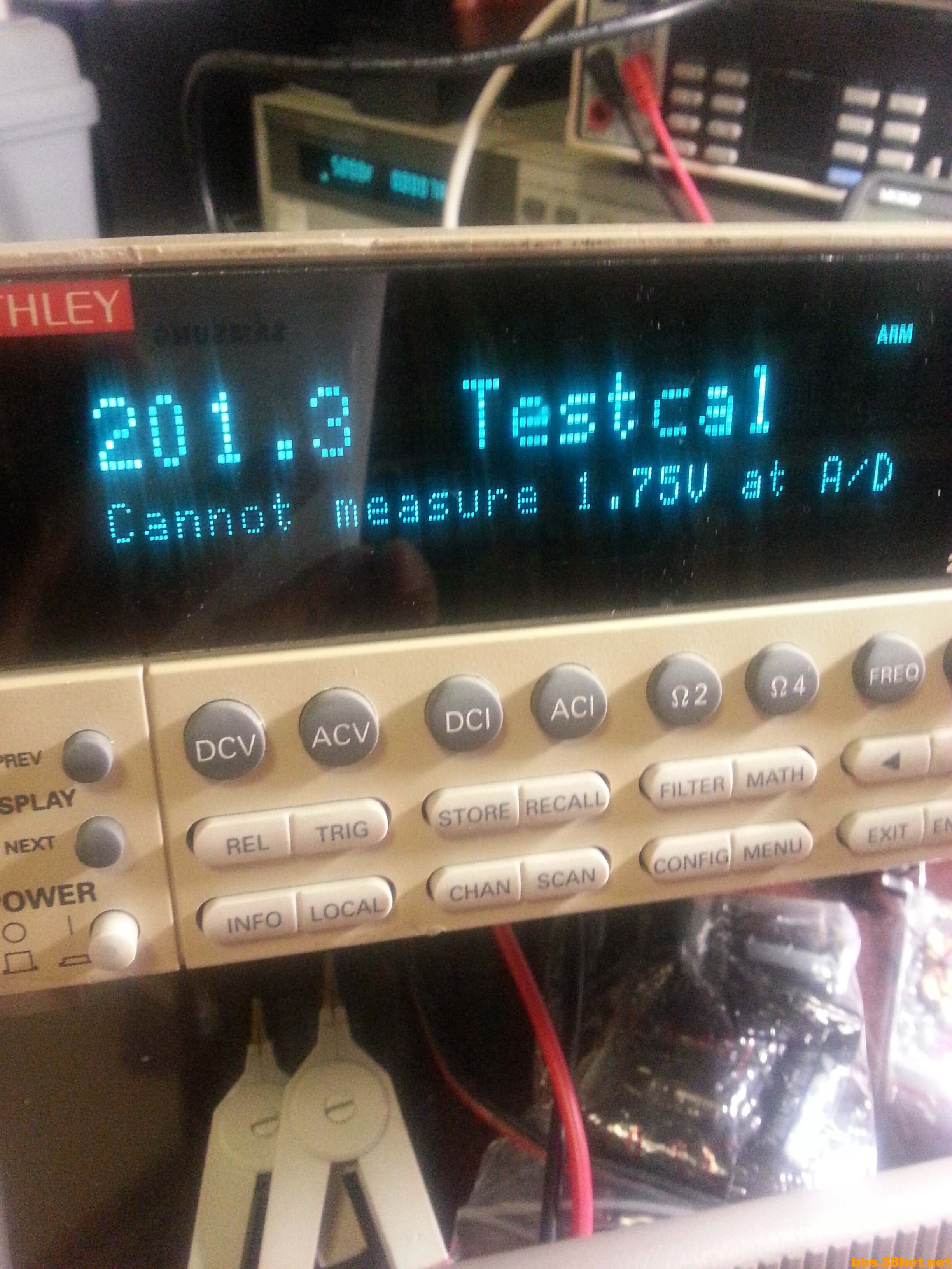

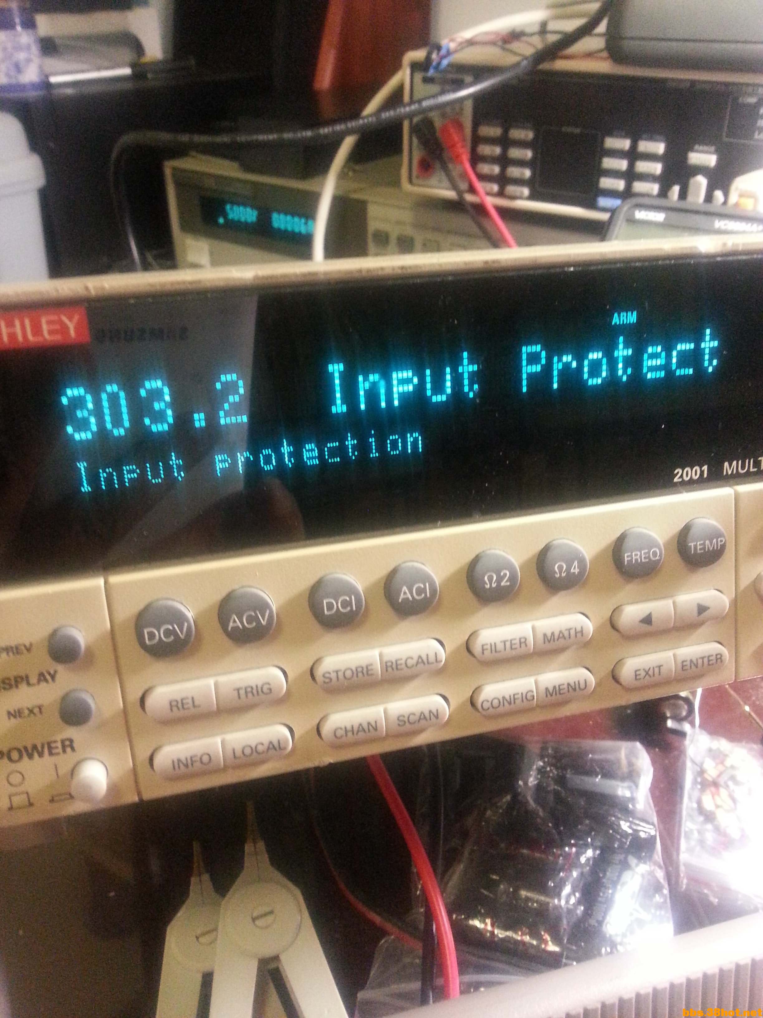

      自检, 201.3报故障,Testcal                   信息解释:cannot measure 1.75V at A/D. 300.2报故障,A/D mux /Buff       信息解释:A/D Mux 1.75V  ref, x5 gain                 301.2报故障,input buffer            信息解释:input 9.9M/100K divider zero
                 303.2报故障,input protect          信息解释:input protection
                 304.2-304.7全部报错,                 信息解释:各档位电流源问题
                 307.2 报故障,cal divider              信息解释:  A/D /10 mux cal divider
                 308.1报故障,4 digit                     信息解释:  A/D mux 4 digit signal
发表于 2015-1-1 13:22:02 | 显示全部楼层
钽电容爆掉可能是浪涌导致过压,那么这路上芯片和贴片电阻都要看一下,如果在AD板上换了这些元件,恐怕后面修好还要有个校准问题。
发表于 2015-1-1 13:58:56 38hot手机频道 | 显示全部楼层
注意检查,钽电容烧毁,会不会烧毁电源回路的降压或限流元件。

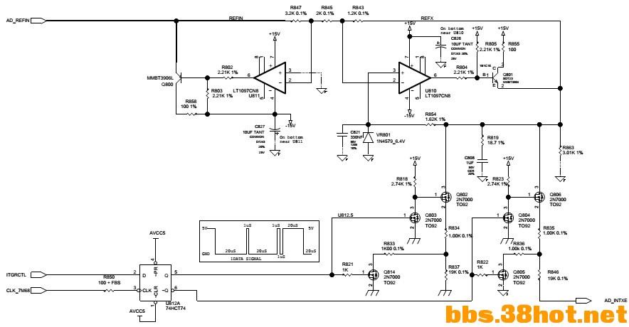

 楼主| 发表于 2015-1-1 22:31:17 | 显示全部楼层
白天家里来了一帮朋友,晚上继续.....

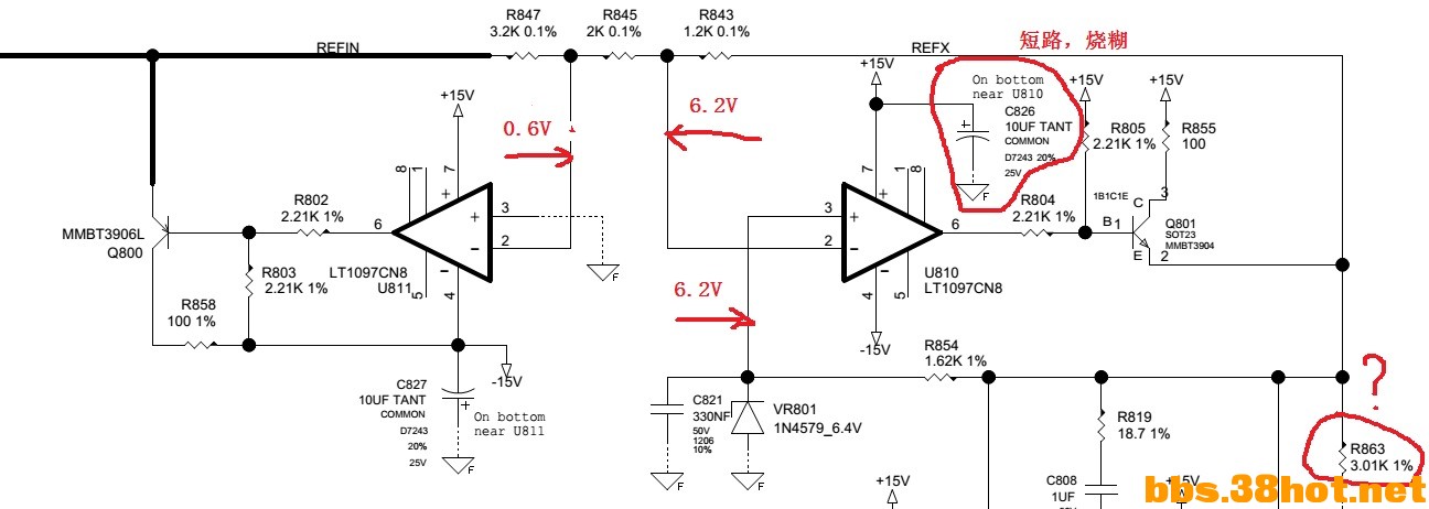

还是怀疑AD板问题,特别是LT1097以及烧友的提示,继续检查AD板。
图纸找到了,幸运。比对后,感觉U810附近还是有问题,VR801是6.4V稳压管,现在U810的2,3脚都是6.2V,烧了?还是R863烧断后悬空
测试R863电阻值是1.6K,正反差不多。
不敢乱拆电阻,运放,大家判断一下,谢了。
图纸1
图纸1
图纸2
图纸2
发表于 2015-1-1 23:55:16 | 显示全部楼层
U811正负输入端电压相差太大,除非用作比较器,否则可能损坏。
需要完整的图。
发表于 2015-1-2 11:22:19 | 显示全部楼层
in4579----6.4v 误差是+-5%。6.2v应该正常啊!U811的2脚我认为不正常(应该是虚地),(测量的参考地?或测量时你把黑表笔放哪里了?)
我的个人观点,不一定准确。
 楼主| 发表于 2015-1-2 21:06:58 | 显示全部楼层
第一次修这么精密的电路,不敢乱动电烙铁。反复查看图纸和测量。
根据楼上两位的提示,重点跑了U811的电路。
AD板拆下测量
信号地到电源地间电阻为33K欧
U811 的2-3脚间电阻LP测量为0.75欧,常规测量为0.89,正反都是这个值。
U811的3脚到信号地的电阻为0.056欧,2脚到信号地的电阻为0.905欧。
的确应该是U811坏了。
(U810的2脚到信号地LP测量电阻为1357欧,正常测量为1290欧
             3脚到信号地LP测量电阻为3.1726K欧,正常测量3.17203K欧
           2-3脚间LP测量电阻为2.5820K欧,正常测量2.5890K欧)
以上判断望指点。
发表于 2015-1-2 21:32:33 38hot手机频道 | 显示全部楼层
u811疑点很大。
发表于 2015-1-3 08:52:50 | 显示全部楼层
u811输出如果饱和就不一定坏,检查反馈电阻有否坏,都没坏再考虑u811。
 楼主| 发表于 2015-1-9 10:20:32 | 显示全部楼层
U811拆下,的确是LT1097的2-3脚短路。
换上新的LT1097,问题还没有解决。
201.2 ,Testcal                   信息解释:cannot measure 1.75V at A/D
300.2 ,A/D mux /Buff         信息解释:A/D Mux 1.75V  ref, x5 gain
故障还在。
老大们这个下面思路在哪?

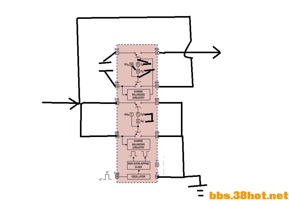

 楼主| 发表于 2015-1-18 10:58:48 | 显示全部楼层
      各位大佬,本人才疏学浅,直接看不懂上面这个LTC1043的接法。核对了实际跑线是对的,datasheet给出的接法没有这个啊,这里LTC1043是什么作用?

发表于 2015-3-18 22:03:57 | 显示全部楼层
,报错都说了没有1.75V,直接从AD跑这路电压就好了

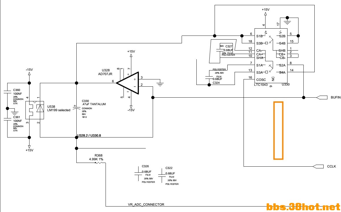

由于ADC板检修完以后,还是出现问题,模拟板非常精密,不敢乱动,一直仔细研究到手的2001图纸。
发现U358发热不正常,U358是LM399的缓冲运放OP177F,测量399的电压略低,399应该没有大问题。下一个就是去LTC1043CN8,但这个芯片不熟悉,是个电容开关芯片,做分压,但这个芯片采用了不熟悉的接法,这个芯片在多层板中,是插脚IC,为防止伤PCB板,做了很长时间准备,最后还是确认用热风枪精确调温后,缓慢加热后一次拔出。然后用吸焊线仔细清理PCB板,换后为防止OP177F,LM399损坏,手头有筛选过的,一次都换了。

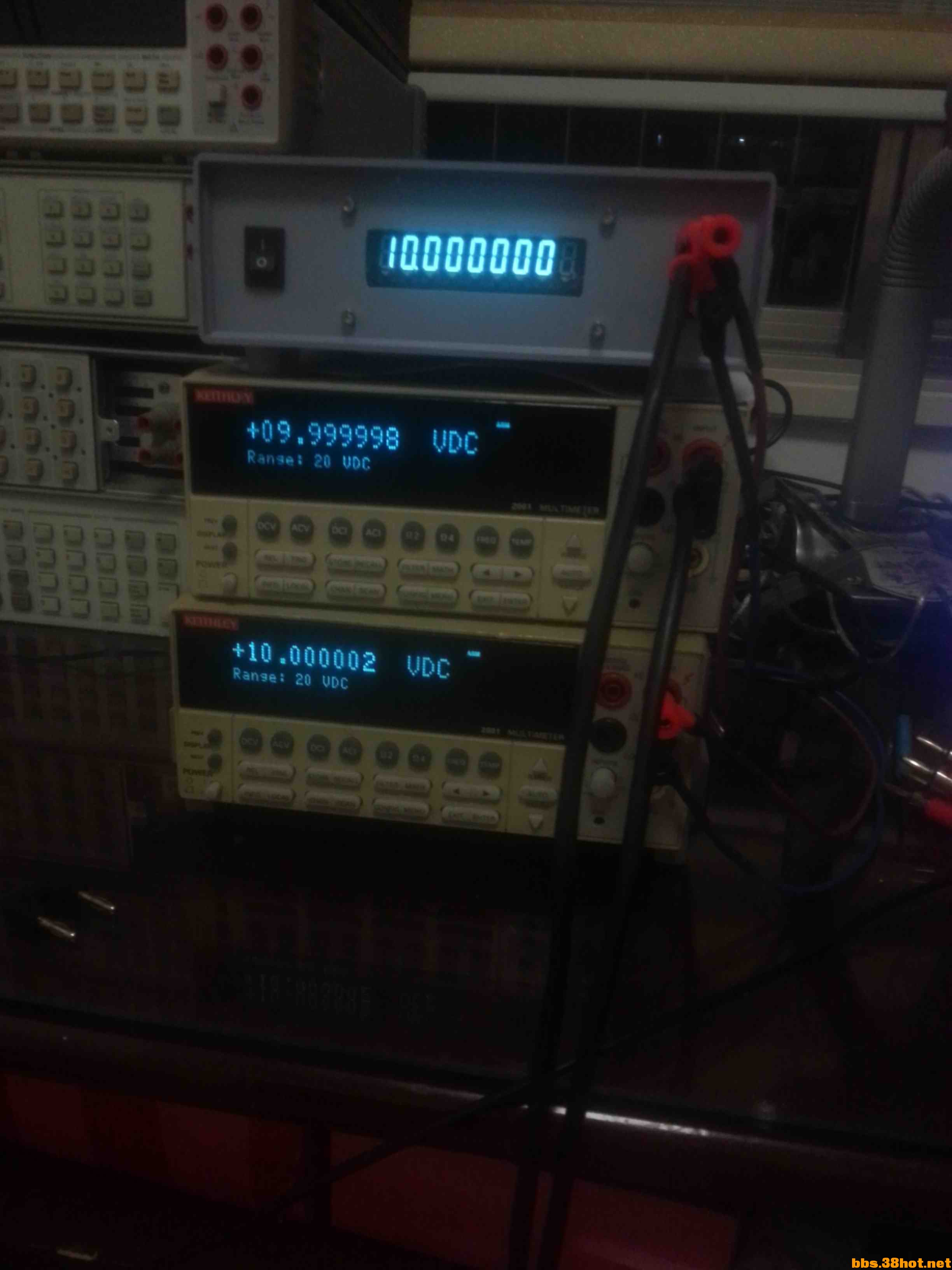

2001
2001
