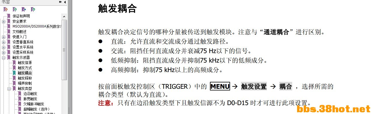

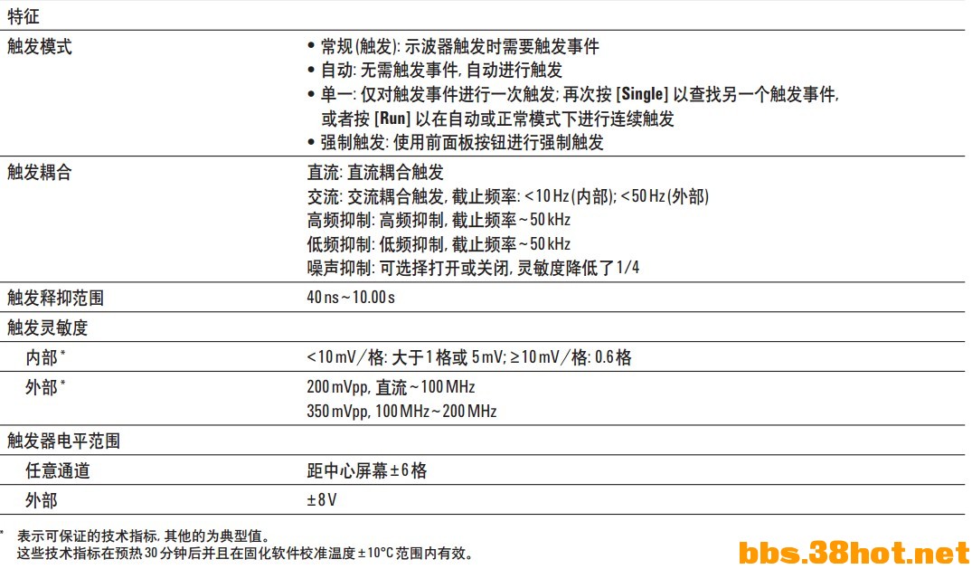

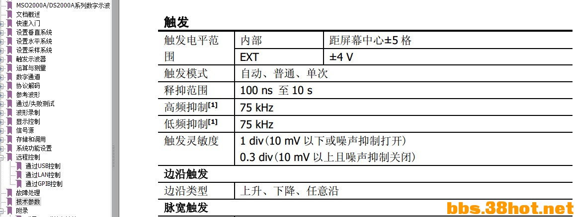

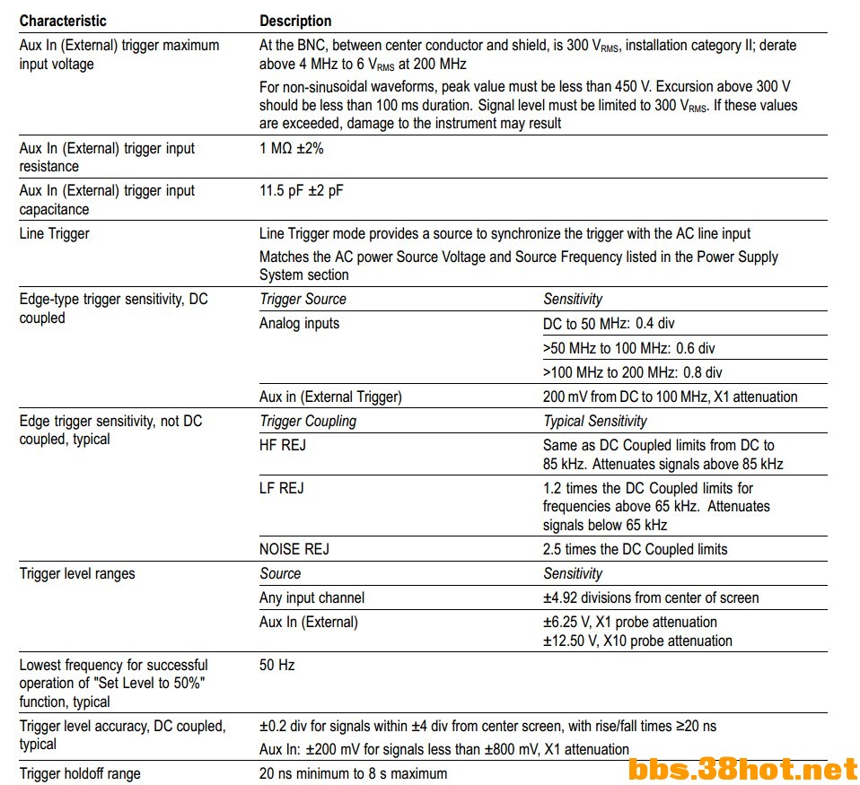

发表于 2014-12-30 22:59:55 | 显示全部楼层
这是DS2000A用户手册里找到的。
这是某家的2000型的触发部分的指标。
这是某家的2000X型的触发部分指标。
有对应型号仪器的同学可以测试看看。
