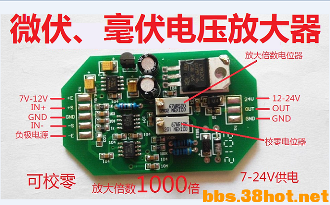

求推荐低漂移、低噪声运放,想用来放大零点几到几微伏(0.x μV——x.0 μV)的直流电压,用来扩展FLUKE187直流50mv档分辨率。187的分辨率虽然到1微伏,但是末位数字不停漂移,相当于最多分辨到10微伏。

你说的方案我是很难实现的,我是想用现成的放大器板改造,把运放换成低失调、低噪声的运放。
就是这种放大器,采用AD620运放:失调电压50μV,漂移0.6μV/°C ,噪声 1KHZ  9nV,0.1-10HZ  280nV
发表于 2014-12-29 15:12:57 | 显示全部楼层
失调电压50μV你测什么0.1uV?这种东西失调漂移1uV每度,变化一度后面变10字,你玩什么?

楼主你如果不想复杂,乖乖的去买IB小的自稳零运放,比如AD8629才1uV失调电压,漂移更是nV级的,这才适合你 ...
谢谢指教!看了一下你推荐的这个AD8629,确实不错,应该是能用了。我在网上找了半天,还发现一个ADA4528,性能好像比AD8629还好一些,失调 2.5uV(最大),漂移 0.015uV(最大),0.1-10HZ噪声 97nV .
另外还想请教你一下,我上面图片中的运放AD620能直接用ADA4528代换吗?

hgjdwx 发表于 2014-12-29 17:43
谢谢指教!看了一下你推荐的这个AD8629,确实不错,应该是能用了。我在网上找了半天,还发现一个ADA4528 ...
一个是仪表放大器,一个是运算放大器,没法直接代换
