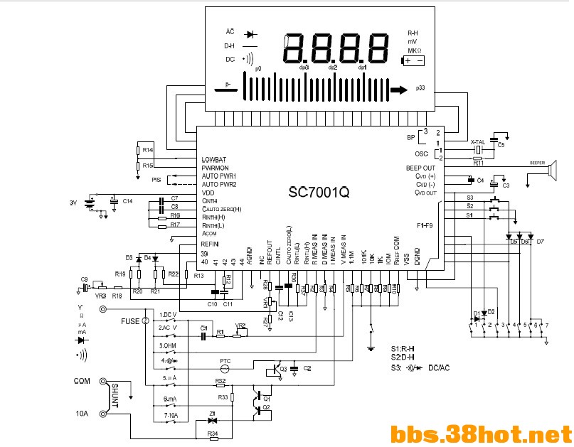

公司的老产品使用SILAN的IC SC7001QC做方案,最近发现一个比较怪异的问题:在交流电压档位,当电压大于70V时表笔反接会出现5个字左右的浮动。电压越高浮动范围越大。对于这个现象百思不得其解,忘高人解答。在此谢过!
其他信息:
电压量程:3.260/32.60/326.0/3260;

能把图发来看看分析一下

原理图如下:各位有没有碰到过类似的问题?
原理图
