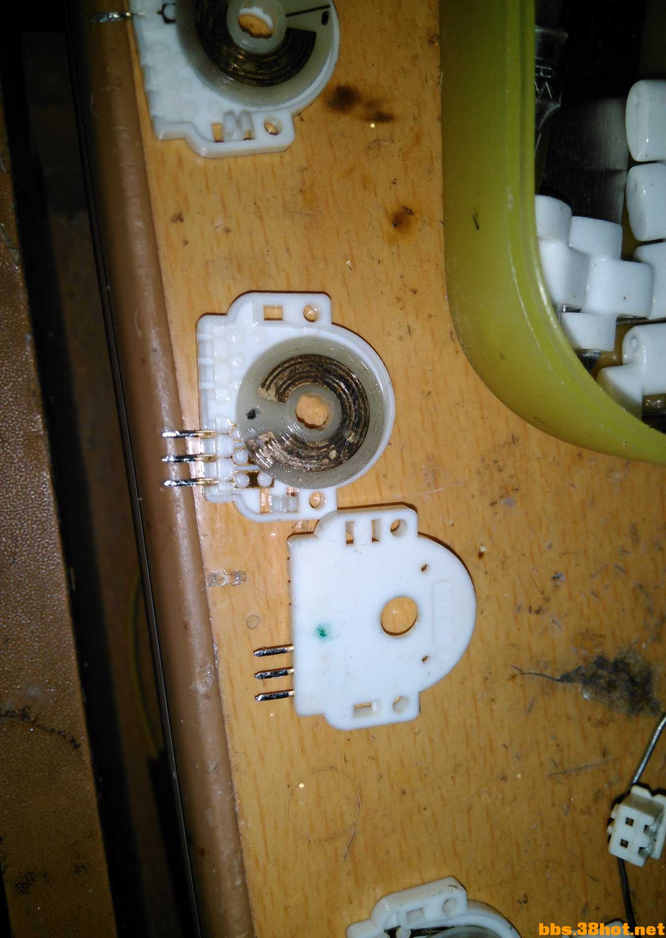

日立V-1065A示波器衰减开关清洁,供参考
发表于 2014-12-28 00:46:56 | 显示全部楼层 |阅读模式
参考了矿坛“xya77”的帖子:www点crystalradiocn/thread-525553-1-1.html(复制到地址栏把“点”字改成“.”即可)
在这里只说一下关键点和注意事项,避免大家走弯路:

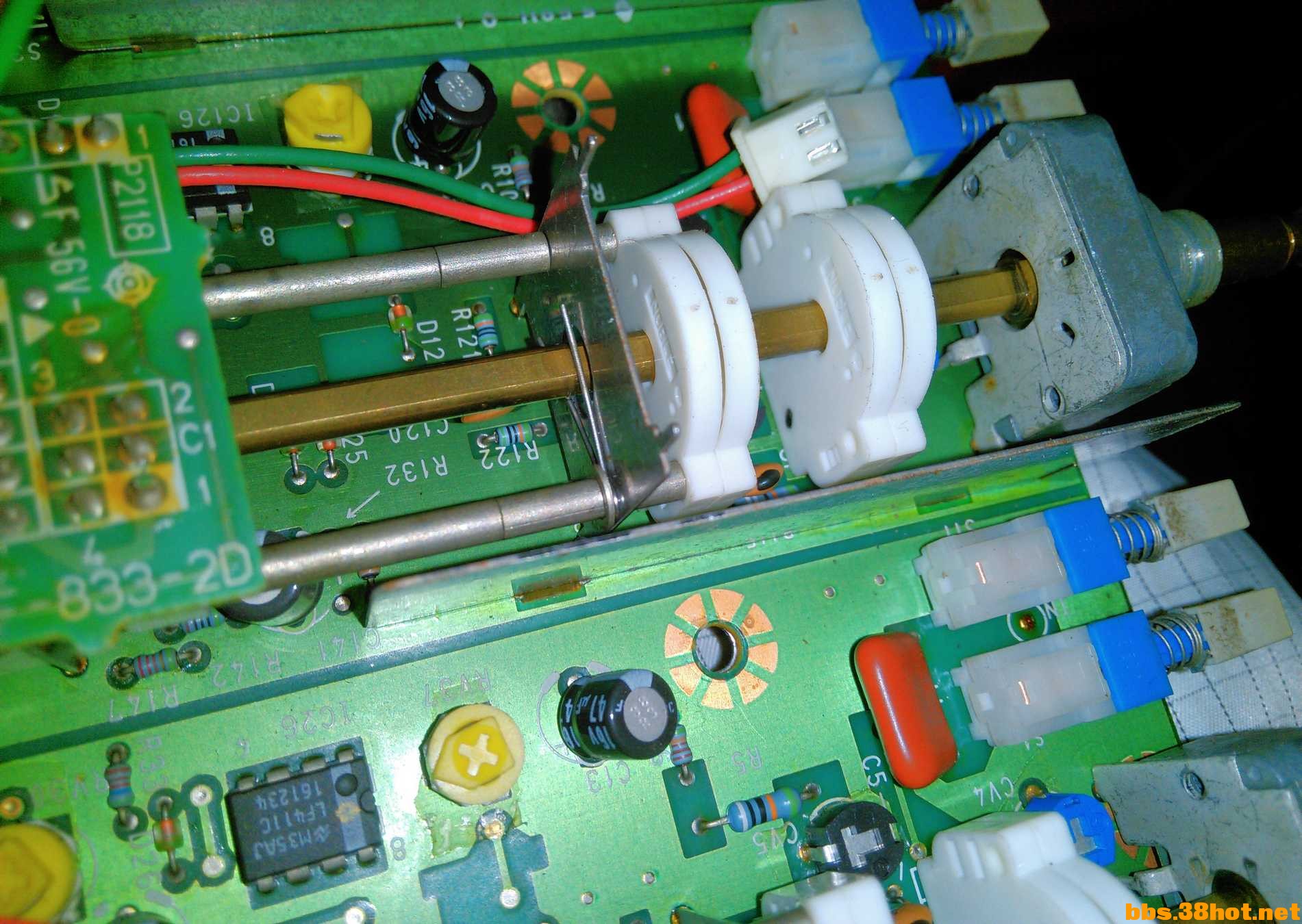

准备材料工具:十字批,焊台,吸锡器(电热吸锡器和电动吸锡泵最佳,避免反复吸锡损害焊盘),细砂纸,触点润滑油,天那水洗板水或无水酒精;

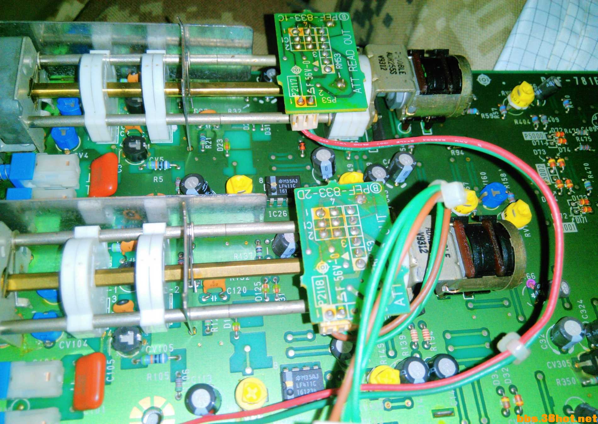

1.需要拆下的部位有:机箱下盖(上盖可不拆),面板塑料框(两颗螺丝),衰减器旋钮(两套,旋钮拆下后还有螺母),衰减器板两颗螺丝,面板框上有3颗螺丝,这些螺丝拆下后可以拿下整块板;
2.拔出连接板上的线,用相机拍下做记录;

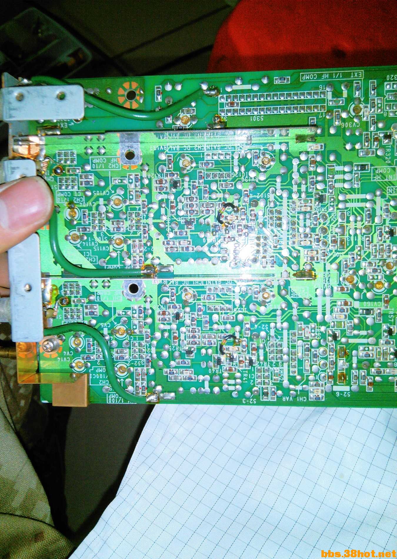

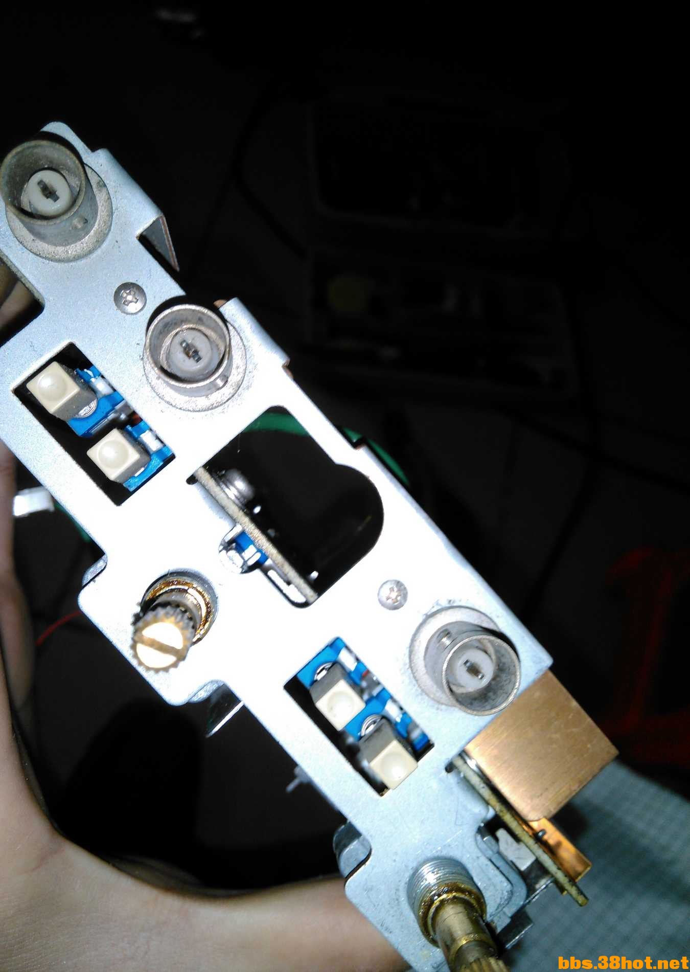

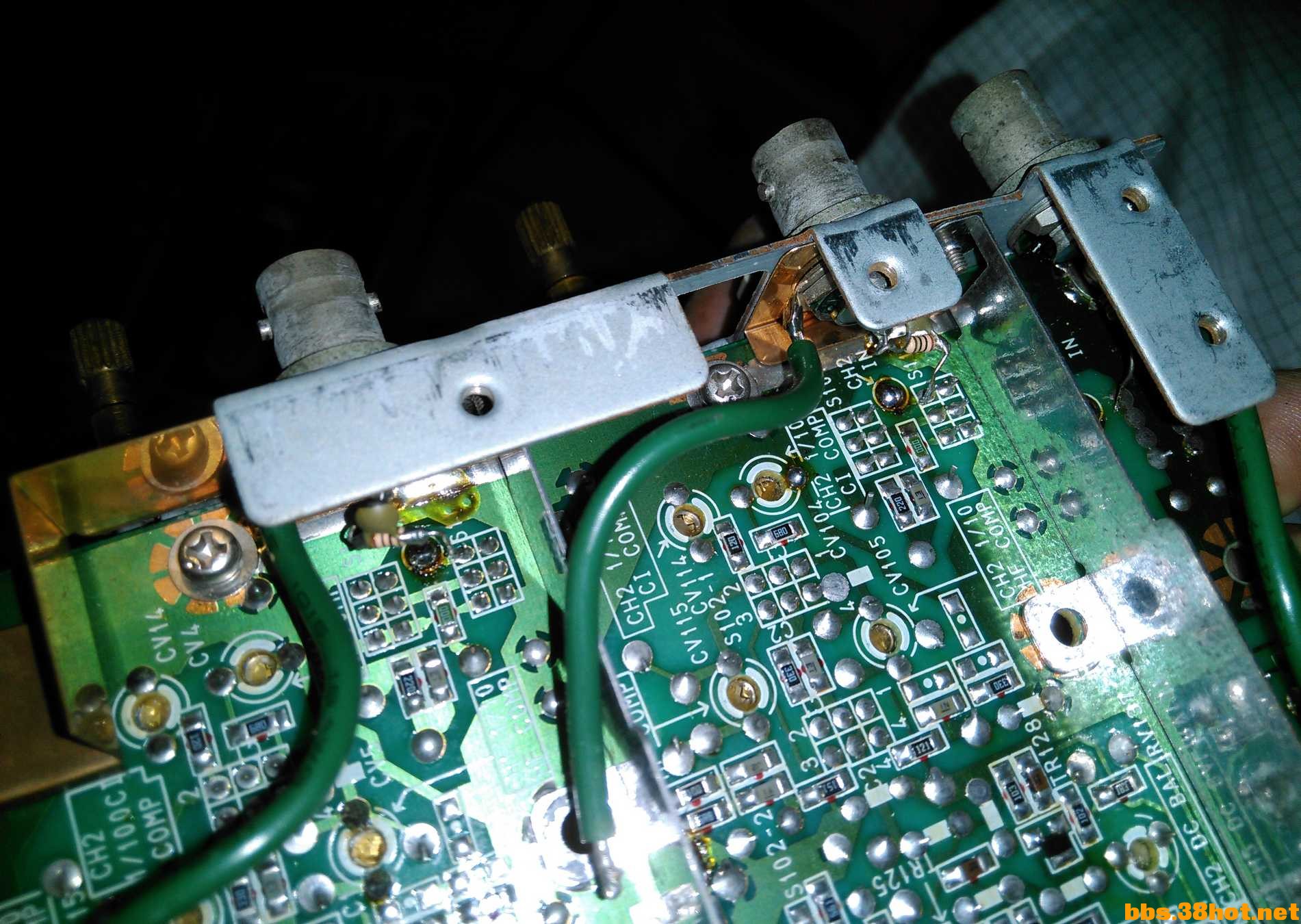

3.屏蔽板有两颗螺丝固定,卸下螺丝即可拿下,焊下BNC连机器上的3跟接地线还有耦合阻容,BNC固定支撑板有3颗大螺丝和2颗小螺丝需要拆下,并且有两处铜片与板是焊接一起的,需高温焊下,即可取下BNC连接器支撑板;

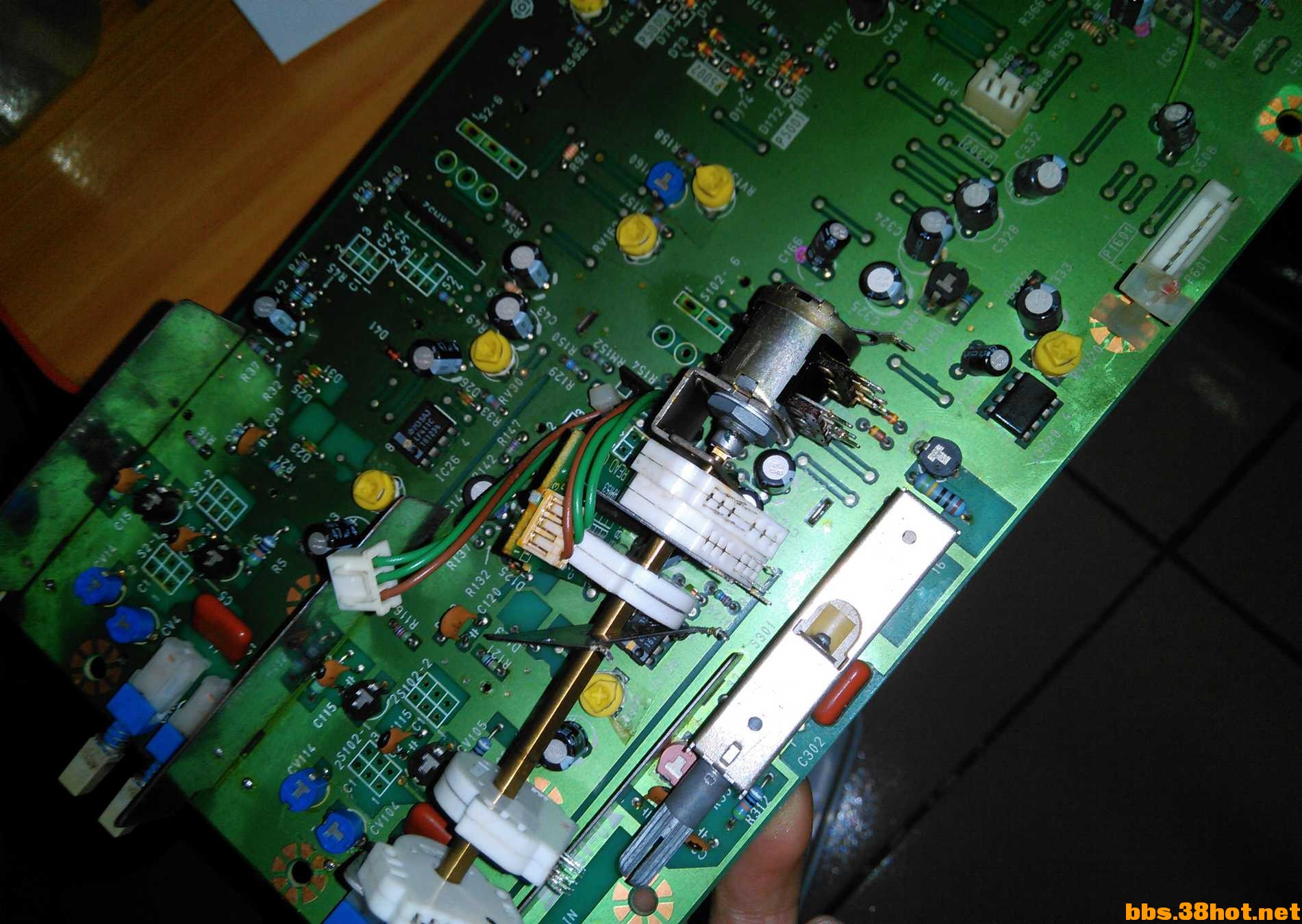

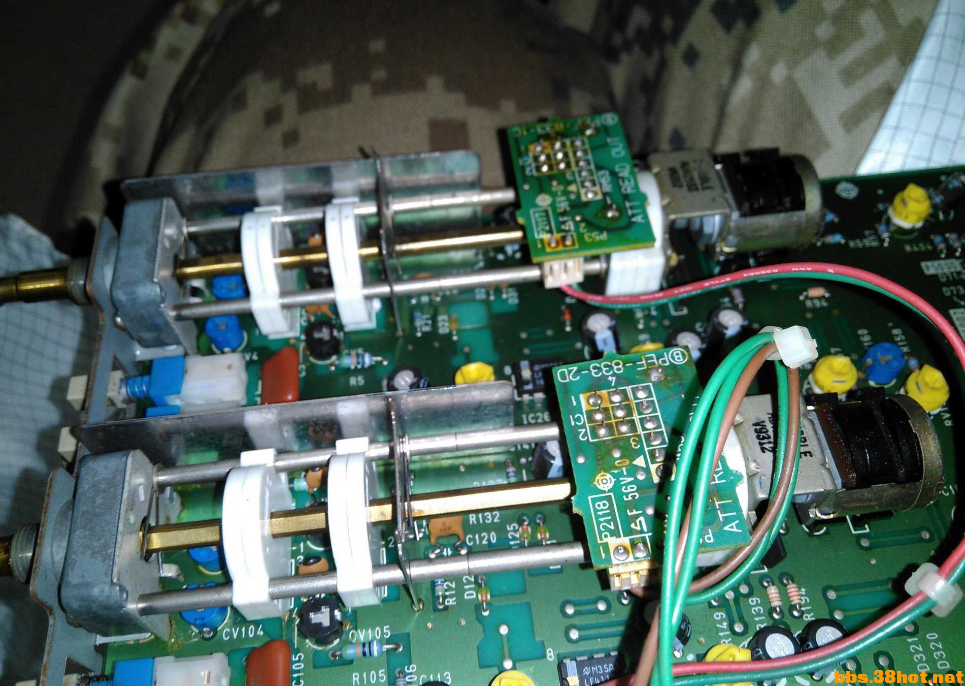

4.用吸锡器彻底吸干净各个拨盘的引脚和尾部电位器的引脚,确保用针能挑动引脚,还有两个固定铁片也要吸干净;前面用来定档位的那个东西有两个引脚,在所有拨盘和电位器焊点都吸通之后,把整个衰减开关组件从后面提起,并用烙铁加热前面用来定档位的那个东西的两个引脚,焊下来,取下整个组件,另一个通道也是这样;

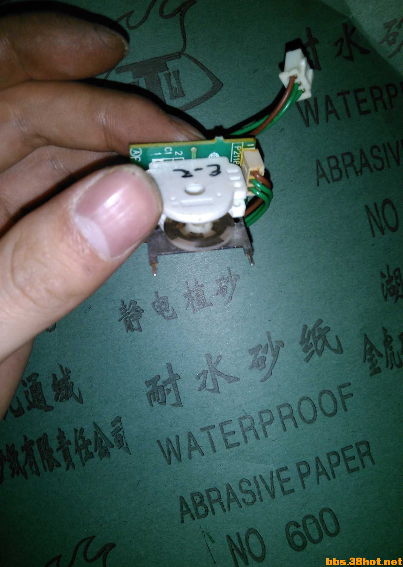

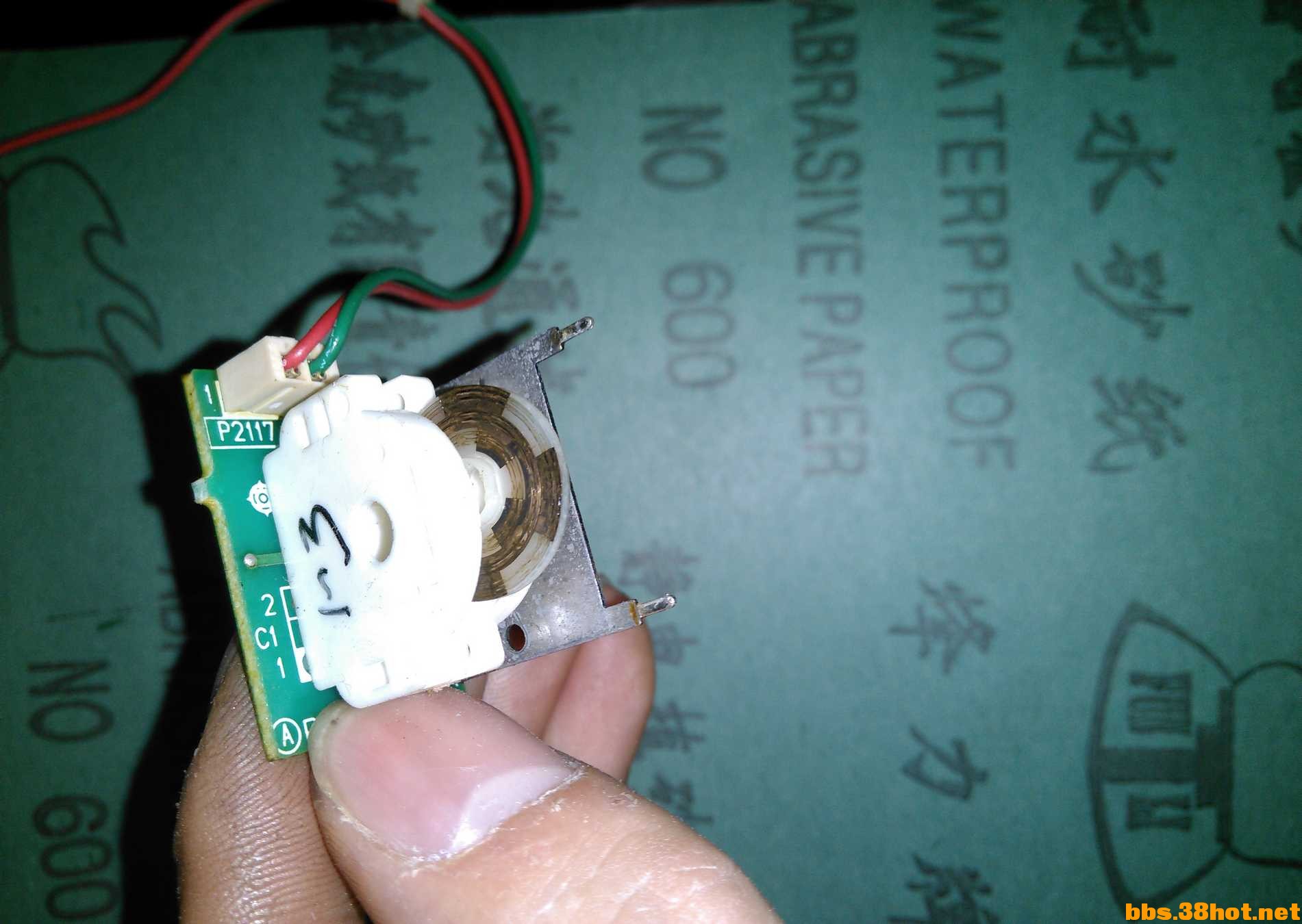

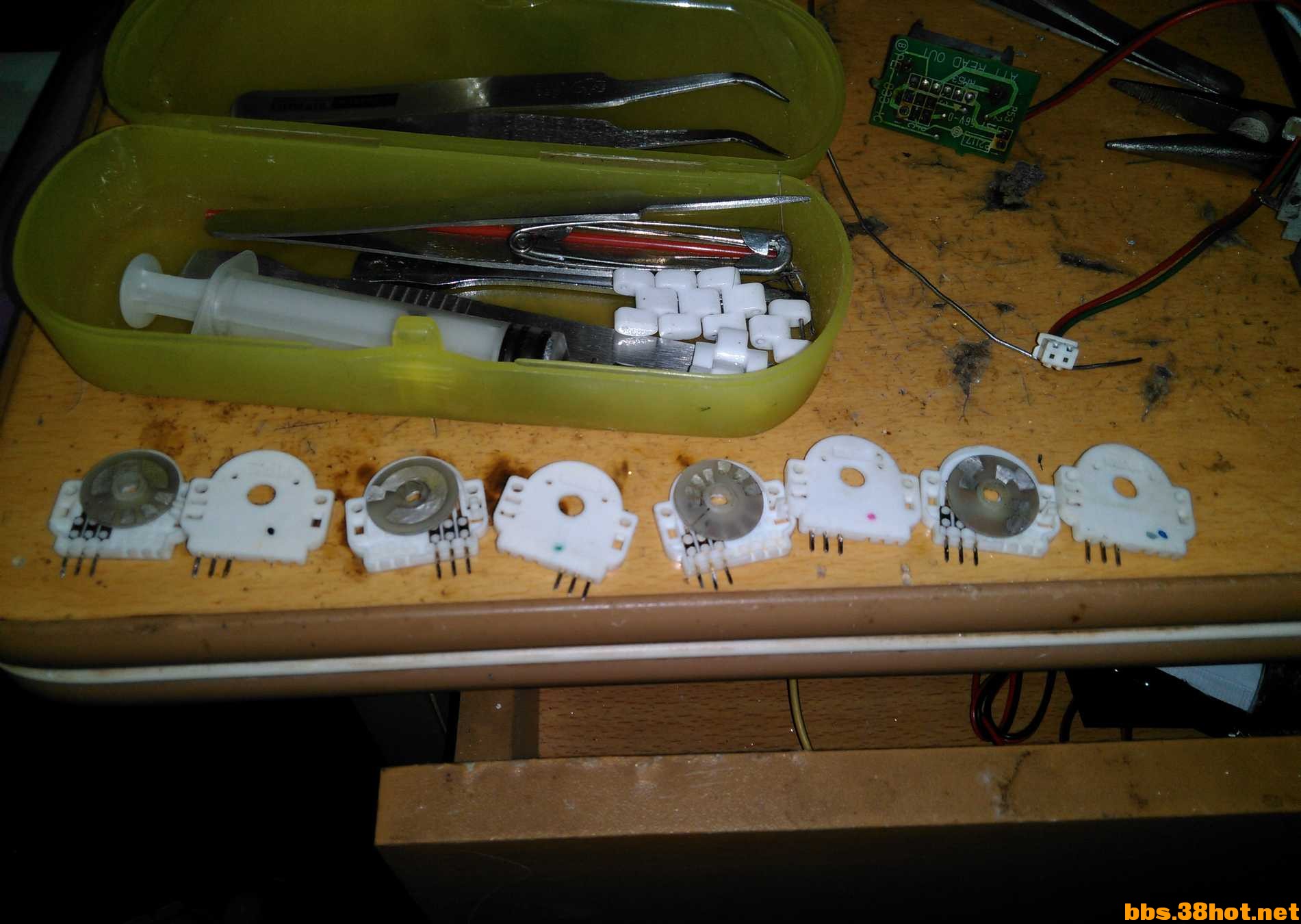

5.把衰减档位逆时针拧到最高档,保持各个拨盘焊下来时的位置不变(这个很重要,涉及到每个拨盘的对位,我就走了弯路),拍下照片备用,然后把尾部电位器与拨盘的一条金属连接线焊下一端,把电位器这端中心轴那个弹簧锁片取下,拉出中心轴,然后拧出两根细螺杆,拿下电位器,给每个拨片同一面按顺序做好标号,从旋钮这边往里依次标1-1至1-5(代表通道一,通道二标2-1至2-5),慢慢拔出螺杆,小心上面的小套管会掉,慢慢拔,两根螺杆拔出来后把所有小套管保管好,注意左边有垫片的套管跟右边的套管长短是有区别的,分开存放,不要搞混,另一个通道也如此;

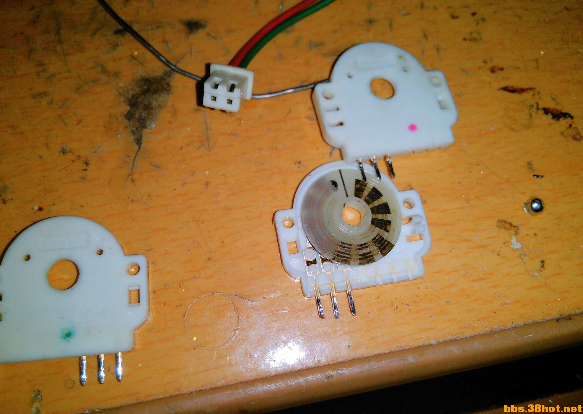

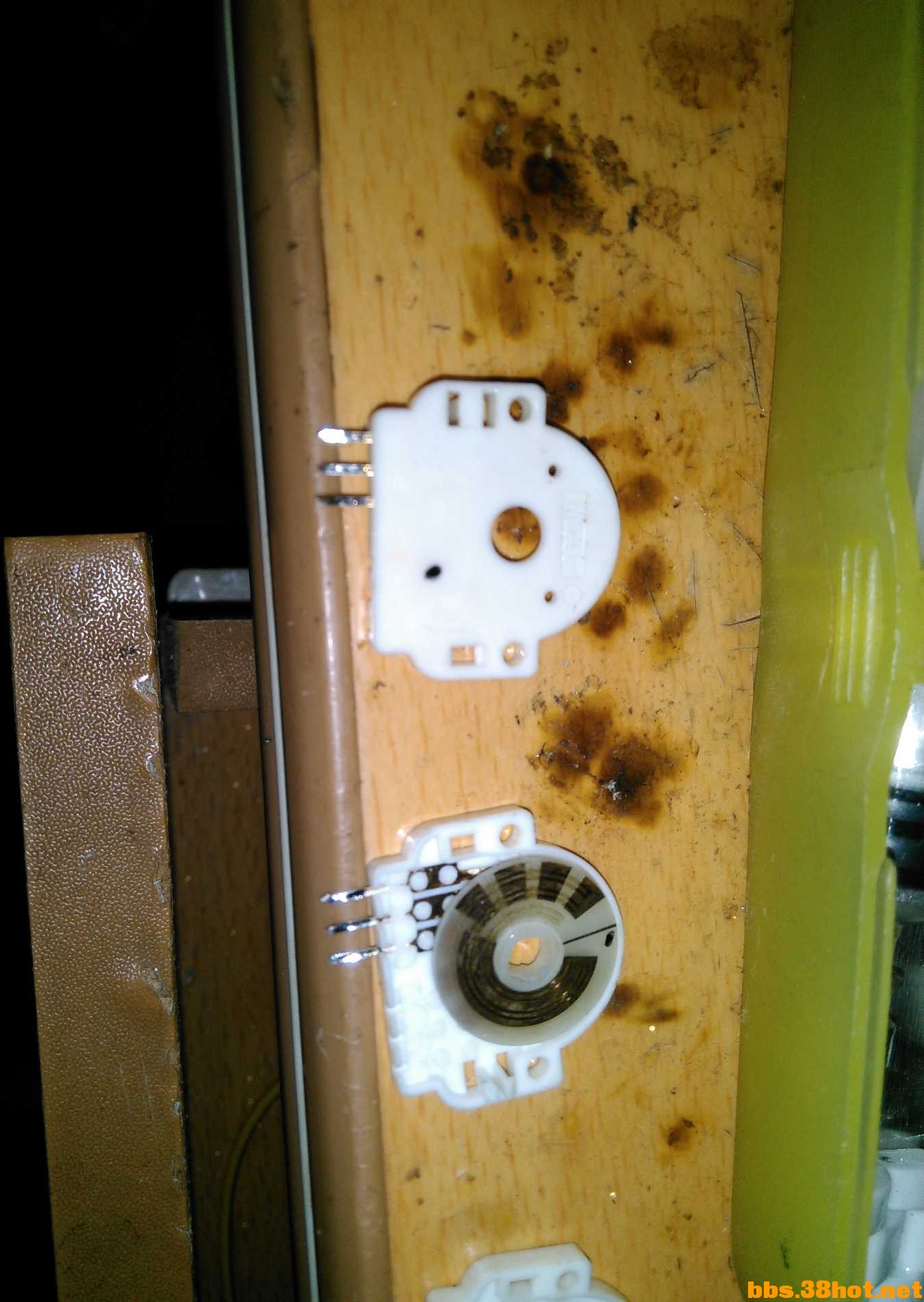

6.螺杆拔出来后,注意保持每个拨盘跟拆机前位置一致的位置,依次拔出来,注意记住中间两个固定铁片的位置;另一个通道的衰减开关也是如此,然后把1-1到1-5五个拨盘按序号并保持有标号的一面向上依次摆好,拆开,把有标号的盖放旁边放着,别动到拨盘,保持刚打开时拨盘的位置,每个拨盘都打开后,拍照记录,不要旋转衰减档的轴,保持原位。
7.记录好位置后可以用细砂纸轻轻打磨拨片和触电,光亮即可,然后用天那水、洗板水、无水酒精等用棉签沾洗,都清洁后抹上触点润滑油,按照拍照记录下来的位置摆好拨片,盖上有标号的盖子;另一个通道也如此;
8.然后依标号依次把拨盘串进轴里,注意上下位置别搞反,还有拨盘正反面别搞反,注意别忘了按原位置串上两块固定铁片;依次串好后可先串右边的固定小螺杆,并把一截截小套管按次序串好,然后再串左边有垫片的,那垫片和弹簧的位置都别搞错了,靠电位器这边那个小弹线不太好装,慢慢找到技巧吧,螺杆都串到位后别急着拧,串上中心轴,把弹簧锁片锁上中心轴先,然后再拧上螺杆,焊好电位器跟拨盘固定铁片连接的那根铁线;另一个通道也如此;
9.把组件装好后吸干净所有焊点,然后注意理一理拨盘的引脚别歪了,然后先把固定档位那个东西那端的两个引脚插下去,然后依次插下各个拨盘,最后是尾端的电位器,插平之后即可线焊接固定铁片,然后逐个焊点,不要漏了,另一个通道也如此。
10.所有拆卸点按照拆卸的倒序恢复安装,最后完成。忘了拍详细指导图了,拍了一些图仅供参考,其他图片可以参考矿坛“xya77”的帖子。

修复这种开关最关键的是要做好记号,前面和中间,后面3个位置一定不要弄错,否则就有的折腾了。
发表于 2014-12-29 18:50:05 | 显示全部楼层
楼主你根本不用拆下来,这是多此一举,2分钟就能处理的事,你整成2小时来弄,用去氧化复活液,一喷就ok
 楼主| 发表于 2014-12-29 19:45:08 | 显示全部楼层
你说的方法治标不治本的,就像骨质增生你去打个止痛针只能顶一会儿。而且这种化学物质腐蚀性强,存在隐患,不推荐。我这是把氧化层清除后从新抹上触点专用润滑油,几乎可以认为恢复到出厂状态了。

日立的旋转开关全部是镀银的,容易氧化发黑,清洗最好用洗银水,泰克和HP的基本上都使用镀金件,没有发黑这个问题。
 楼主| 发表于 2015-1-4 21:35:49 | 显示全部楼层
lzxya 发表于 2015-1-4 17:14
日立的旋转开关全部是镀银的,容易氧化发黑,清洗最好用洗银水,泰克和HP的基本上都使用镀金件,没有发黑这 ...
原来如此,估计日系的机器都有这问题!

我刚收的日立V1100也这毛病,没从板上拆下来,去掉两根螺柱后掰开清洗的。有几个档位ok了,但是mv挡还是有 ...
洗和喷都是不长久的,还是得拆下去除氧化层并重新抹油才行
