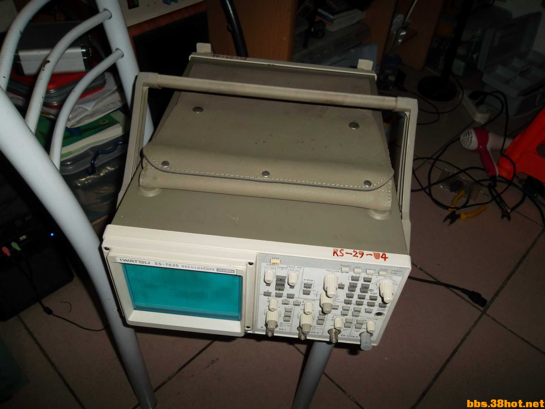

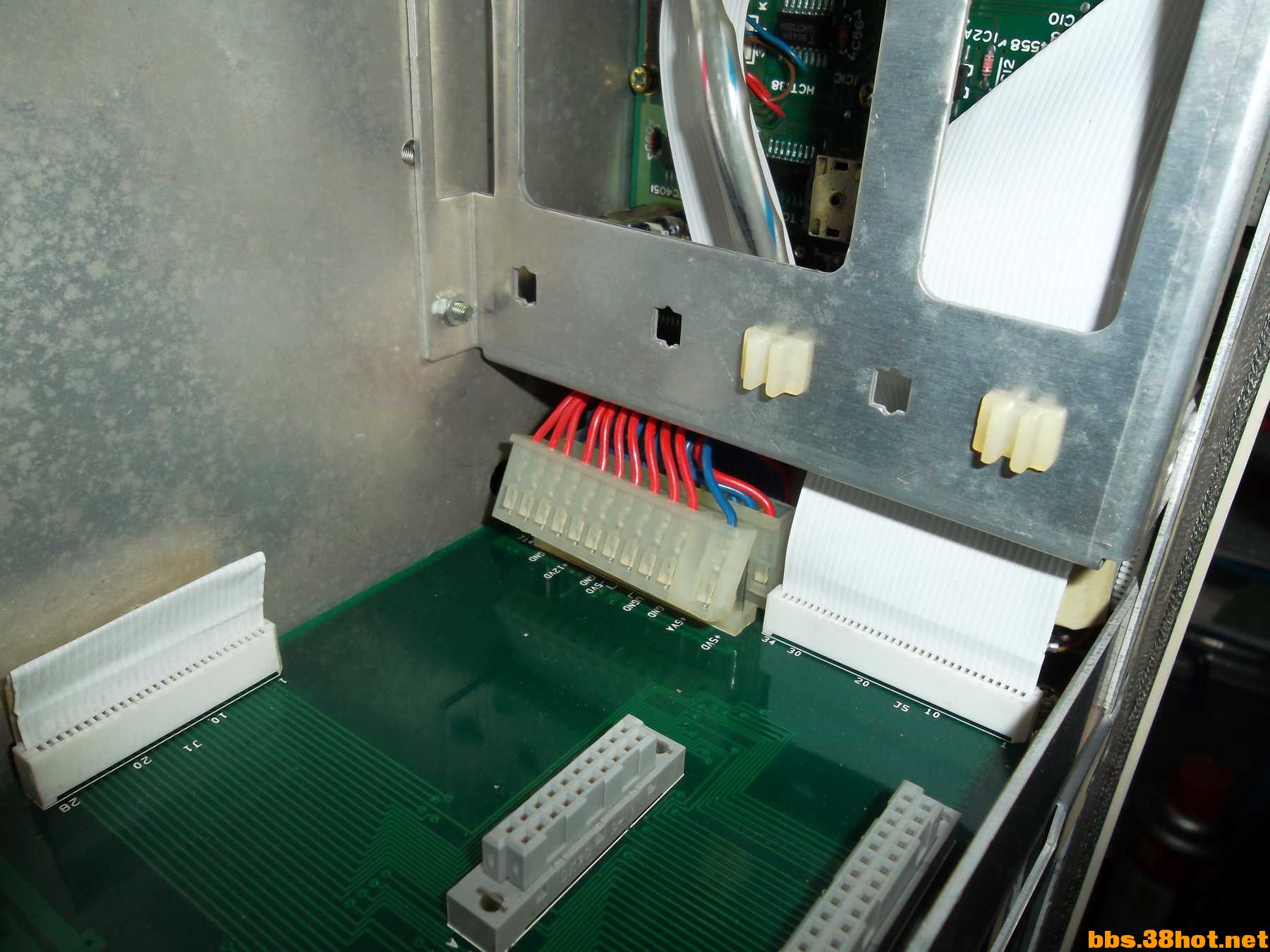

上周末在本坛自提高价收回一台SS-7635,当时试机完好,说好有问题自负的,搬回家当天好好的,就摆上台面了,第二天修TEK2245A用来测了一下,没问题。然后星期二晚上想开下机,结果按下开机键,能感觉到开机浪涌电流对日光灯有影响,但是机器毫无反应,按了几次未果;然后搬下地下换了根线,依旧开不了,扭出保险丝看着完好,不放心还是测量了一下,是导通的;装上按开机键还是不行,然后插拔了几次,忽然又一次能开机了,然后关机继续开,也能开;于是搬回台面,插上线,按开机还是没反应,于是放一边了,为了保险起见,咨询了“老兵1234”,老兵根据故障判断有可能是调整管老化B值下降或者有两个型号的三极管质量不好导致不可靠开机,心想是摊上大事了!星期三拆日立V-1065A清洁衰减开关,星期四晚上买了触点润滑油回来凌晨4点才弄好,打算星期五晚上修岩崎;

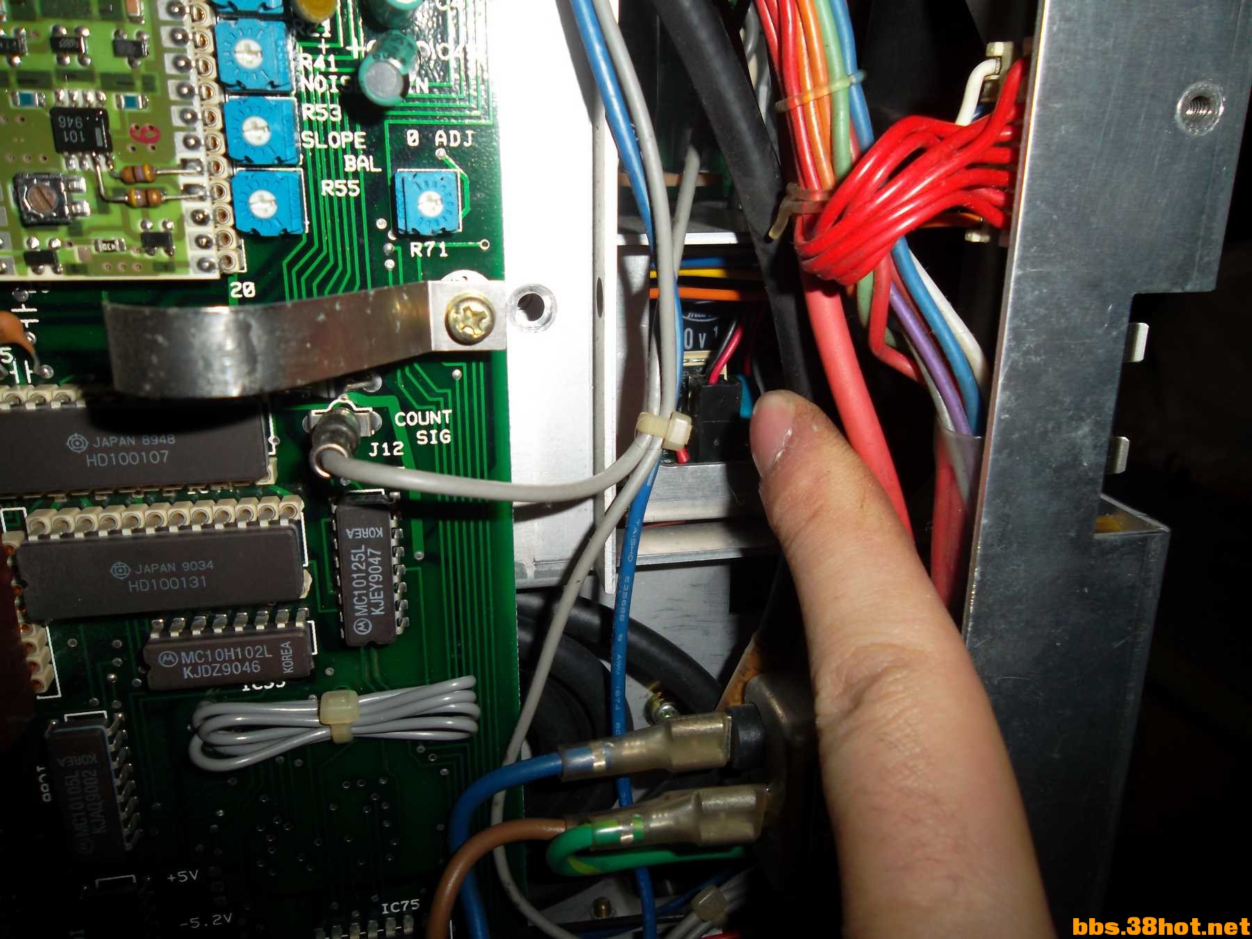

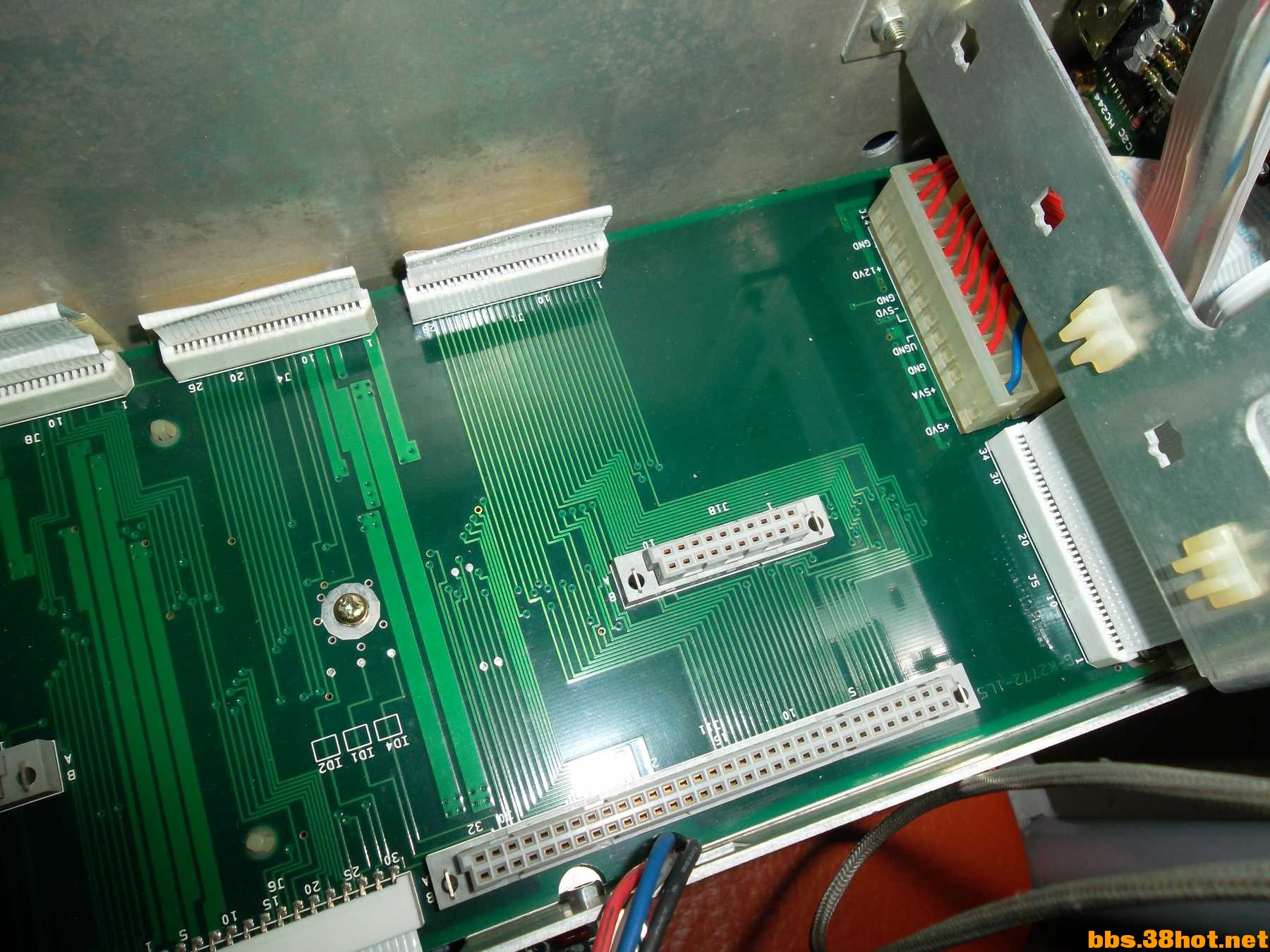

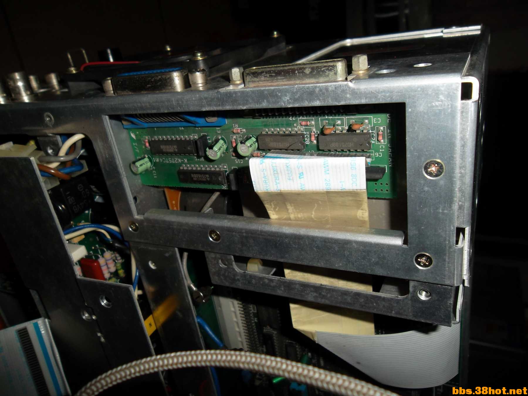

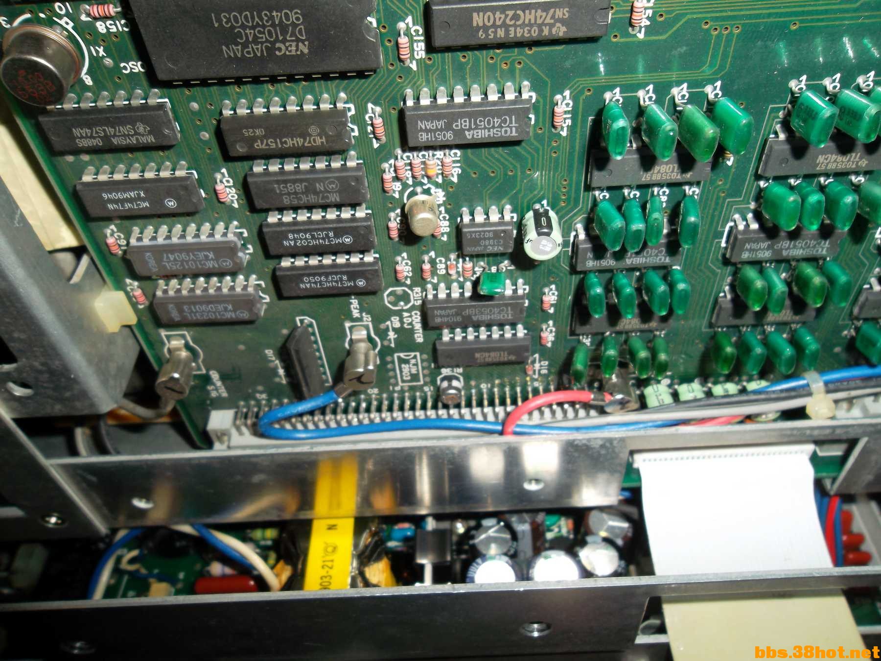

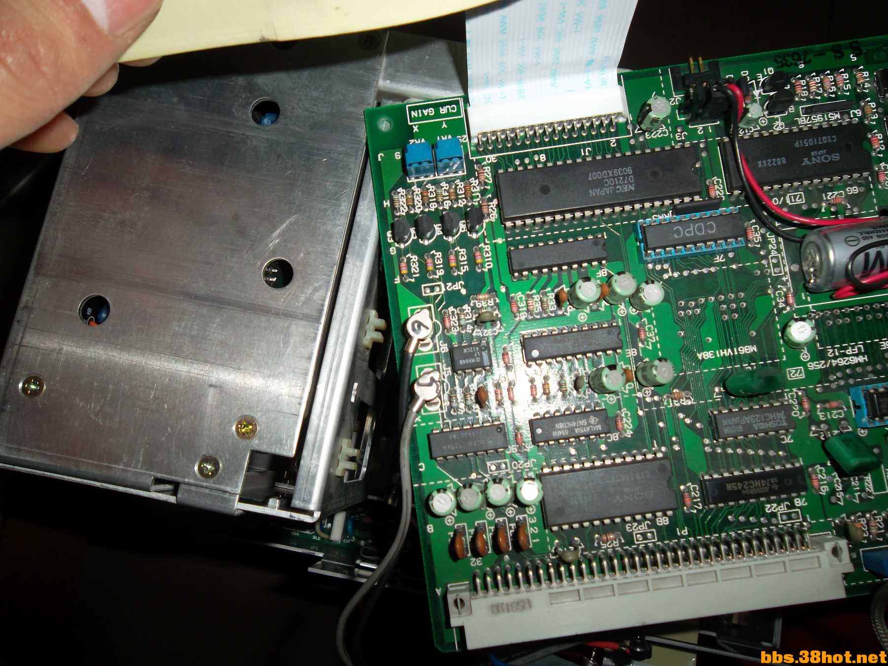

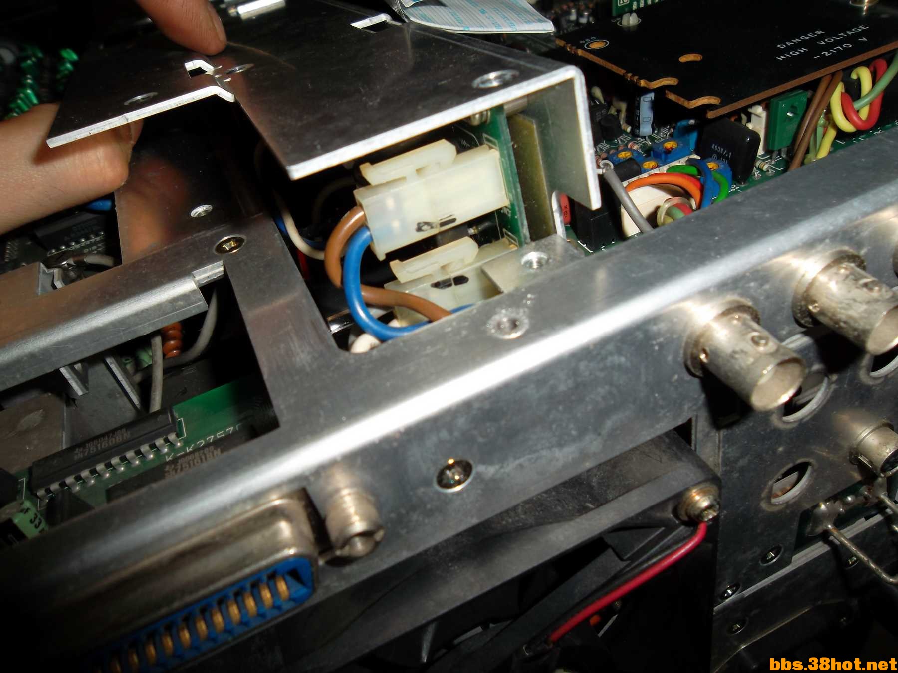

昨晚回来洗完澡就开始了。先拆下机壳,然后把电源模块的螺丝都拧下,发现模块拉不出来,原来是线不够长被扯住了,一看需要把处理器卡和AD卡拆下来才能把电源输出线插头拔掉,然后就拆下相关螺丝,拍下接线后拔出接线去下板卡,如图。然后把电源输出线插头拔掉,一边在插头端推线一边在电源端扯线,把输出线放松了,然后另一边还是出不来,仔细观察才看到电源还有一戳线通到高压板的,拔掉,往电源那边塞过去,然后就把电源模块拖出来了,扯出来时无意间摸到有一个黑色线破皮了,应该是刚才扯的时候跟机箱剐蹭弄伤了。这里拆机参考了“老兵1234”的帖子(https://bbs.38hot.net/forum.php?mod=viewthread&tid=10015&extra=),在此感谢!看图发现我的电源板是直接把输出线焊在板上的,应该是早期版本,跟老兵修的有细微区别,所以我的电源模块不能整个拿下了修,好麻烦,只能挂在上面,如果要拆下来还得拆一块板,但是那有个螺丝拧不动都拧花了。

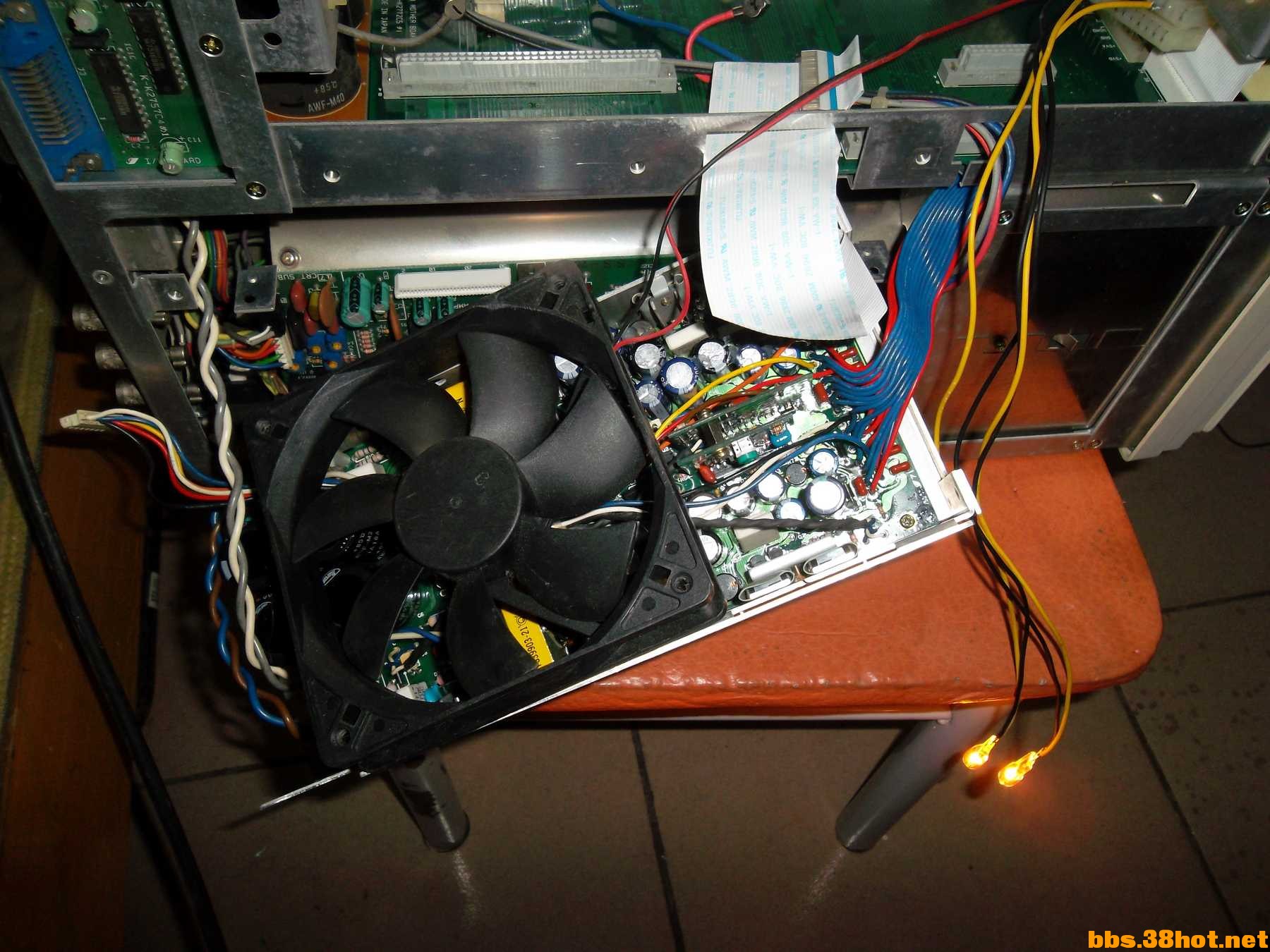

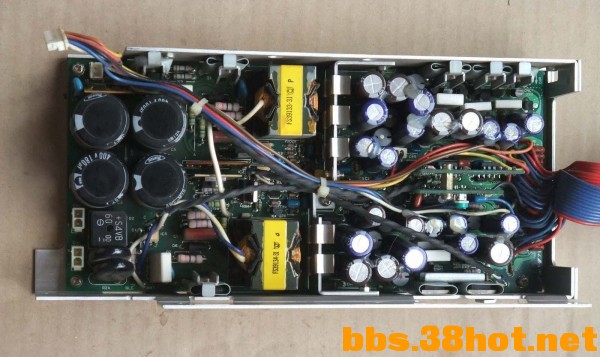

电源板拖出来后,保留电源输入线,外接电容线,高压输出和低压输出已把掉,然后参照老兵的帖子在+5V和-5V接上20W12V灯泡(实测5V时电流1.03A左右),为了稳妥还是学老兵在输出去12V电接了个风扇。电源经过隔离变压器,串了个60W灯泡输出到普通电源线(隔离电源自己DIY专门修电源的,见二楼再插到示波器上,按开机键后隔离变压器上灯泡微亮,但+5V也亮灯了,-5V和风扇不转,判断灯泡限流了、电源板正常但没完全启动(欠压保护),于是把隔离变压器上的一键短路灯泡功能把灯泡短路,电压全部加到电源板上,电源启动,+5V和-5V灯亮,风扇转,通电2-3分钟正常,重复按几次开机键正常启动。
这时候回想故障,既然电源板没有问题,那么就是负载有问题,但是出现故障后又有两次能正常开机,判断负载应该是正常的,但为什么会不能开机呢。后来想到刚才发现有破皮的线,是到高压的,难道不是我刚弄破皮的、是原来就破皮了?导致有时线芯触碰机箱导致输出短路,热地端过流使PTC过热呈断路态?想想不是没有可能。但出于稳妥还是把负载端的针测了一下对地电阻,没有跟地短路的,然后把破皮的线从连机器取下套了两层热缩管后装回连接器,然后恢复各接插线,装好电源模块,装好处理器卡和AD卡,全部装好后,按开机键,正常开机了!!反复数次开机,100%能开机,然后装好机箱,放回台面,又做了数次开机,没问题,然后昨晚机器开机通宵了一晚上,起来后又数次开机,直至目前100%开机,故障修复,运气好,小问题,虚惊一场!

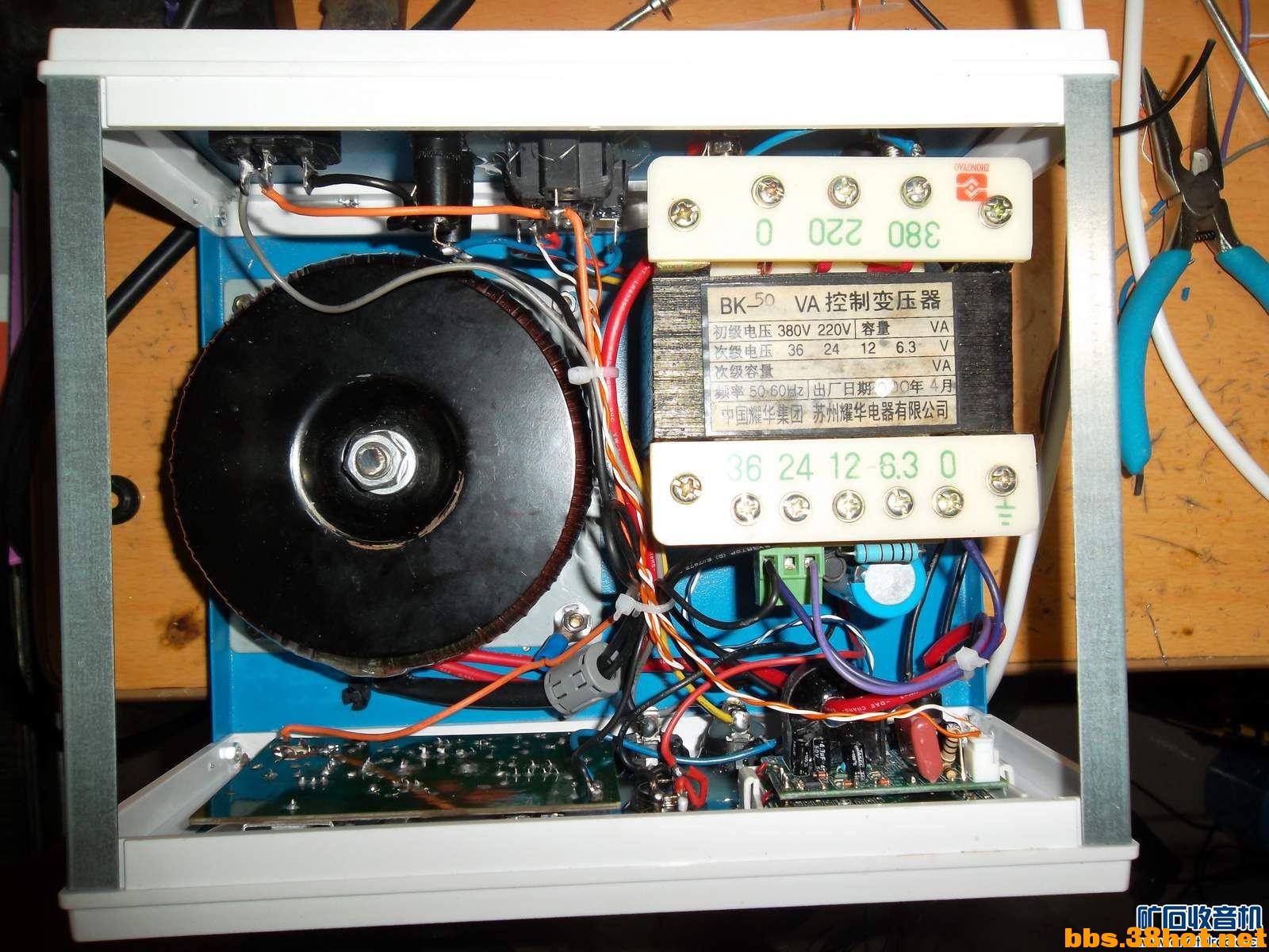

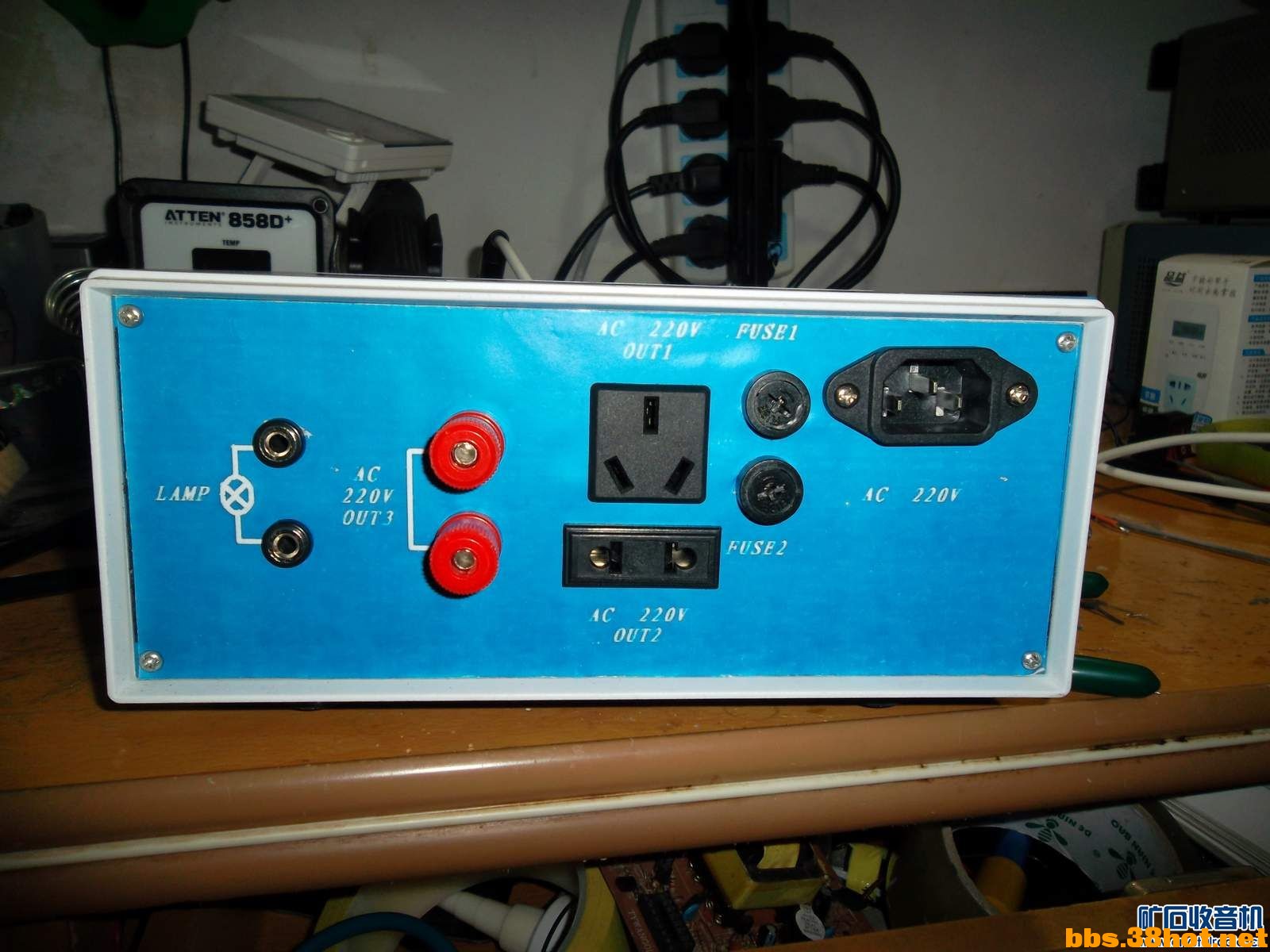

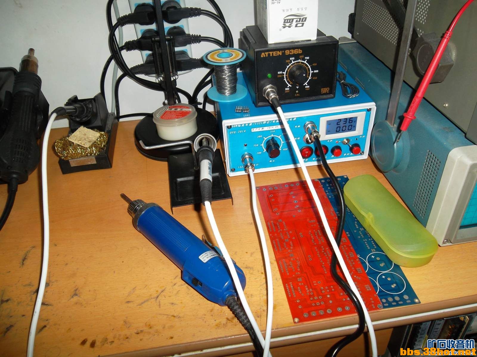

 楼主| 发表于 2014-12-27 23:15:19 | 显示全部楼层
自己DIY的多功能隔离变压器

发表于 2014-12-28 18:55:20 | 显示全部楼层
高大上 的 楼主    能 嗮嗮 你的 多功能  隔离 变压器的 图纸不  ??我 有几个  工控 220V 变36V 的  就是 你图中的 那样的  也 想 弄个  隔离 变压器
 楼主| 发表于 2014-12-28 18:55:39 | 显示全部楼层
团长 发表于 2014-12-28 17:30
拥有数字后才知道模拟好用。
如果只关注波形和简单的参数的话确实模拟机好用,每个人需求不同吧,不喜欢数字机的毛刺,还有李沙育图根本和模拟机不是一回事。
 楼主| 发表于 2014-12-28 19:10:37 | 显示全部楼层
dxpcz 发表于 2014-12-28 18:55
高大上 的 楼主    能 嗮嗮 你的 多功能  隔离 变压器的 图纸不  ??我 有几个  工控 220V 变36V 的  就是 ...
没啥技术含量的,就是一个200W的1:1环牛,一个50W的多输出控制变压器;环牛前边接一保险和开关到电源座,后边一根线直接到两个输出插座还有一个接线桩,另一根线接到一个香蕉插孔,另外一个香蕉孔线接到两个输出插座和另一个接线桩,两个香蕉孔是用来外插灯泡的,亮香蕉孔跨接一个自锁开关,用来短路灯泡使得环牛输出线直通两个输出插座和接线桩;然后控制变压器前边接一保险和开关到电源座,输出的12V经过整流桥后用2200uF电容滤波,到电钻航空接口,输出的24V和36V经过一个选通拨棍开关机到整流桥后用2200uF电容滤波,到电批航空接口;另外24V还经过一个自锁开关输送到买回来现成的1321发热芯控制板;这样,220隔离牛通过一个独立开关控制,输出端一个开关选择输出直通或者串灯泡后输出;50W牛通过一个独立开关控制,输出端一路通过开关控制焊台板通断电,另一路直接整流输出供12V外设负载,如12V小电钻,12V小吸尘器;另一路经开关选择24V/36V后整流滤波供给电批。

发表于 2015-1-6 18:47:27 | 显示全部楼层
你的电源是这个样子的吧。
修这个电源比较麻烦,拆电源时必须先卸下面板组件,需要拆下N多个螺丝。不知岩崎为什么采用如此脑残的设计。
