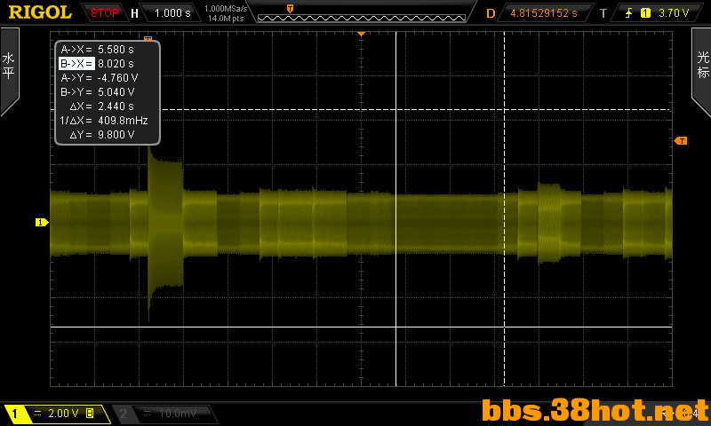

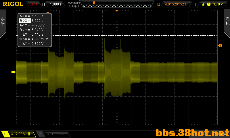

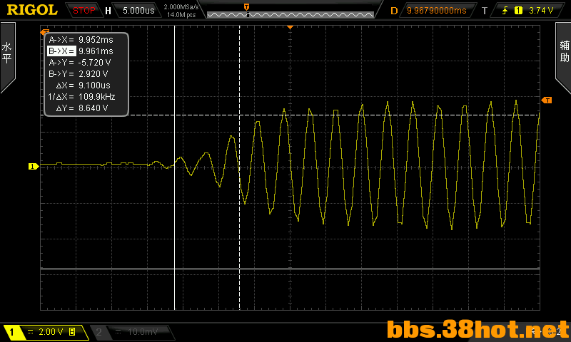

测试就是甩了一条电线到窗外,接到CH1,随便测测看,当然都是50HZ工频,但是发现偶尔有异常波动,为了抓取这种异常,设定了单次扫描,触发略微比50HZ杂波高一点,抓个数据帧看看:
这是抓到的:数字示波器抓到就能存下来,比模拟的强大多了呵呵!
放大看看:

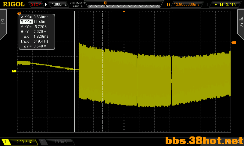

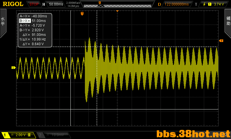

初始帧:幅值挺大的

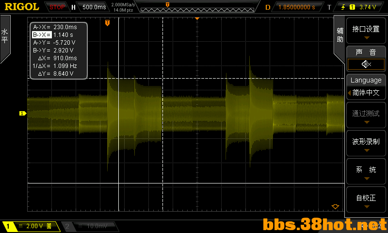

继续放大看细节:
一个一定长度的波形段:
继续放大

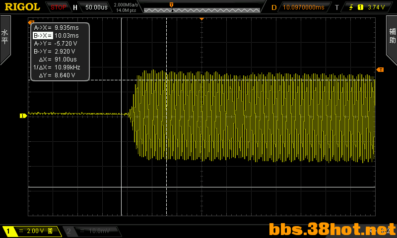

再放大,出来了:

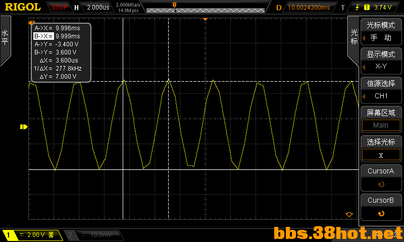

用光标测量下频率:277.8Khz,幅值在这根破电线上感应出来7V!够强大的信号了

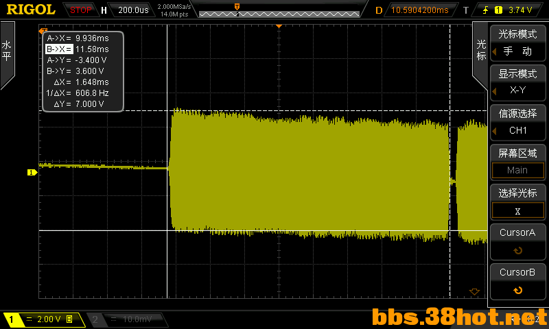

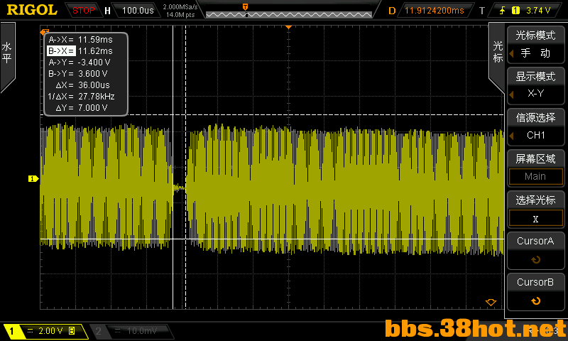

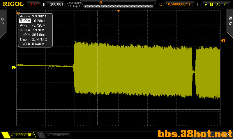

发送一段的时间有:1.648ms
中间停了:36us

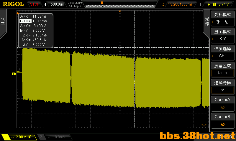

下一段持续了:2.13ms

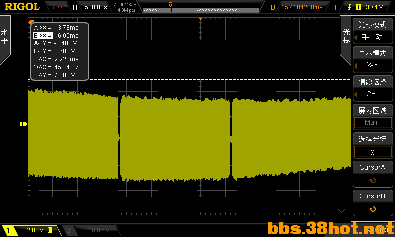

再下一段持续了:2.22ms

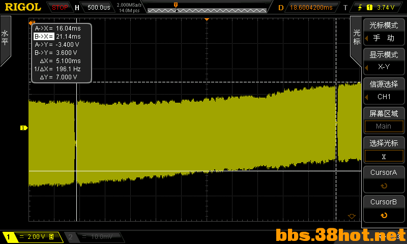

紧跟着持续了5.1ms

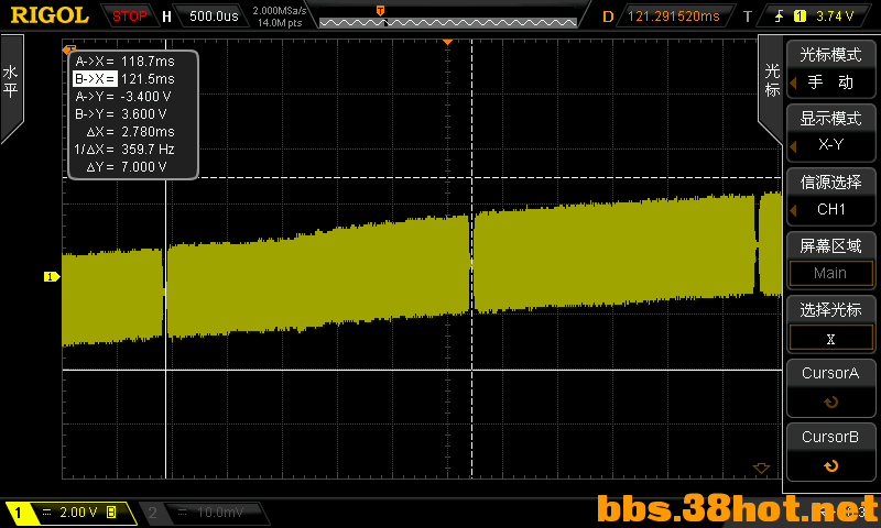

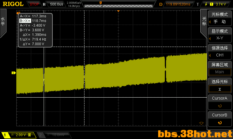

后面随便测了几段都不一样:1.39ms
2.78ms

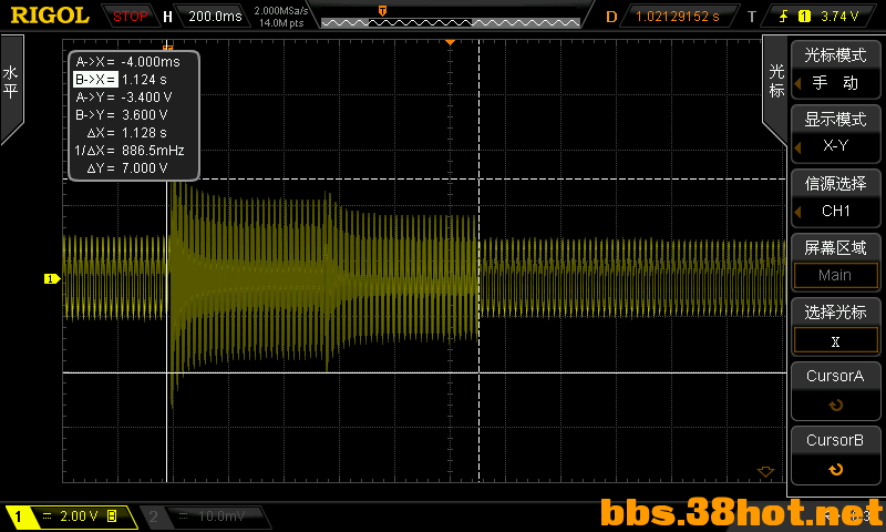

太多了,就不一一测量了,总的这个段持续了:1.128秒

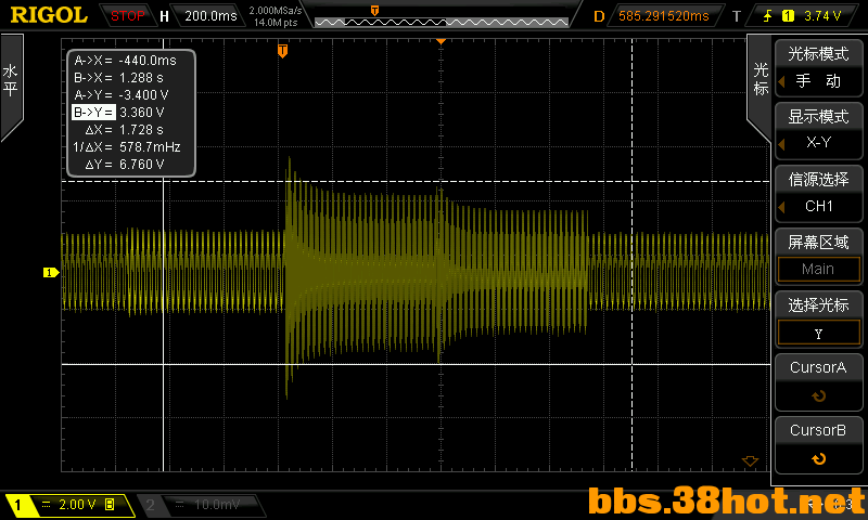

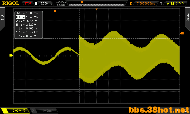

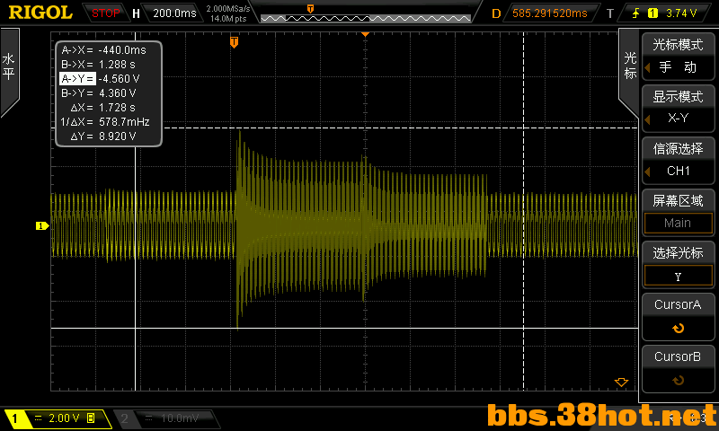

初始发射时候幅值达到8.92V
中间有一个高点幅值是6.76V
发送末期是4.64V

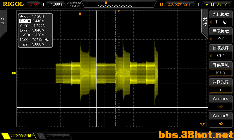

缩小观察窗后发现是两端,中间间隔了:1.32ms

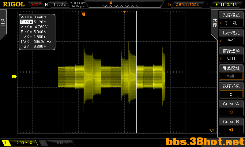

第二段持续了:1.02秒
然后好像隔了1.68秒还有一段,超过了我这次抓取的最大范围没有数据了

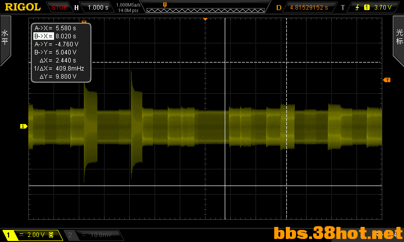

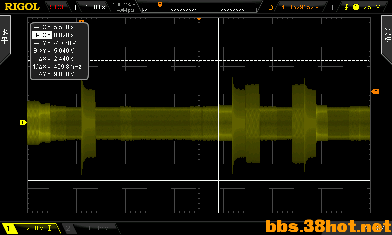

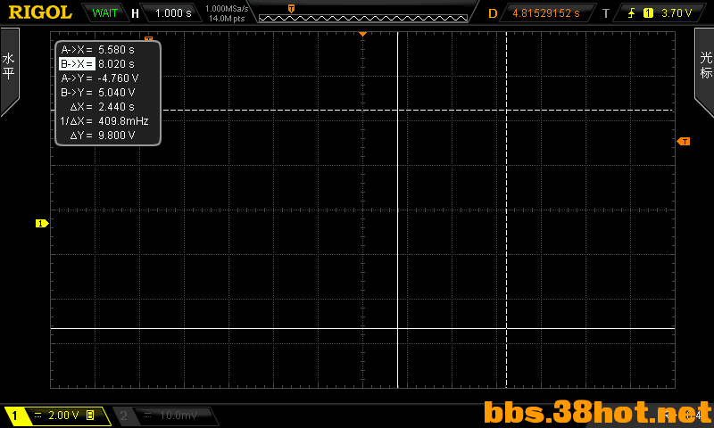

那就以这个时间间隔重新抓取:
等待期间
来了一个,只有一个端,再抓:
来了两端,不是有三端的么,再抓:
等了好长时间才抓到另一段

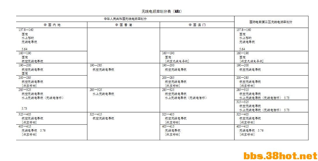

没有太大时间上的规律,不抓了,分析一下277Khz是什么频率吧:
上网直接找这个频率没有什么发现,有的只是开关电源啥的,不像
最后。。。。。。
找到了中华人民共和国无线电频率划分规定
百度文库:http://wenku.baidu.com/view/6fe43180ec3a87c24028c4ea.html
其中第32页是这个频率范围:
航空无线电导航(移动)200-285Khz
这个比较靠谱,天上有飞机经过,发出的导航信号哈哈!

发表于 2014-12-27 22:44:51 | 显示全部楼层
这个就是深储存DSO的好处了
早期DSO没有那么深度储存深度,不能完成楼主这样的测试的
