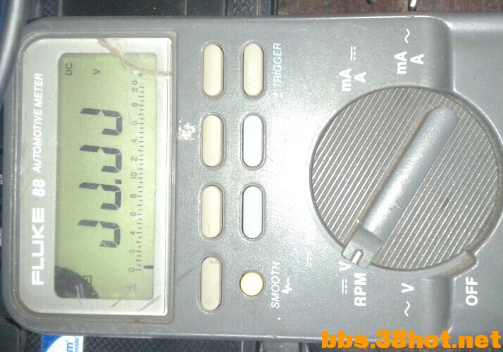

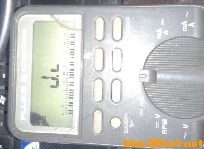

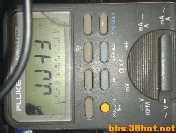

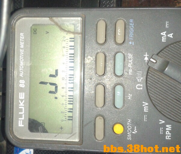

发表于 2014-12-27 11:53:23
屏左上角屏碎 显示缺画

发表于 2014-12-27 12:31:20
你这个屏,虽然缺角了,但是导电橡胶那里没缺啊,我有个右上角跟你一样缺,显示正常。
你先清洗一下导电胶条,然后屏压紧试试,87的卡扣容易断,断了接触不好显示缺

发表于 2014-12-27 13:22:43
清洗压紧也一样缺画 ,福禄克88 好像是修车专用的

caiyongzhi
caiyongzhi
发表于 2014-12-27 20:41:02
F88是汽车用万用表,带发动机转速测量等功能,和F78类似的用途。从其模拟条的刻度看,其液晶应该和87V不配套的。
