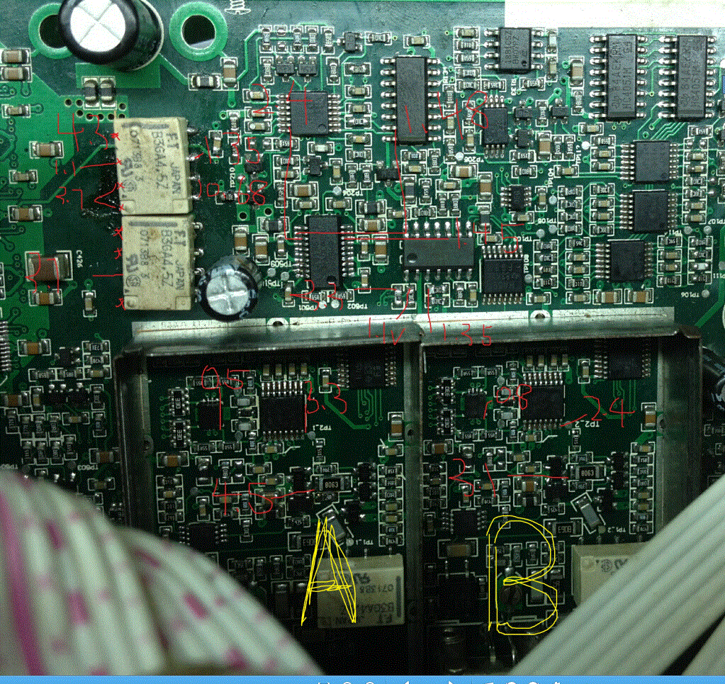

各位大哥,小弟不会修示波器,也只有拆开一通乱修,   我先说下机器情况,    50M 被我刷成150M了,用了几天就出现A通道那条水平的线向上跑,怎么调都是向上跑,调的过程中能看到线,也有时候会向下跑,还有就是时间调到50NS 就会有些杂波,很夸张的(今天晚上乱搞一通,结果把B也搞坏了,想了想先运过的,又从新焊接一次,B又正常了,和原来的故障一样,焊接了二个芯片 一个是EM76AD   还有一个就是562BRQ     通过对比A通道和B通道发现现在点对电压不同      562BRQ  8角 1.45   9角 1.48     12角  1.48  【13角就是  2.4V】我感觉是不对的,和通道1是一边的,还有就是在通道里面那二个三极管和一个大电阻中音那个位置,B通道是3.1V   【A通道就是4.5】这里是不对   接下面就是他们边上一个16角芯片, 第一角供电电压不同,我想可能是因为三极管那个位置因起的, 完了就是这个16角的芯片给边上一个小的8角供电,    B通道是1.8V      【A通道就是0.5V】
求各位指教啊,通道B用起很不爽啊!  求个原理图啊,

这个应该先自校准一下再修
 楼主| 发表于 2014-12-26 08:27:39 | 显示全部楼层
toshibr 发表于 2014-12-26 08:15
这个应该先自校准一下再修
哥哥,感谢你,不过自校都弄过了,

手机发的帖,貌似有问题。重新发一下,这里面有原理图。
https://bbs.38hot.net/forum.php?m ... id=89804&extra=
 楼主| 发表于 2014-12-26 12:13:10 | 显示全部楼层
https://bbs.38hot.net/forum.php?mod=viewthr ...
谢谢哥,你可真是帮我了我的大帮了啊
 楼主| 发表于 2014-12-26 21:35:44 | 显示全部楼层
以修好    感谢各位,请版主选那个给我图纸的朋友  发了二次连接的!
