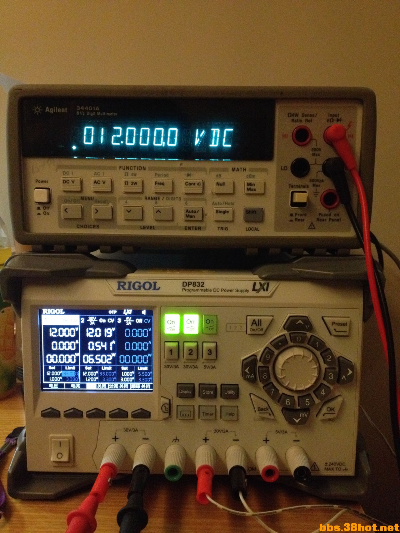

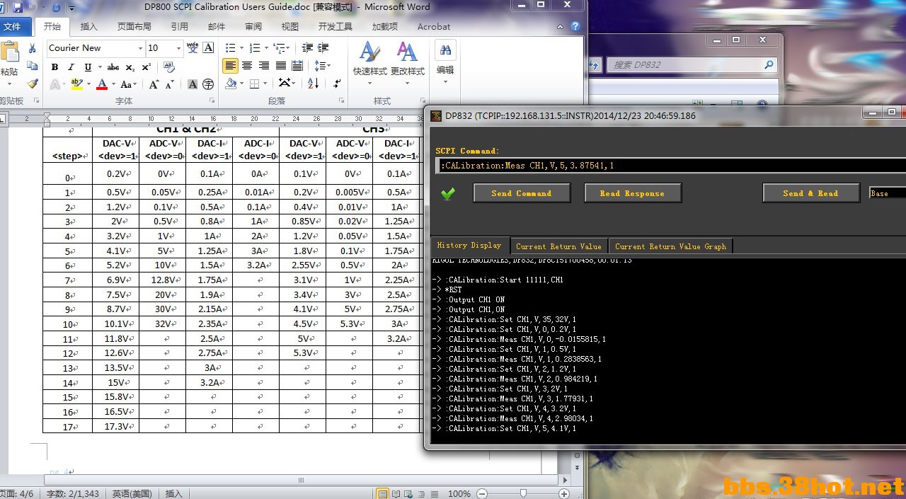

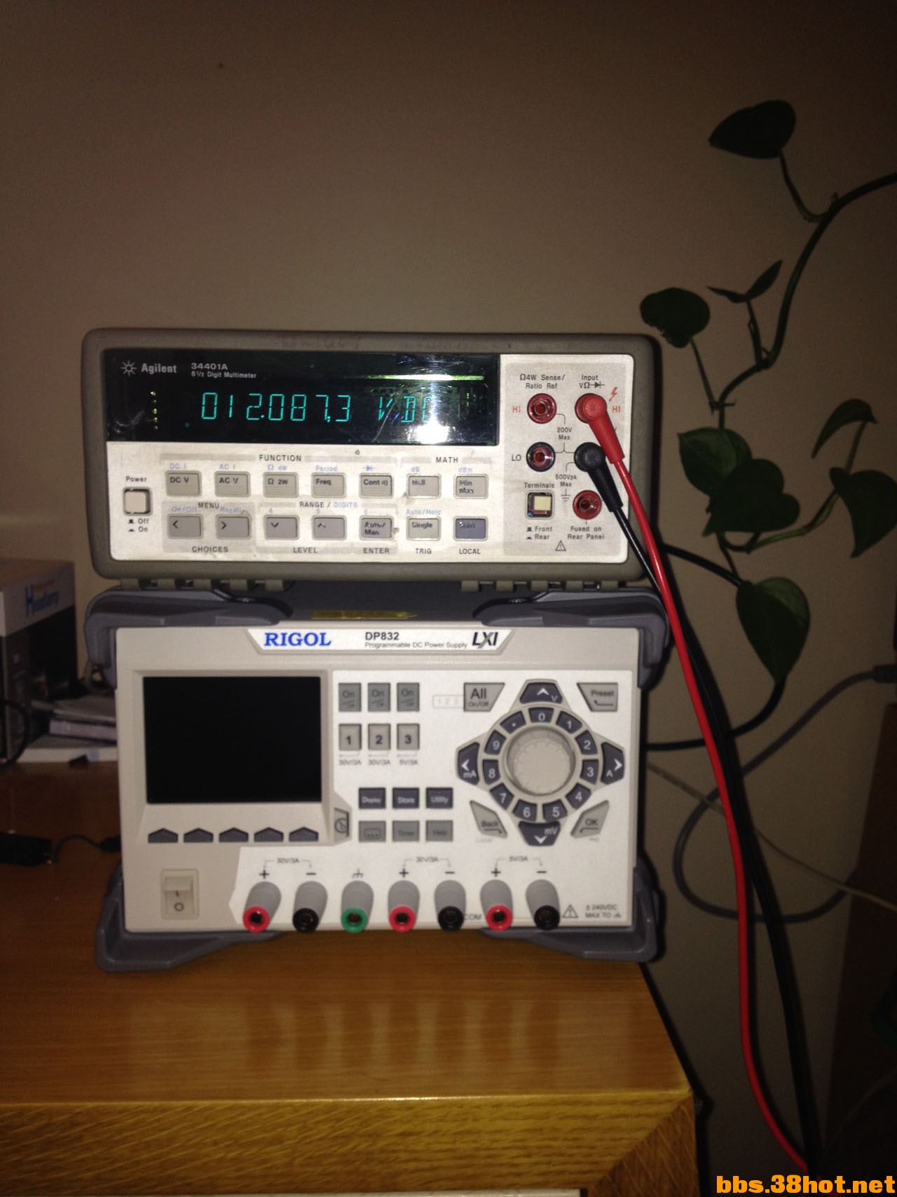

找来万用表神器 用Agilent 安捷伦34001A,六位半来校准我的DP832,当我手动校DP832 CH1时,各种不成功,我都差点把机器返厂校了,真心麻烦呀,后来在国外网站 EEVBlog网站上找到了可以用电脑来校准DP832,NND的,普源手册上根本就没有写用SPCI命令来校准机器,盼着大家都去找普源花钱校表,是不是留的后门呀,还是国外的烧友有办法呀,写出了详细的校准方法,我于是找来了网线,接上DP832的Lan口,安装Ultra Sigma软件,按照教程一步步校,输入校准数值,搞定,给自己赞一个。

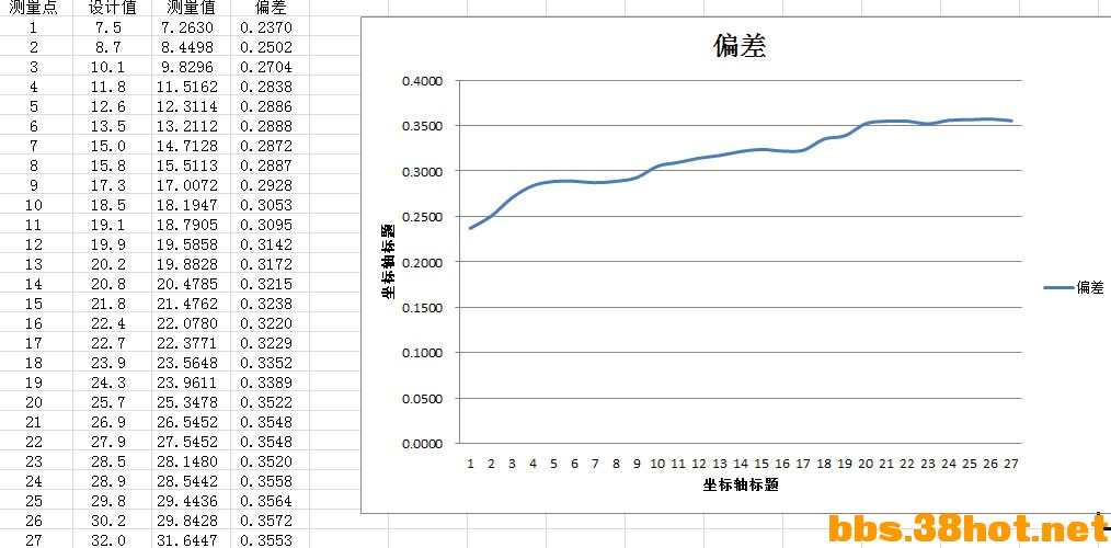

每一个测量点的设定值-测量值=偏差值见下图,趋势不是水平线,呈同向上的曲线,说明调整管的非线性特点,所以32V的输出,校准点多达35个,增加校准点来提高输出的精度。见下图
