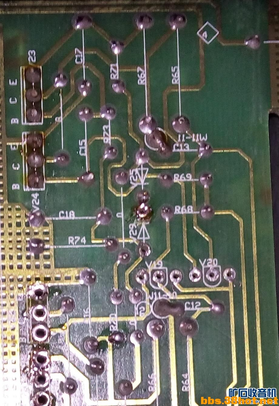

请帮看一下,R72阻值是多少,被烧黑了,还有V21,V22,有没有什么元件,如有是什么型号,谢谢!
量了下电压150V不对,有237伏,测了下,是BU406烧坏了,
用13009代替后电压正常,还有几个被焊下的元件不知是什么,请有同型号的朋友帮看一下,
就是少这五个元件的型号,就可救活一台示波器 V19、V20、v21、v22、还有一个V29不知是二极管还是稳压管,请大家
帮一下
