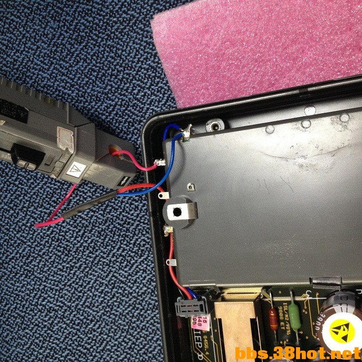

实在难以忍受fluke105B的充电速度,脱了。
测了下电池正极的电流
完全靠电池供电时,电流为730mA,这时电池电压已经只有5.2V了。这样理论上3.5AH的电池大约可以用4到5小时才对
关机充电电流为220mA。而开机时,充电电流只有67mA!!!,关机充电至少要一天一夜.开机充电的话要疯了
大家都能忍受这么龟速的充电速度吗?
不知道能不能改到开机充电1A,关机充电1.5A。
谢谢

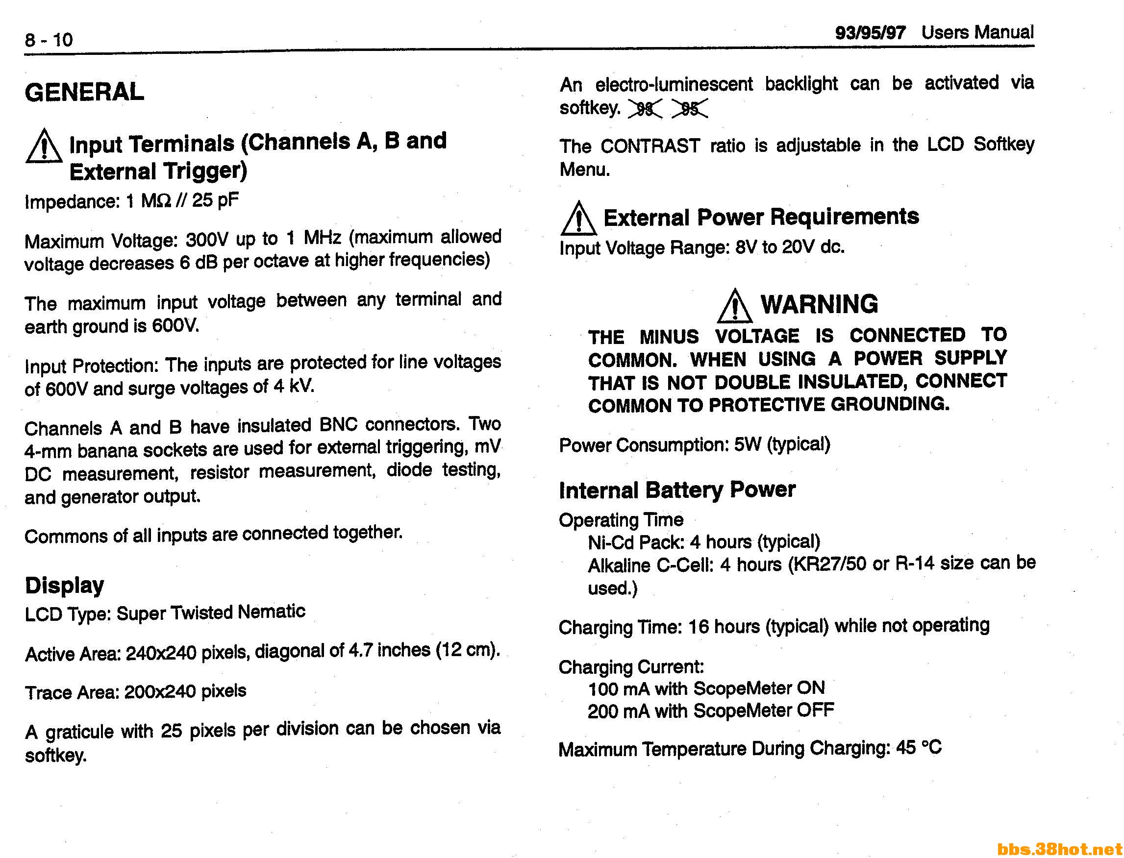

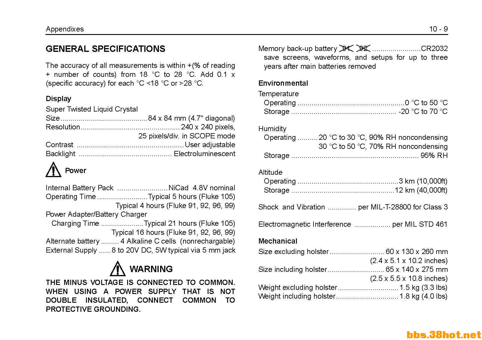

找来fluke105b和fluke97的说明书看了一下,你的机器应该没问题的。
 楼主| 发表于 2014-12-22 19:09:31 | 显示全部楼层
卧倒。。原装的充电也要21小时。。。
