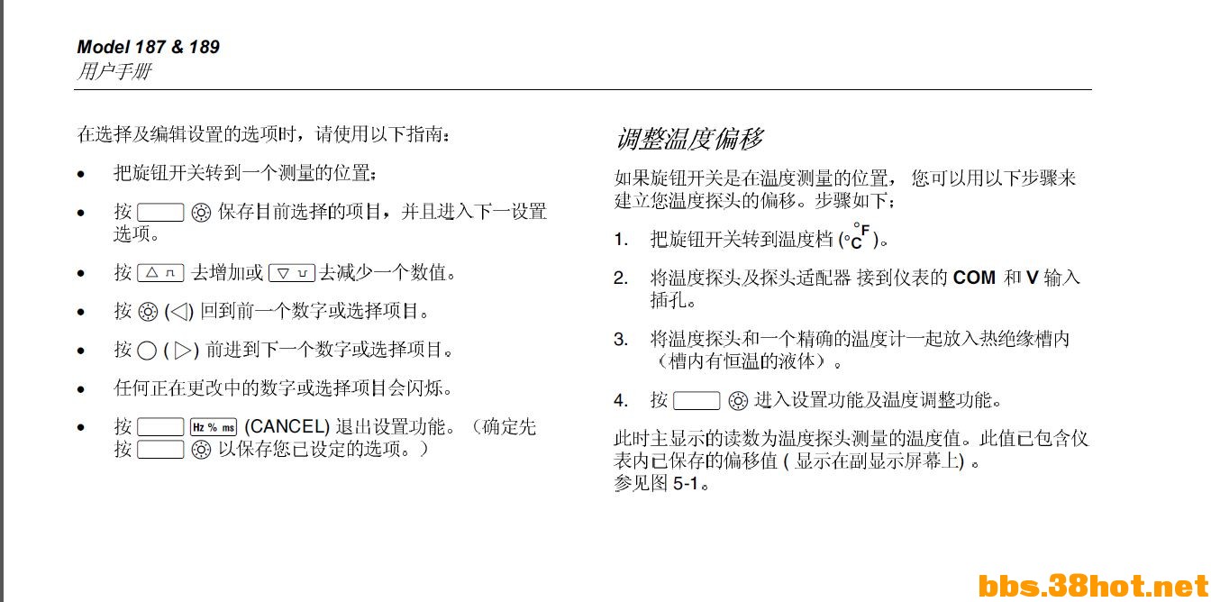

发表于 2014-12-21 16:43:59 | 显示全部楼层 |阅读模式
如题
其他各档都是准的,唯独温度档偏大6-7度左右(测试方法应该没问题)
看了18X的校准说明书,但是还是不懂如何操作。
哪位兄弟、老大知道麻烦告知一声。

其实我也不懂,上面那调整温度的办法只治标不治本。

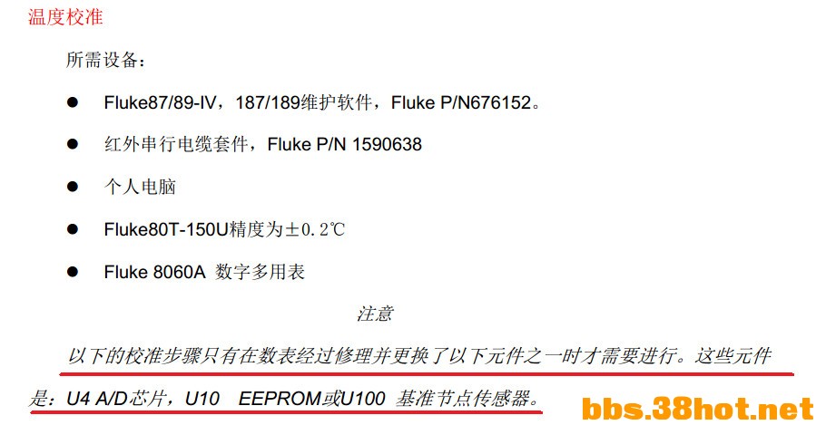

keetian 发表于 2014-12-21 22:42
有没有怀疑过探头呢
不是探头的问题
反复测试、更换探头、不同表,确定就是表的问题
非常奇怪,基准档是准的,其他档也没问题,就温度档有问题
按照fluke的说法
只有更换了以下元件之一才需要额外校准温度档
表应该没有修过
