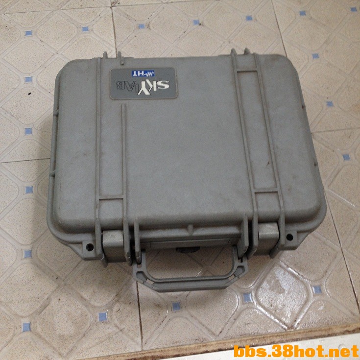

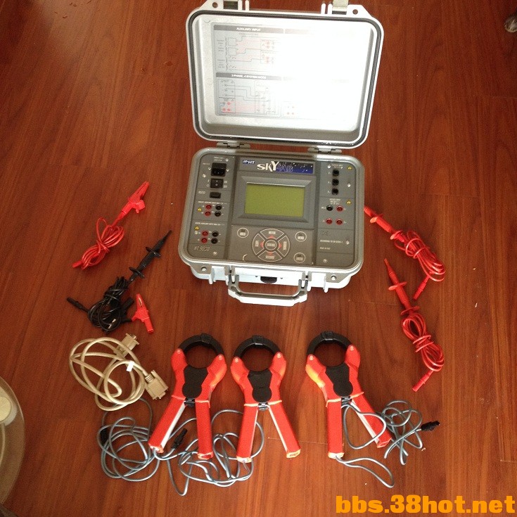

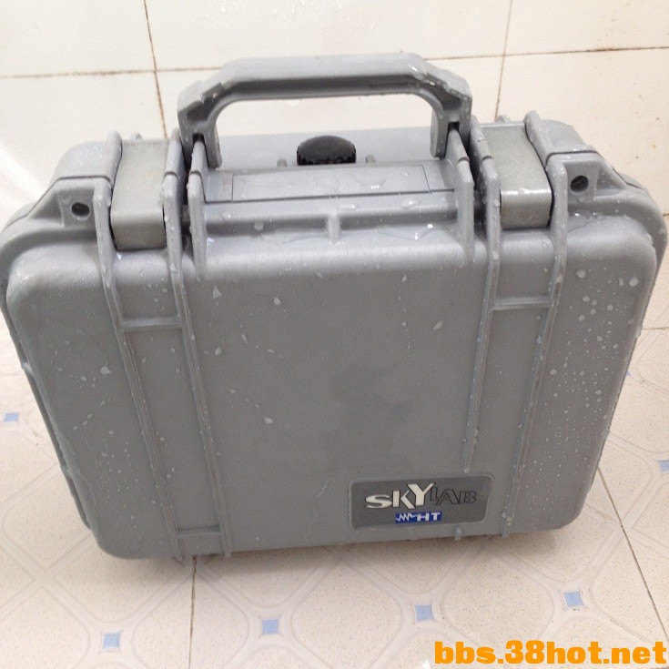

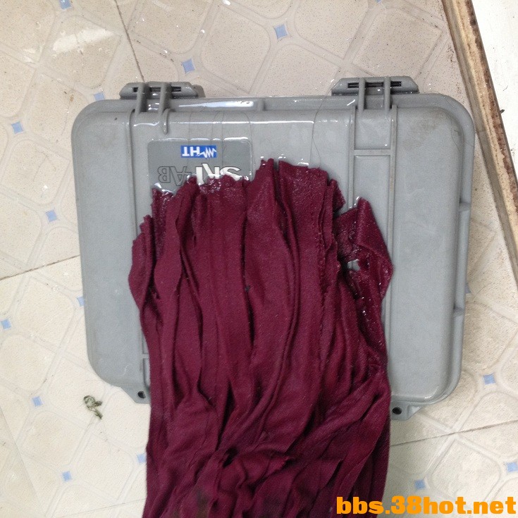

在坛子上淘的带密码的HT9030:
拿到手好脏啊~~

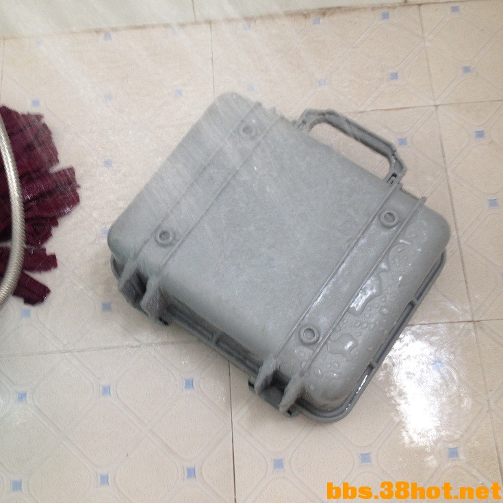

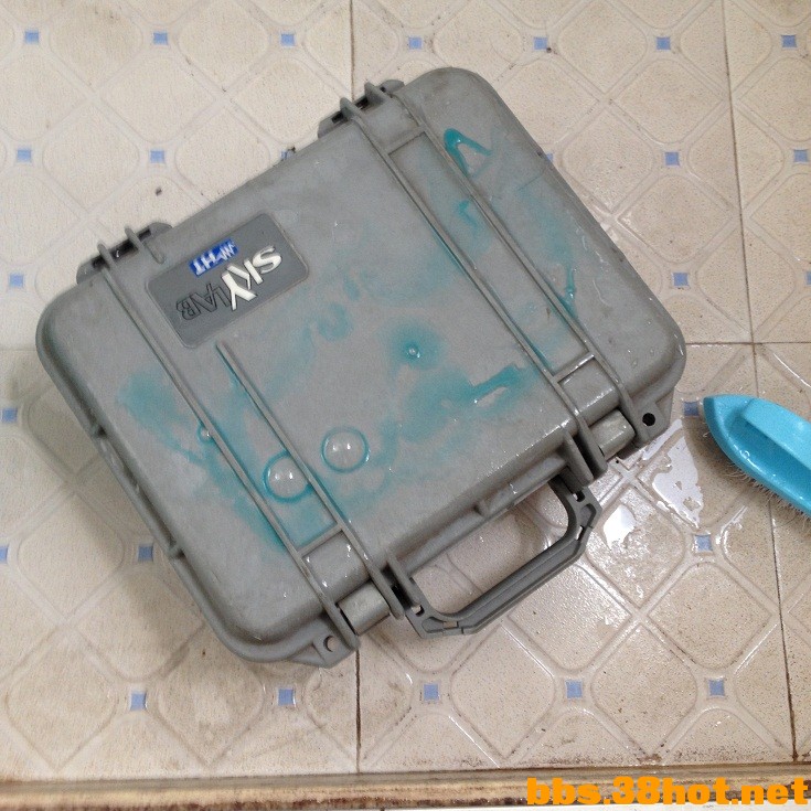

威猛先生留在身体上恶心的液体:
我擦擦擦~~
冲冲冲~~~
喷喷喷~~
出水芙蓉~~
环绕本芙蓉的一群屌丝们~~

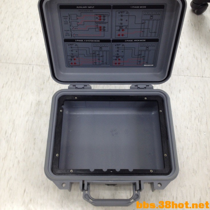

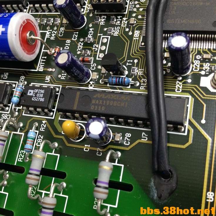

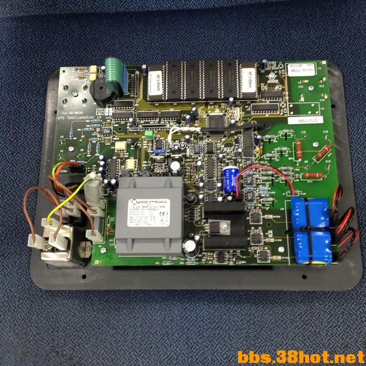

不脱就手痒啊。立马脱光光:
话说HT真够省的,这箱子就是个标准的三防手提箱加个固定面板的里衬嘛
开模费用省了不少

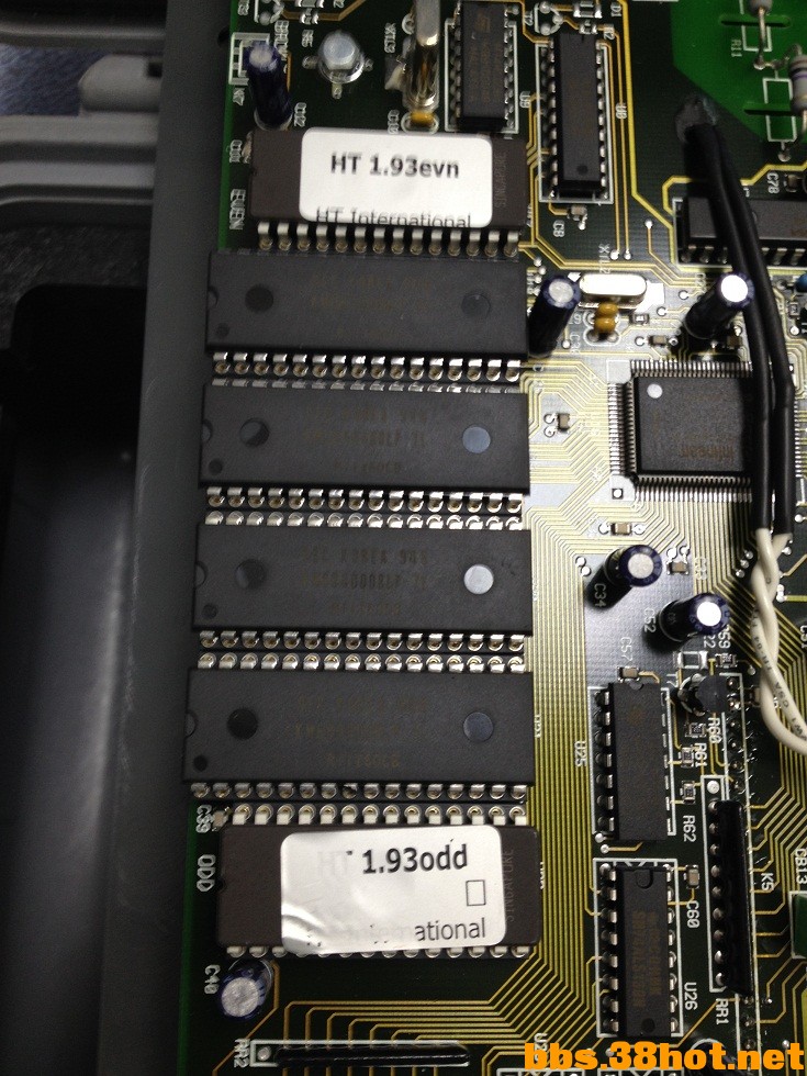

主板上东西不少

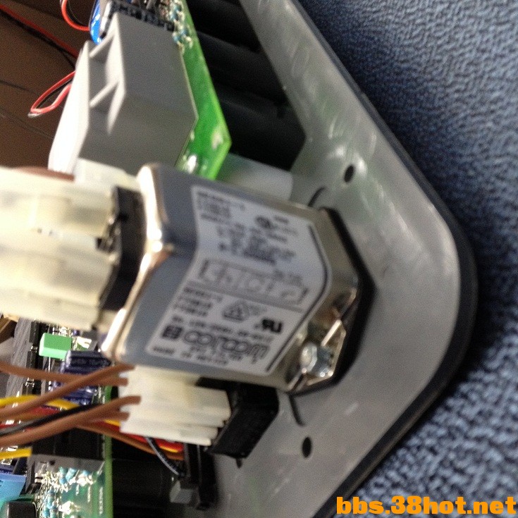

输入带EMC模块的电源座

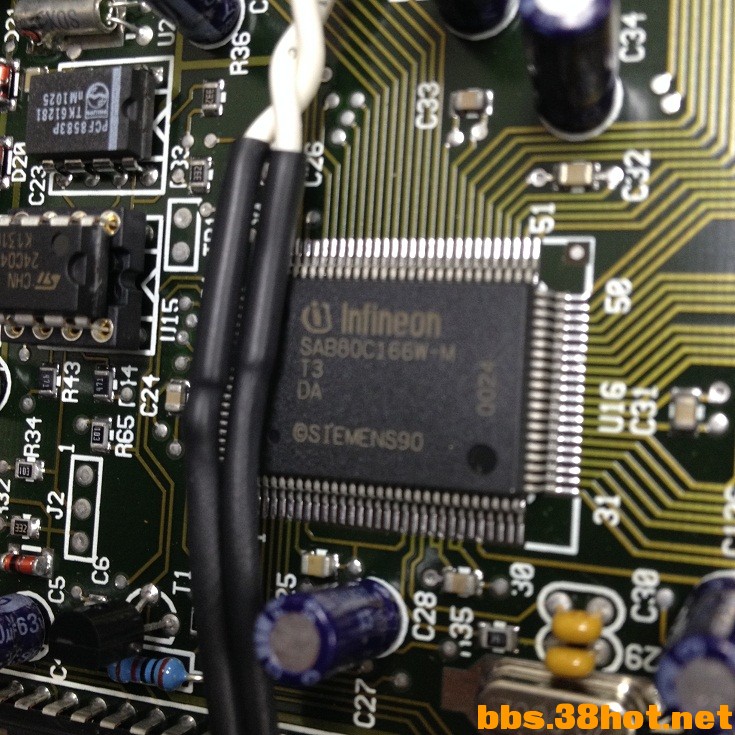

CPU,20MHz,16bit。在2000年算是性能还不错的MCU吧~~
四片SRAM
两片紫外擦除的EPROM,看起来是奇偶双备份的?为什么会一个是HT1.93evn一个是HT1.93odd?
12bit的AD~ 精度有点低啊,话说怎么也该用16位的吧~~

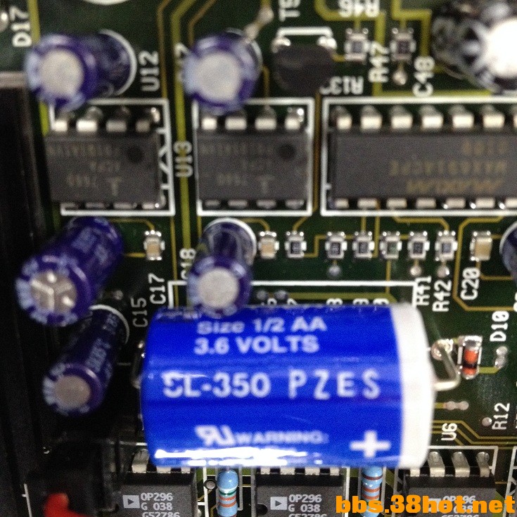

看起来像是给日历IC供电的3.6V电池

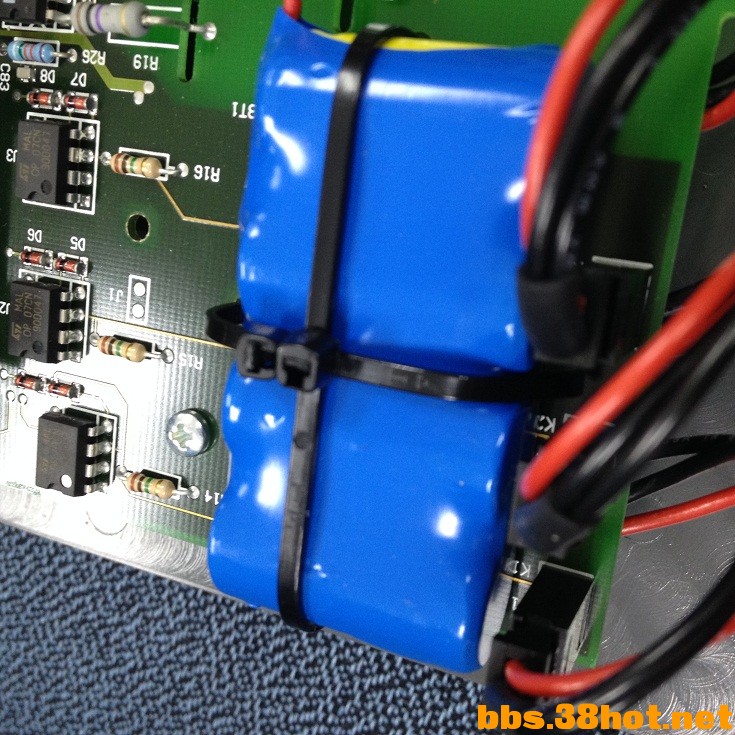

一组给主板供电的电池组。不知道多大容量。估计是完全老化了,目前拔掉电源线只能撑8s就关机了

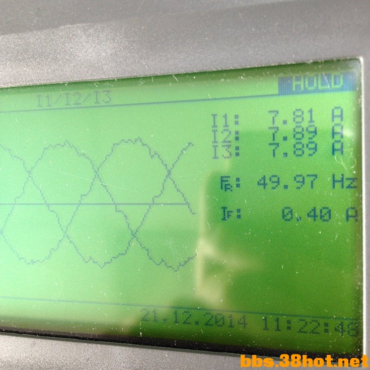

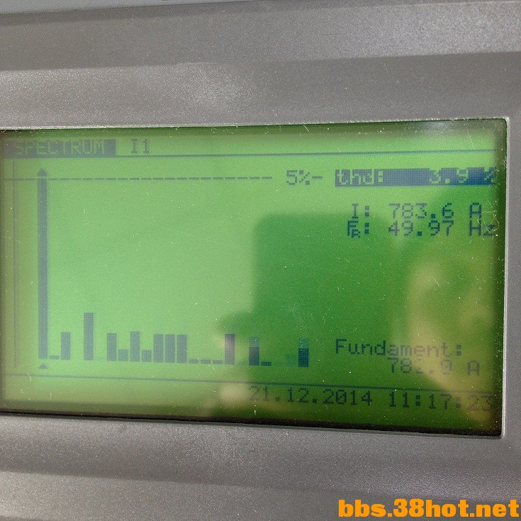

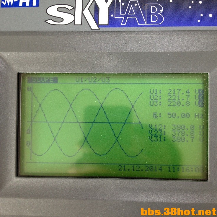

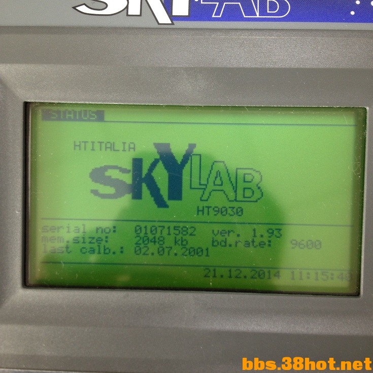

好不容易把密码给破了。
开机:

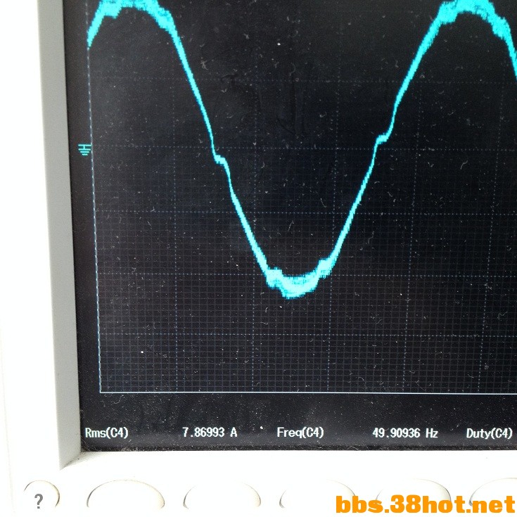

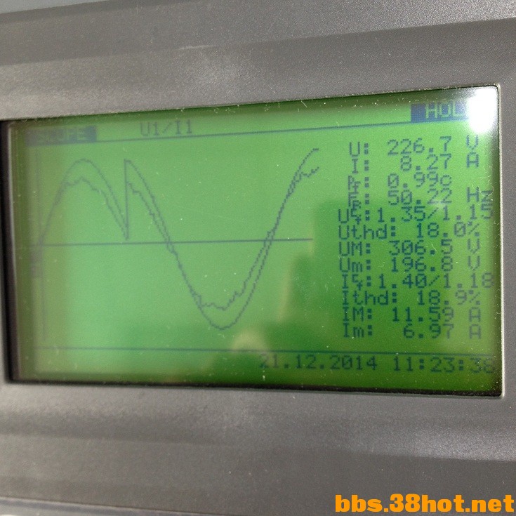

示波器模式:
电流精度不错,I2用1%精度的电流钳测试为7.87A。
不过采样率实在太低(6.4KSa/s),测试的电流里面含有几十K的高频成分,HT9030的采样产生了混叠

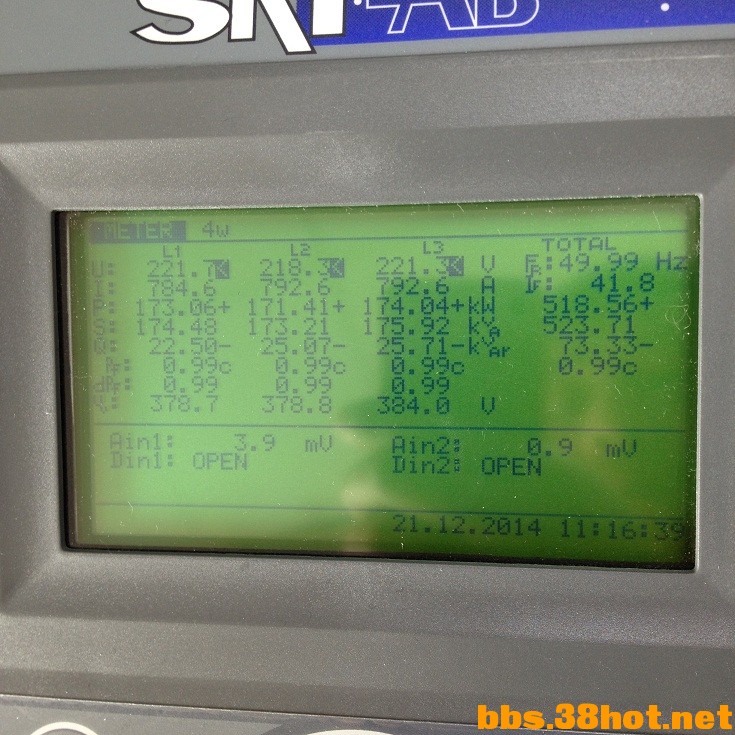

Meter模式:
谐波模式:
很可惜的是,只能测到24次谐波。

密码怎么破掉的?
 楼主| 发表于 2014-12-21 19:15:16 | 显示全部楼层
wxbckj 发表于 2014-12-21 18:26
密码怎么破掉的?
密码是四位。一共只有那几个按键。组合很少。即使运气再差,也只需要一两个小时就暴力破解了。
