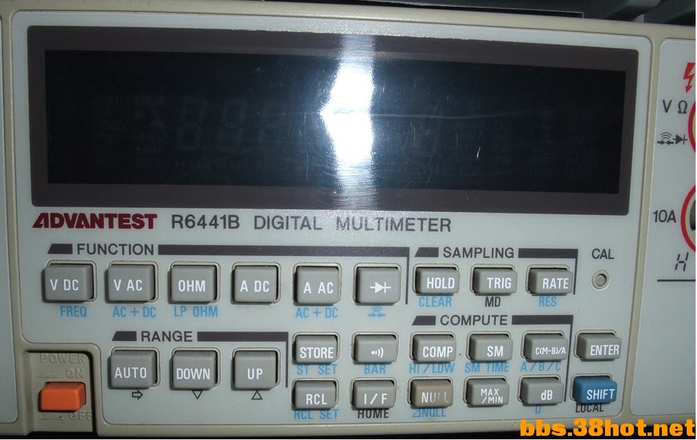

想请教一下朋友们用这个表测量电压的时候怎么只能测到1999mv,再高一点的话,就显示OL了!
用DOWN和UP切换到V档也是显示OL,知道的朋友能指导一下吗?是不是我设置错了呢,谢谢!

不是有自动档么?
发表于 2014-12-20 23:21:14 | 显示全部楼层
如果坏的,要修的话,我这里有主板
 楼主| 发表于 2014-12-20 23:23:05 | 显示全部楼层
是开了自动的

可能转变为高阻输入的跟随运放坏了,直接饱和了,当然也可能对应的周边电路。
拆机从输入侧跟跟看看
