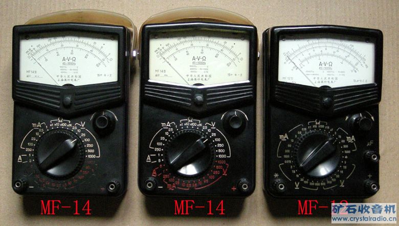

合影
合影

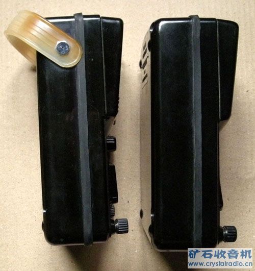

三款表都有简包与精包之分,有提手的是简包,无提手的是人造革皮包包装。

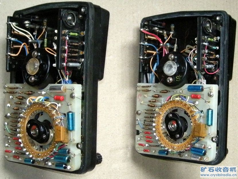

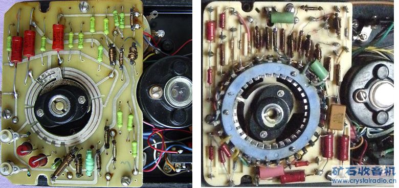

三中表内部均有搭棚焊与印板制造之分,耐久性能上镀银线路板远远赶不上搭棚焊接产品

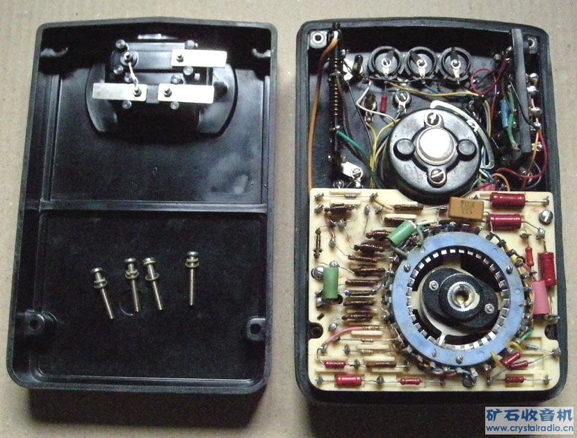

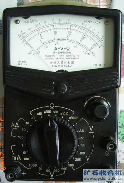

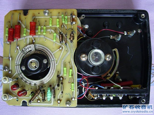

这是MF10镀银印板产品,MF10也有搭棚焊接的,世面极少见到,俺还在四处寻觅

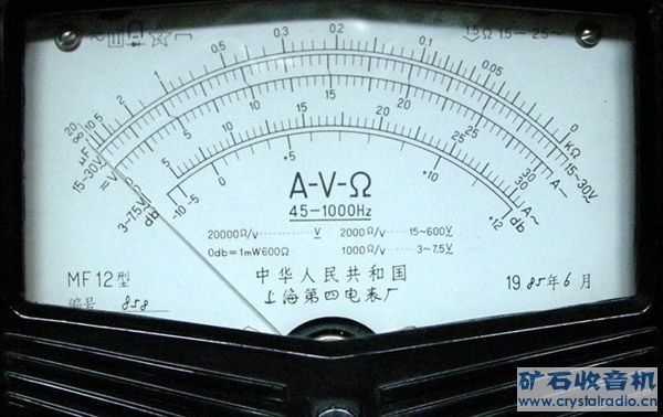

不知是何原因,MF12价格高于MF10
不知是何原因,MF12价格高于MF10
MF12电路结构比起MF10复杂
MF12电路结构比起MF10复杂

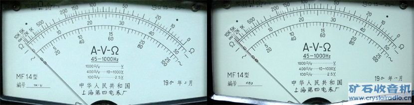

MF14,直流阻抗只有1K欧姆,但是是制作精良的电工表,对于测量电子线路以外的参数,精度是非常准确

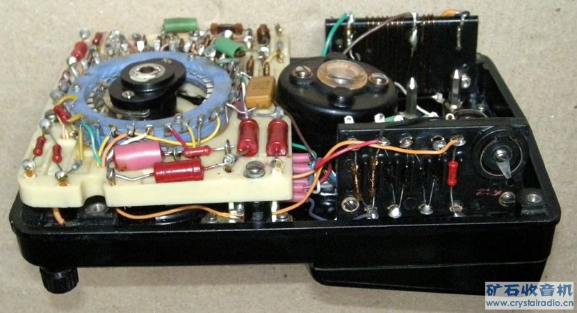

那些白的、黄的、蓝的管装电容状器物均为密封线饶电阻,
同年相隔5个月份,上海电表四厂生产的MF14表,序号只延伸了469,平均每月不到一百只,纯手工独立制作生产

从MF10这类表来看,完全搭蓬的没有,只是后期派生出来MF10A,这种表与老MF10最大差别在于两点,一是改变了面板电阻接线柱与公共接线柱合并,使得电阻测量不再更换表笔插座;二是内部主板仍然采用印板,不同的是使用了分流器开关,使得电刷耐磨耐久。
MF12早期表都是印板无提手的,后期才改为搭蓬有提手表;多数人都感觉这种表电阻档怪怪的,实际上他的电阻刻度主要是共用电容刻度线造成的,那个年代具备测量电容的万用表还不见有,这种表刻度使用习惯了还是非常不错的高精度表,对于7.5V档位的测量,需要较好的心算能力,为什么要设立7.5V档?也许专为特定人群而立吧?我想还是为精度测量6.3V而设立的。

MF14表只有搭蓬焊接,早期表较后期表要厚大约一个厘米,原因是早期表内部使用非密封高阻线绕电阻,体积很大;常见上表4厂、上海精艺、贵州仪表几个厂的产品。
