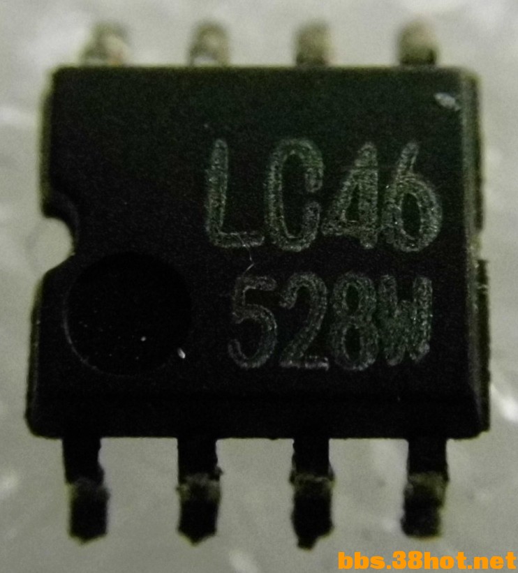

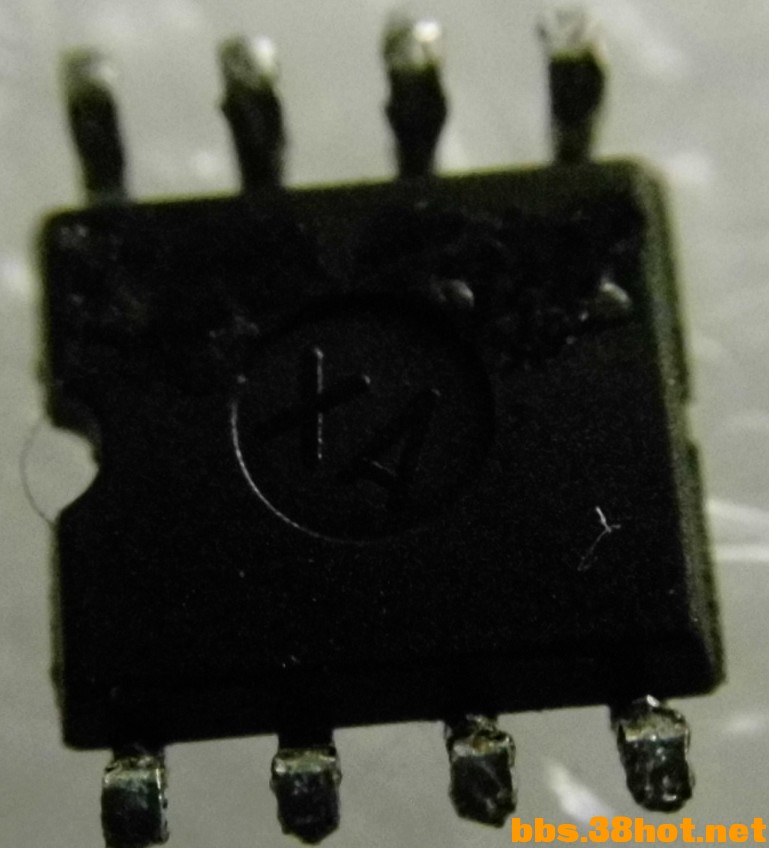

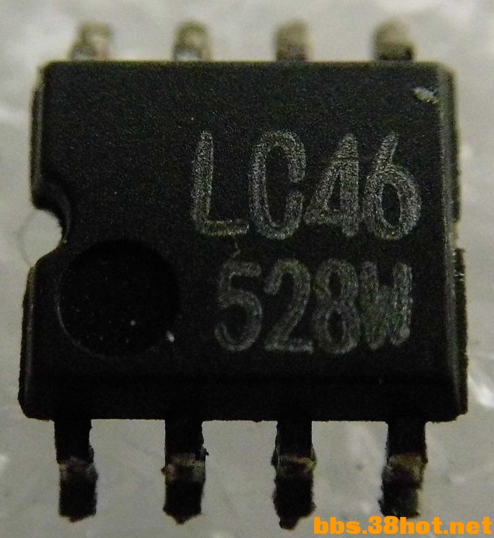

各位谁知道这个LC46芯片是哪个厂家的吗?这个应该是EEPROM,用编程器输入93LC46读出时显示1脚和6脚没有故障,这个芯片在线路板上是1脚和7脚接GND,2脚和8脚接+5V,一个测试电阻的仪器,有一个好的,一个坏的,坏的就是少了这个芯片,把好的芯片拆过来功能就正常了,不接这个芯片时也可以开机,测试出来的值就相差太远了 LC46 2.JPG LC46 1.JPG LC46 3.JPG

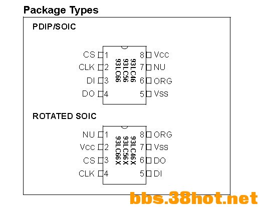

发表于 2014-12-19 22:59:10 | 显示全部楼层
93LC46
发表于 2014-12-19 23:01:22 | 显示全部楼层
买一片把数据考过去就行了
发表于 2014-12-20 00:53:50 | 显示全部楼层
Microchip
 楼主| 发表于 2014-12-20 12:44:25 | 显示全部楼层
谢谢,就是考不出来,显示1脚和2脚故障,读不了

发表于 2014-12-20 21:29:32 | 显示全部楼层
看丝印像日本的
 楼主| 发表于 2014-12-20 22:10:34 | 显示全部楼层
是的,是日本的一个测试电阻的仪器
发表于 2014-12-20 22:18:24 | 显示全部楼层
dgms17 发表于 2014-12-20 22:10
是的,是日本的一个测试电阻的仪器
那应该就三洋,sony,松下,NEC之类的了

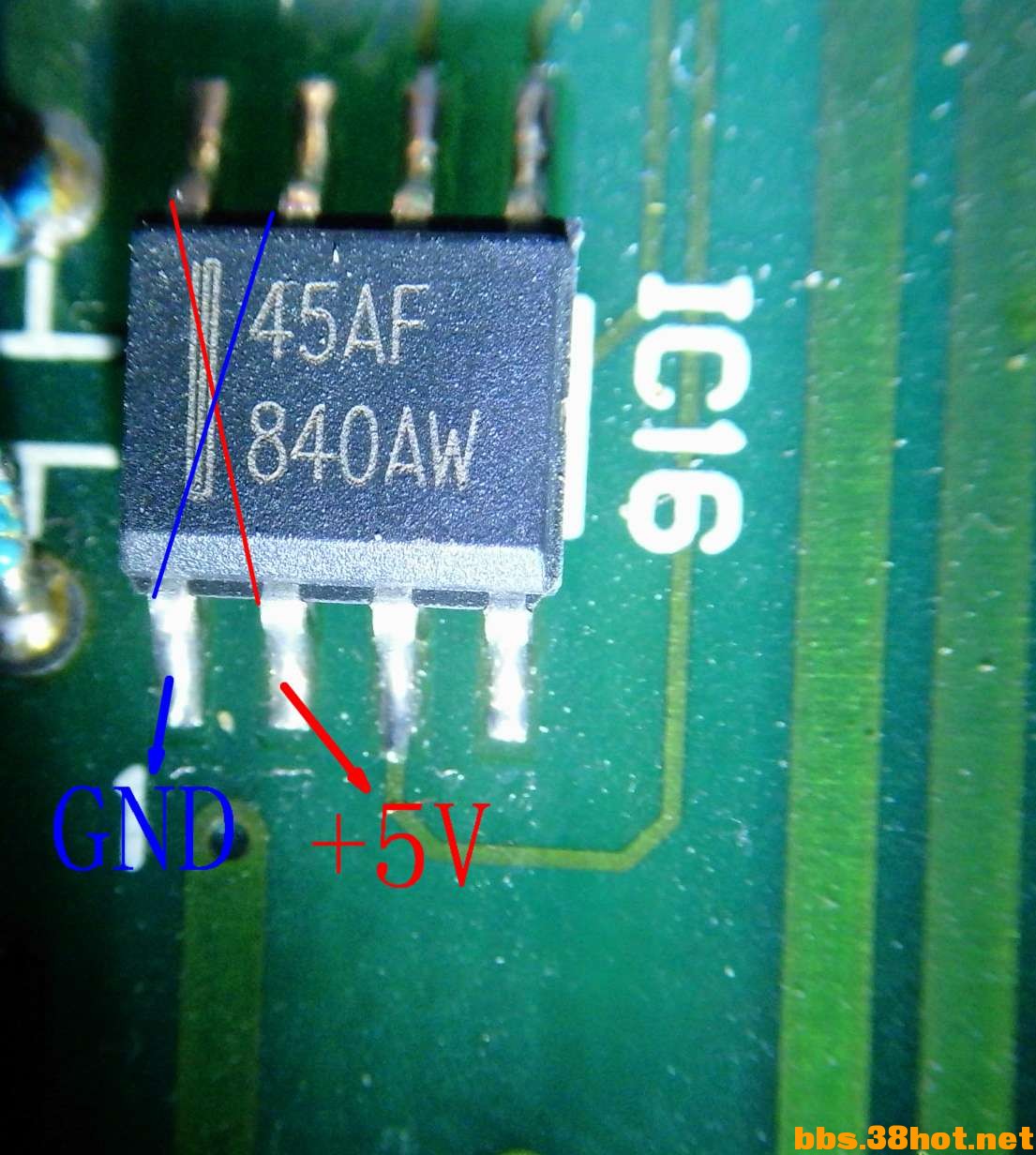

发表于 2014-12-20 23:50:29 | 显示全部楼层
dgms17 发表于 2014-12-20 23:37
另外一台的芯片不同,能帮忙看看这个是什么型号的吗?PCB板都是一样的
应该是 AK93C45AF
