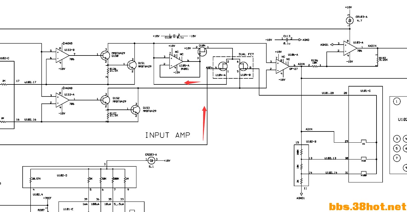

如图所示,信号经过fet后变化成什么样呢??

这只是一个运放的外置Fet输入端,优势是偏置电流小,更重要是增加放大倍数
整个系统依然是一个运放结构,靠反馈工作

谢谢您的解答,假设输入1v的信号,经过fet后,出来的信号是什么样的呢

上方那个箭号的信号是怎样的

如果非要分析,那么出来的信号大约在1.4V左右,是JFET的Vgs对应恒流源的电流值,但是这个值没什么意义

1,降低偏置电流,一般FET的偏置电流是pA级的。
2,减少运放噪声,FET的噪声一般在nV级别。而放大器的噪声只与第一级有关。(公式F=F1+(F2-1)/G1+(F3-1)/G1G2+(F4-1)/G1G2G3......)
前面两个运放与三极管组成伺服电路,使整体工作点更稳定,整体增益靠反馈保证。
要整理连起来看,不要只看局部。

那两个运放是恒流源好吧?伺服电路谈不上的

如果输入的信号变化了,经过运放后怎么知道初始信号是什么样的呢?    两个fet管是否利用其在可变电阻区的线性变化呢

你分明是割裂了整体,只看局部。FET放大器是工作在恒流区的,这样增益极大,后面运放也是增益极大,整个电路增益都极大,目测超过150db以上。最后反馈导致这个增益全消失,变成0db,跟随器,或者变成20db、40db放大器,反馈环你怎么不看?

新版的34401应该已经不用这个fet了 用了一个tl072之类的运放 然后把电源电压浮动
