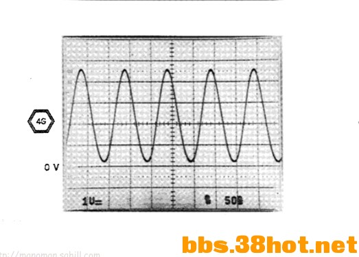

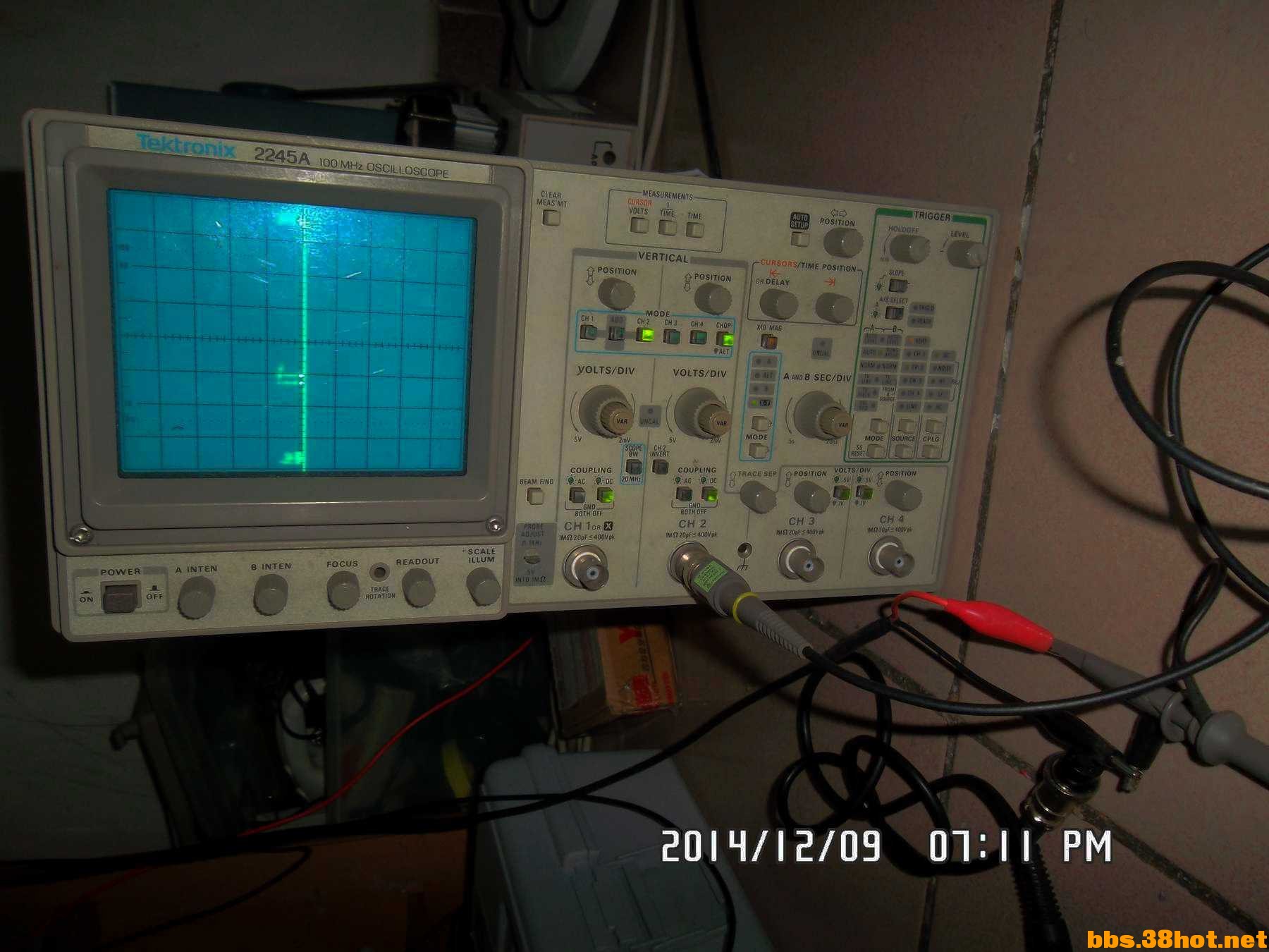

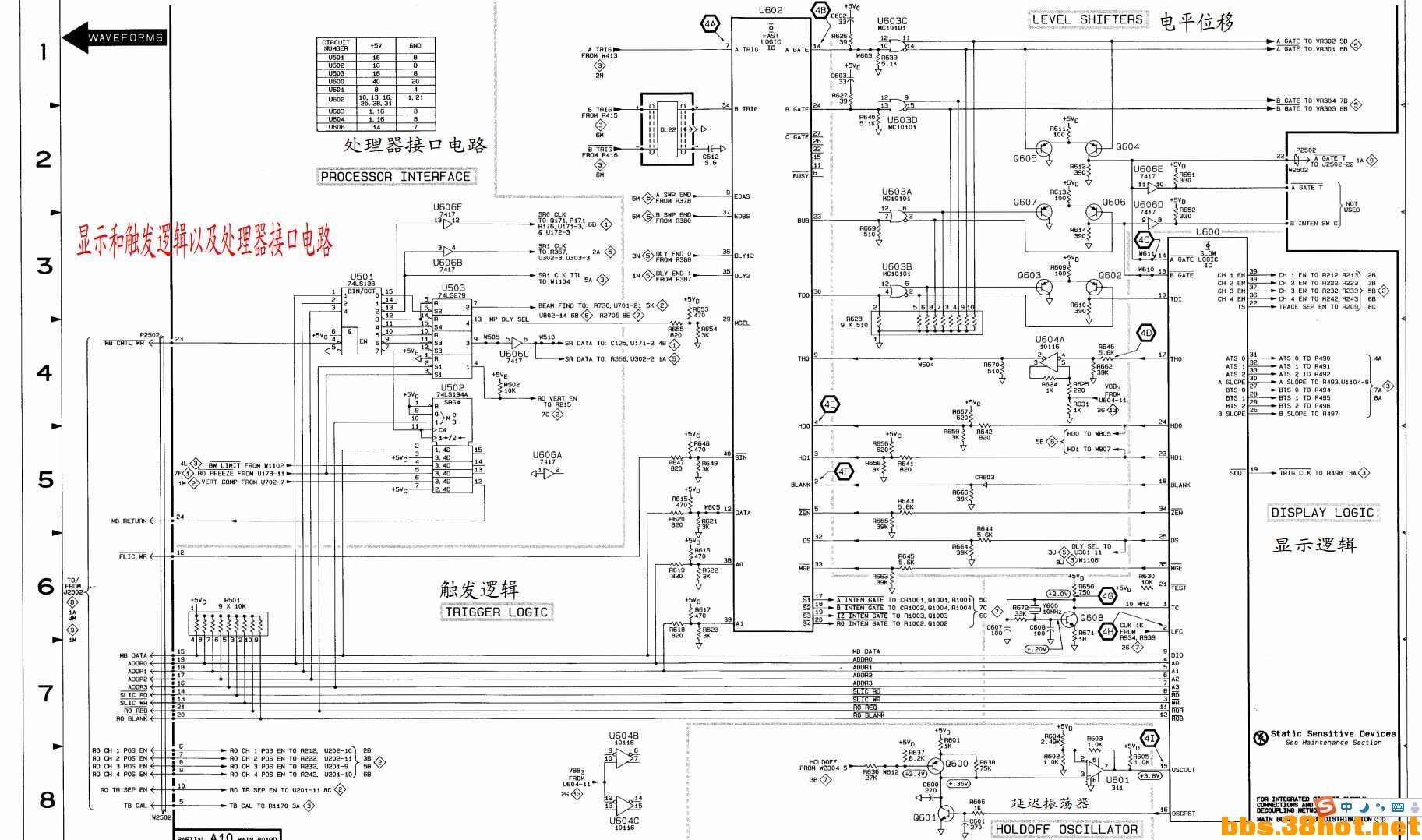

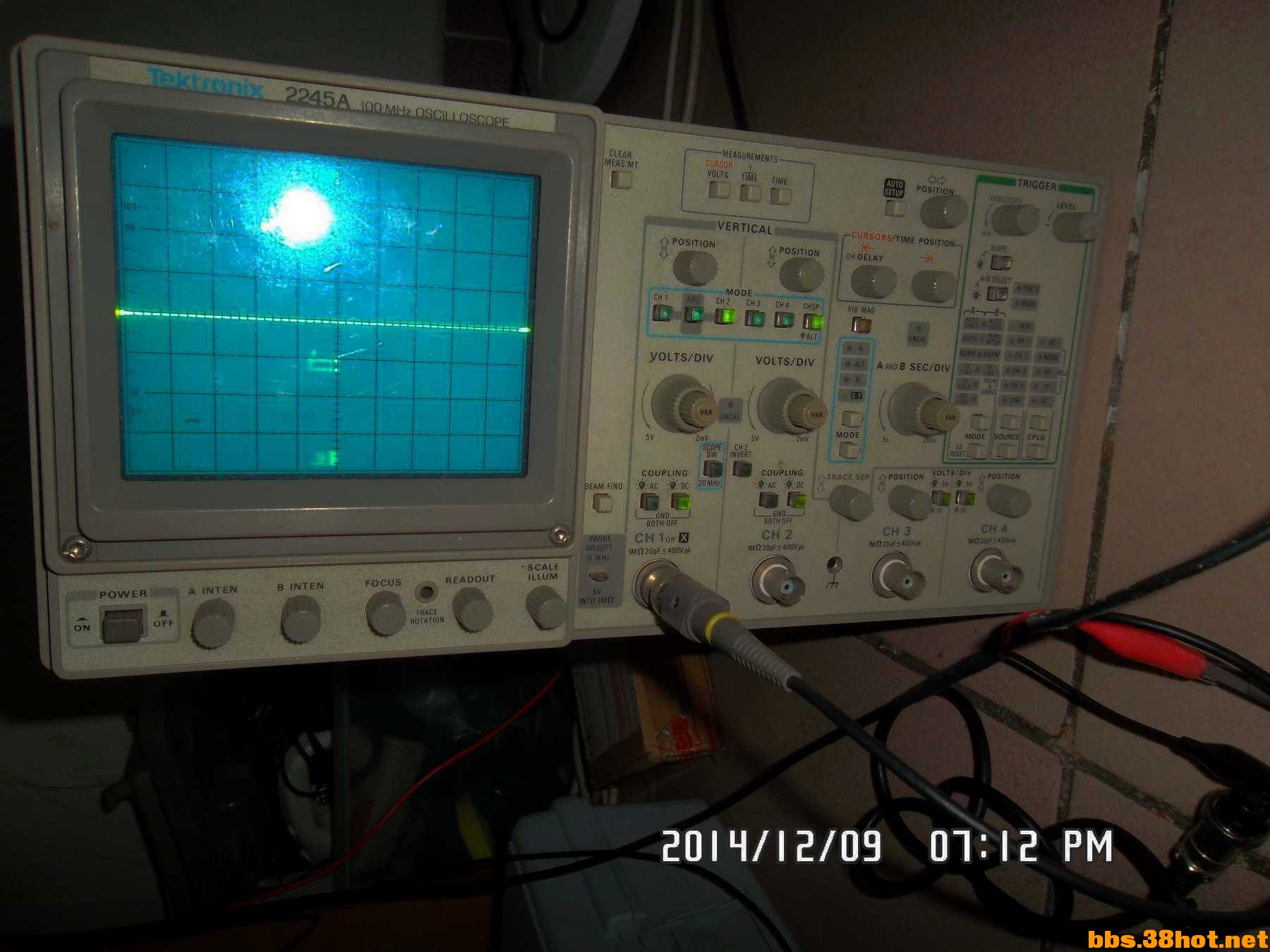

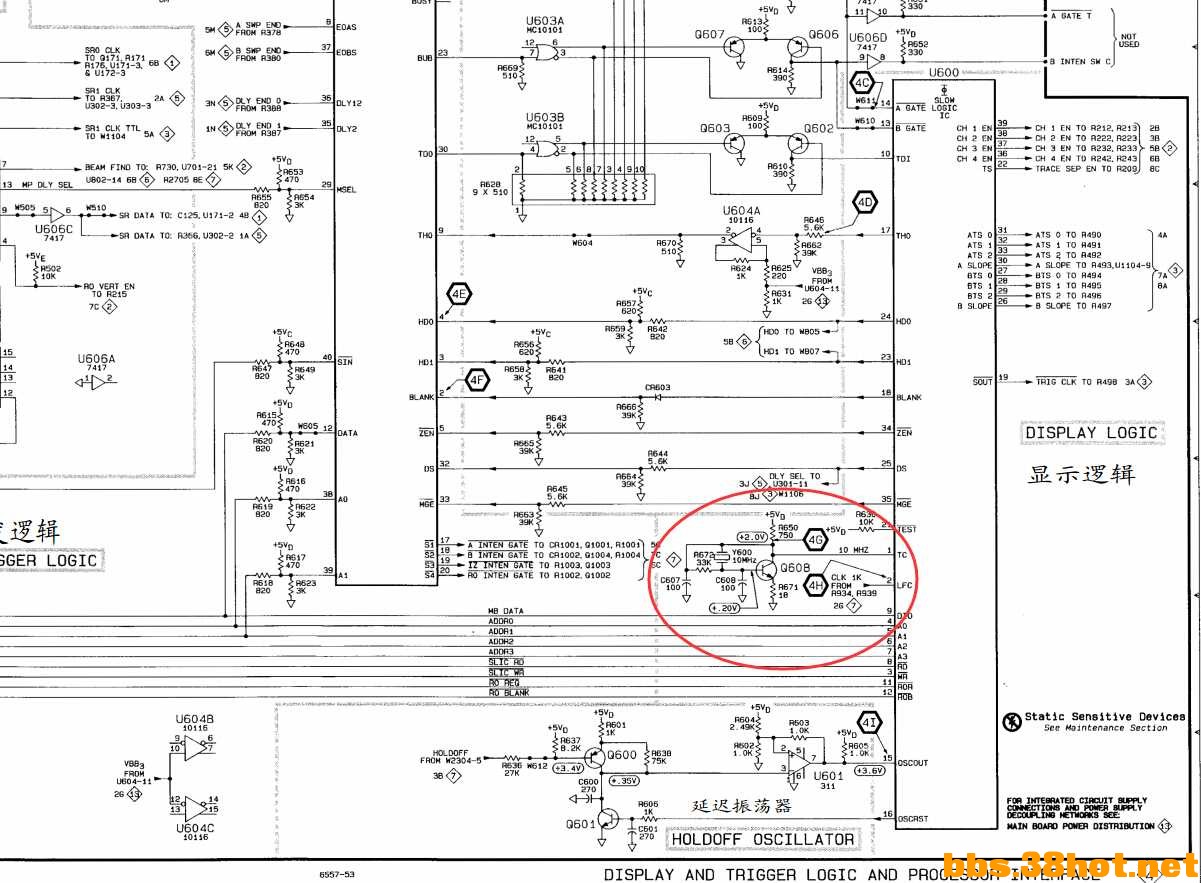

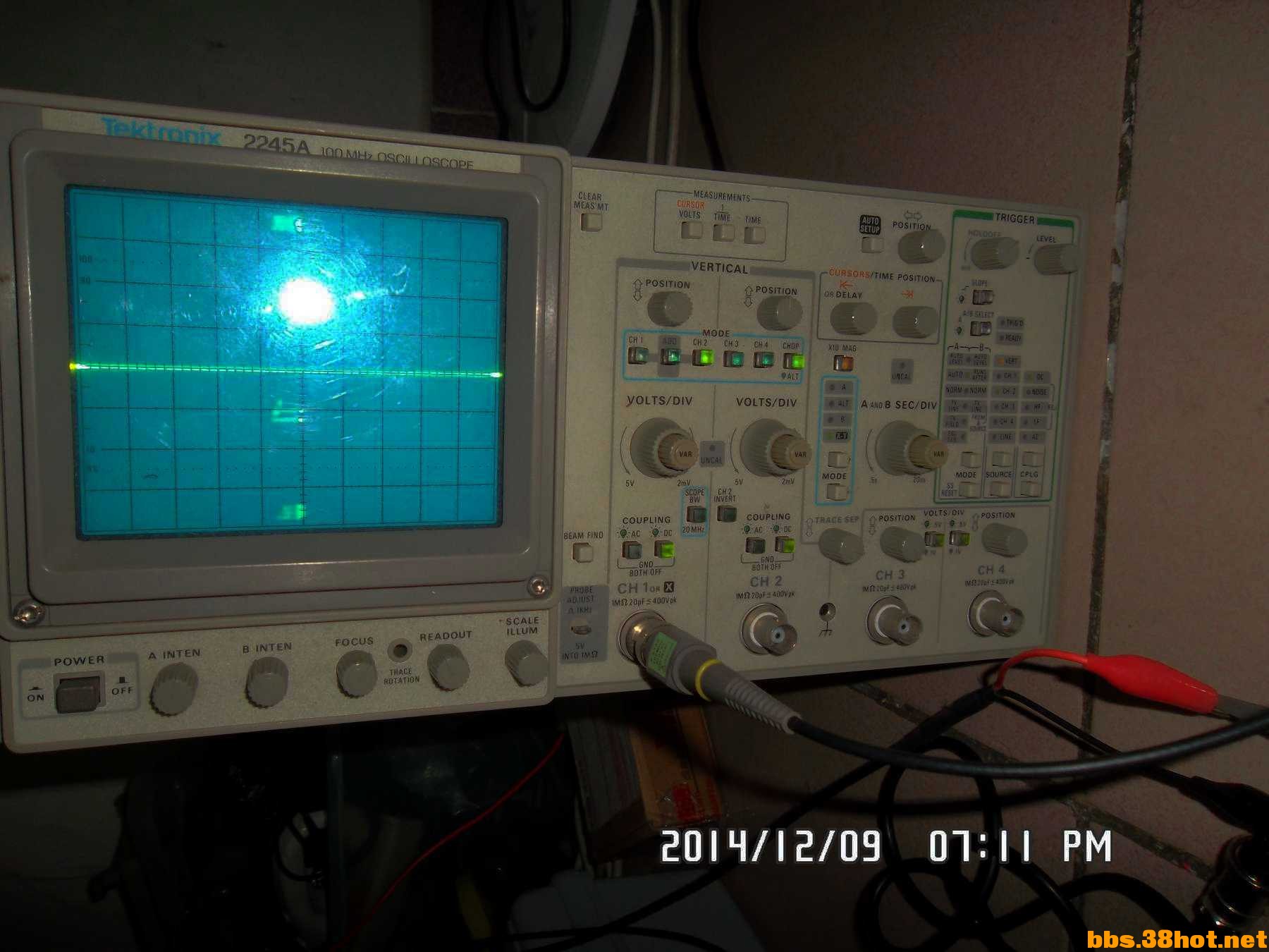

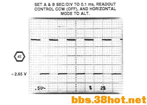

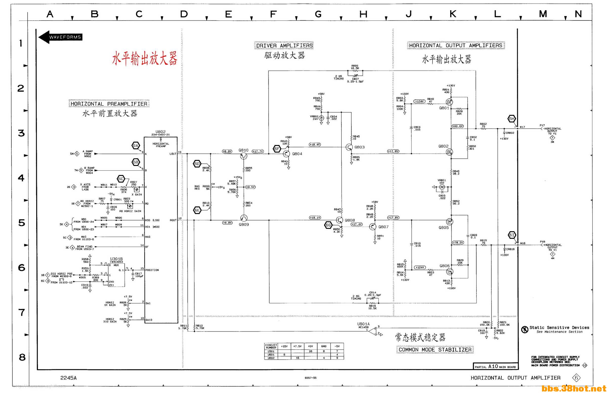

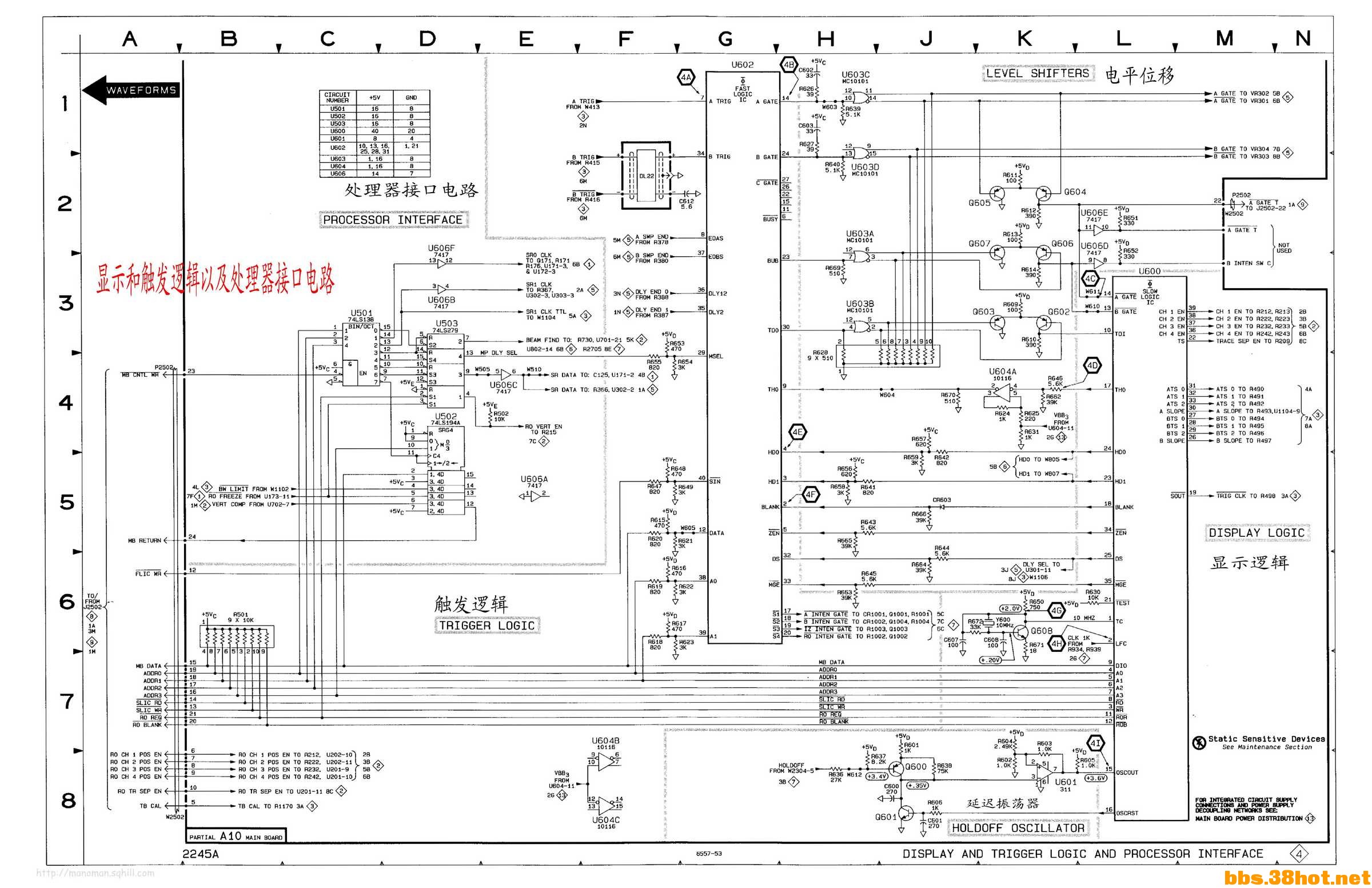

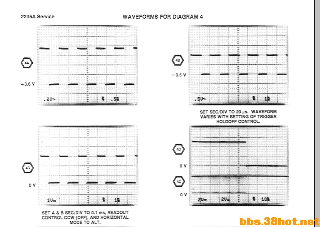

如图,亮线是用XY模式搞的,X和Y的位移以及放大都正常,顺着查到扫描电路直到显示逻辑电路,发现一点点问题,觉得是显示逻辑或者触发逻辑的问题,但是现在没了思路,不知道这个型号的示波器如果要正常显示需要什么工作条件。查到U600附件电路关键点的波形有几个都跟维修手册不符,4G点的信号Vp-p只有手册里的一半(两格多),电压+2.0V也只测得+1.6V,看电路觉得U600应该是单片机,因为还看到有复位电路,现在也不肯定它有没有工作;4A、4B、4C、4E没记错都是高电平,没波形,有些信号不知道是U600输出的还是U602输出的。现在没思路了。还是怀疑问题在这张图里的,不知道判断是否有误,望高人指点迷津。如果“老兵1234”师傅能来指点一下就好了。

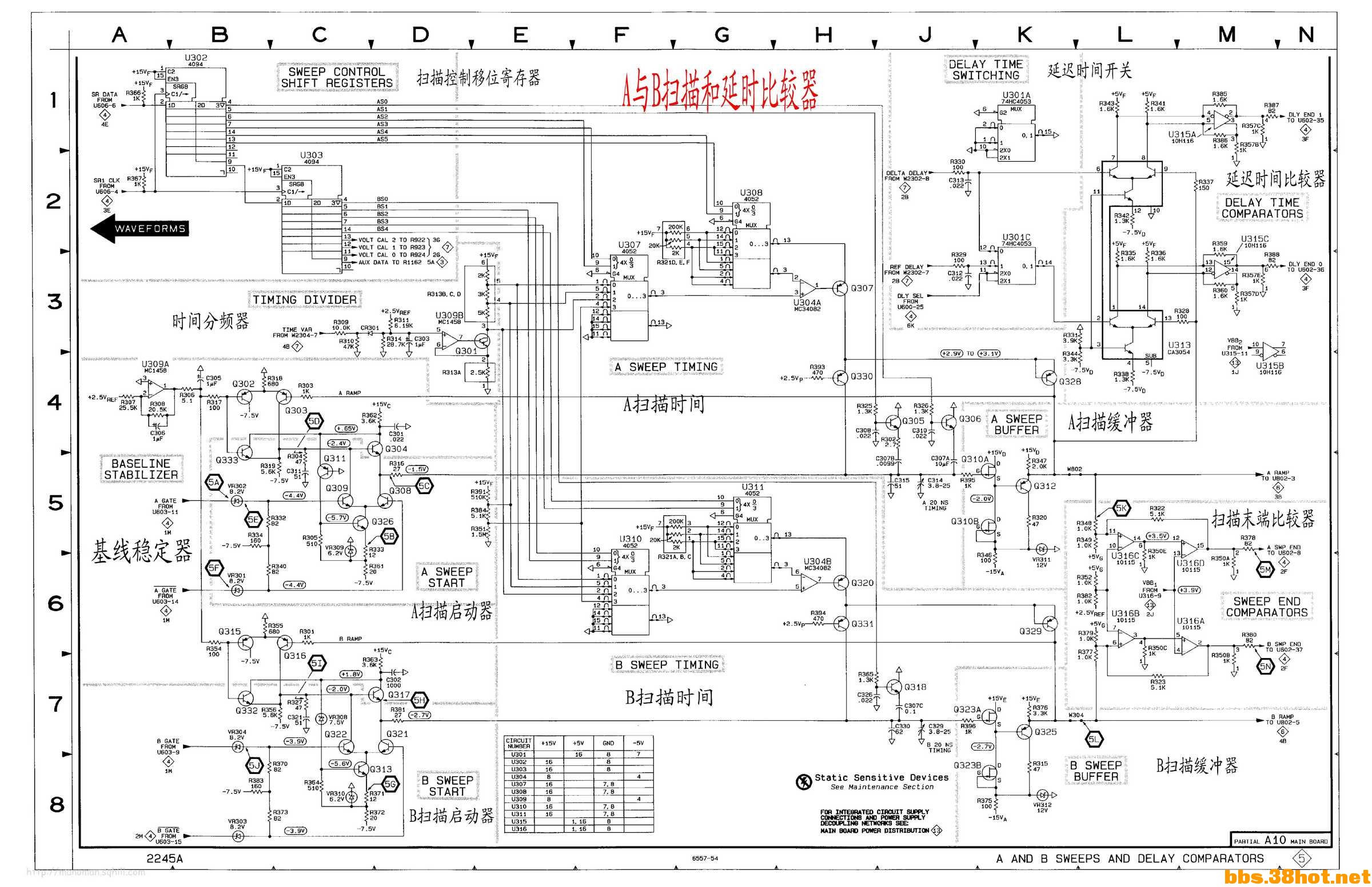

 楼主| 发表于 2014-12-19 21:17:44 | 显示全部楼层
补四张水平电路有关的图纸给师傅们分析。

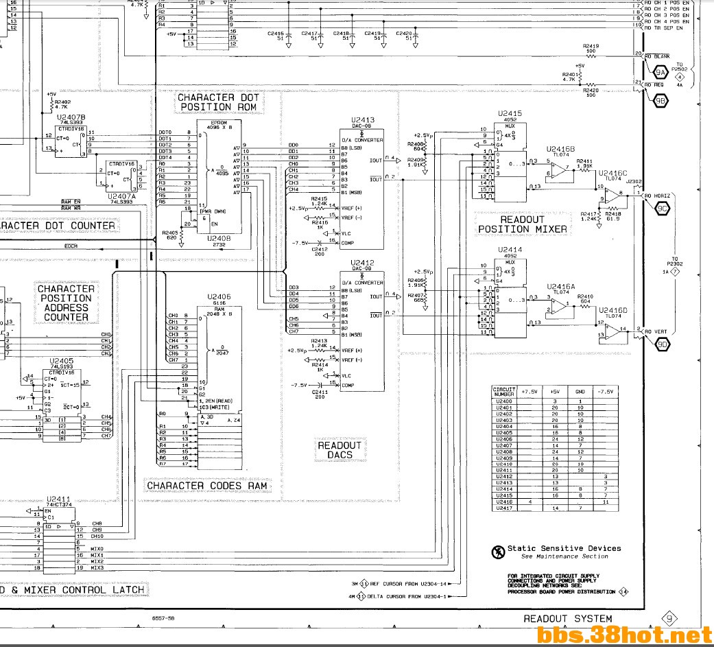

发表于 2014-12-19 21:43:40 | 显示全部楼层
水平現有輸出   就可能是READOUT SYSTEM的問題
手冊237頁
手冊237頁

现在是无基线、字符展不开
不知道怎么回事,现在用XY模式弄不出水平线和垂直线了,X输入三角波竟然是斜线不是水平线,Y输入三角波竟然没有垂直线了

发表于 2014-12-19 23:38:05 | 显示全部楼层
你的机器的故障是没有水平扫描,所以,字符和波形在水平方向不能展开。检查重点在6号图中的电路。U802损坏的概率最大。
先检查+130V和+58V是否正常,不正常,检查电源组件。正常,示波器选择非XY方式,测量U802第3脚波形,是否有4.5V左右的锯齿波,再检查U802第1脚,看是否有字符脉冲(大约1V)。如果这两项都正常,但是没有扫描线和字符,那就是U802坏了,更换。
提示:除了U802损坏,其它的元件损坏,水平方向总能够扫开一些,只是幅度不够,或只有半幅扫描波形。
 楼主| 发表于 2014-12-19 23:56:22 | 显示全部楼层
老兵1234 发表于 2014-12-19 23:38
你的机器的故障是没有水平扫描,所以,字符和波形在水平方向不能展开。检查重点在6号图中的电路。U802损坏 ...
谢谢老兵师傅解惑。跟您说说最初故障:刚拿到机器时,开机CH4无基线,通宵后第二天发现基线自己出来了;隔了一段时间发现开机大概三五分钟后,全部基线会闪(亮灭亮灭,闪的频率较快),但此时字符是稳定的;由于怀疑电源主虑波电容的问题,全部换掉,还是同样出现基线闪亮;怀疑换的电容品质差,又买了品质较好体积足够的电容换上,故障依旧;继续拆电源,仍没发现电源问题,各路电压正常;装机后,完了,基线和字符就不能显示了,是字符展不开;后来发现记忆电池漏液,换了个同型号的;昨天测得U600的晶振振幅(两伏多)跟手册波形有出入(1V档四格多),然后打算把晶振的谐振电容拔出一脚测量,结果一动脚就碎了,然后把这两个100P的换了两个瓷片101,但是故障没变;今晚又想用一下XY模式,但是发现从X轴输入三角波已经不是水平线了,而是斜大约45度的线,而且Y输入三角波拉不开垂直线了!是不是给我又搞坏哪里啦?现在越来越没信心了。明天按老兵师傅您这个思路去测一测,再看看吧!谢谢老兵师傅了!

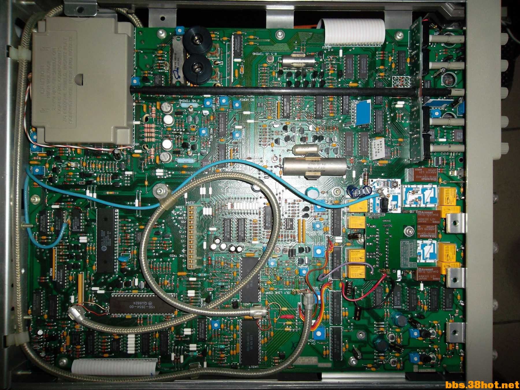

 楼主| 发表于 2014-12-21 19:42:52 | 显示全部楼层

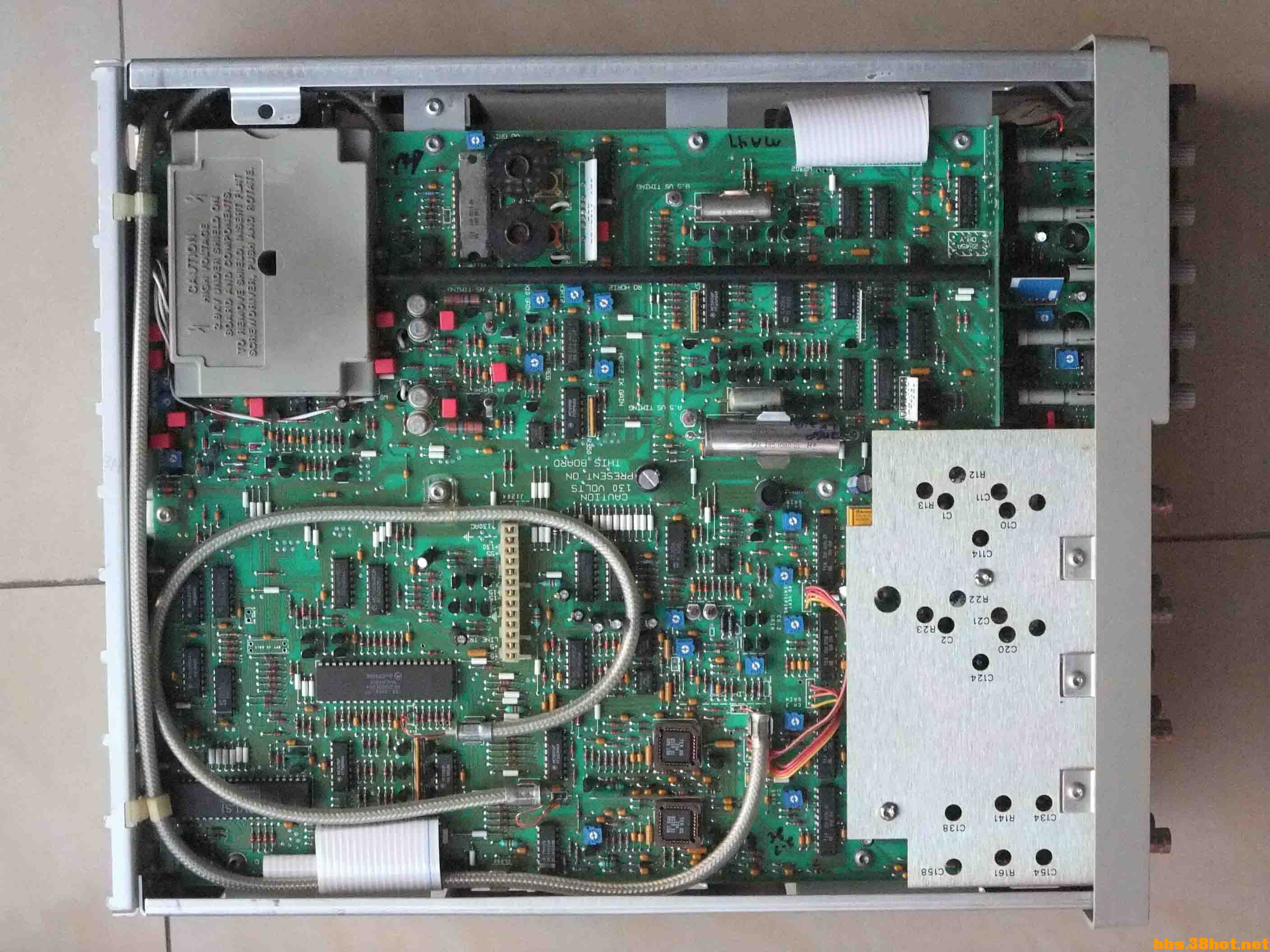

老兵师傅,我看我这台机的模拟板跟别人的不一样的,这是什么版本的?跟维修手册的就一样。上面我看着有技改似的
发表于 2014-12-21 22:03:35 | 显示全部楼层
这是比较早的版本,后期产品A10板做了较大的调整(如下图),维修时要根据实际选择不同版本的维修手册。
 楼主| 发表于 2014-12-22 00:05:09 | 显示全部楼层
谢谢老兵师傅,原来这是早期版的,难怪在板上有元件跨立焊接飞线等技术更改。这两种电路上差别应该不大吧?还有我想知道这种示波器水平和垂直扫描受不受数字电路控制,也就是说这种扫描线和字符都展不开,有没有数字板的关系?单纯是模拟板的问题吗?
