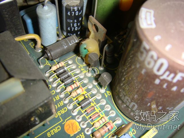

请问图里面那个S90A是什么元件?哪件大师知道?

这个还真不知道是什么元件,可以打HP维修电话寻找技术支持。

老师傅的是电源出问题了:那是一个0.1uf的电容

如果是电容的话,可板子上的标记却是S1。

看帖的时间太长也不知道你能不能看到,这个件是一个开关,应该是温度控制的,把电源管B和E接在一起。使电源保护。

应该是过压保护元件,我也有54503a,修电源模块时见过,用表量阻值无穷大,并在电源管基极和发射级
