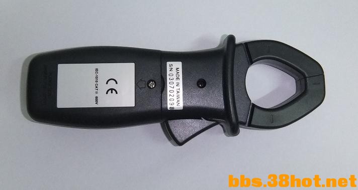

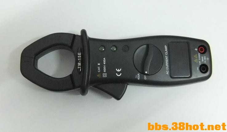

前两天,坛里有卖家出售一个2元的“钳表壳”。之所以说是表壳,是因为表体虽然带有屏窗口和电池仓等钳表常有的部件位置,但实际都没有装元件,拆开可见整个壳子很空,加起来没几个元件。故此卖家认为是个柜台用的展示品,没有实用价值,所以2元出之。刚看此贴,我也认为是个表壳,但再看看卖家出的拆机图,发现好像有点乾坤。首先是壳子内有整片的PCB板,上面也有几个电阻之类的东西,最重要是输出孔和主板是特意用裸线连接起来的,如果仅仅是展示品,恐怕可以做得更省些。理论上说单纯的交流钳表,如果不需要做显示的话,本质上就是一个初级单匝的变压器而已,次级只要加上一些电阻当负载就可以输出和穿过电流相关的电压,本身就不需要多少元件。莫非这不是钳表壳而是一个完整的钳表~~~~~~?!,刚好还需要几个卖家的二手射灯(广告:射灯效果很好,亮度很足,可调光,不错),于是顺便要了回来。
今天到了,拆开包装,发现“钳表壳”有着浓厚的台湾仪器感(东西重,壳子厚实,做工总体良好,泰仕、群创之类的表都是这个感觉),而且确实全新,没有使用痕迹。
拍了两个外观图(内在不拆了,有兴趣的找卖家帖子看):

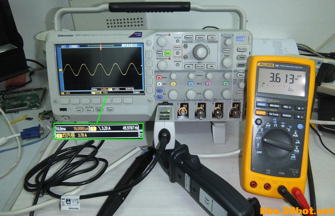

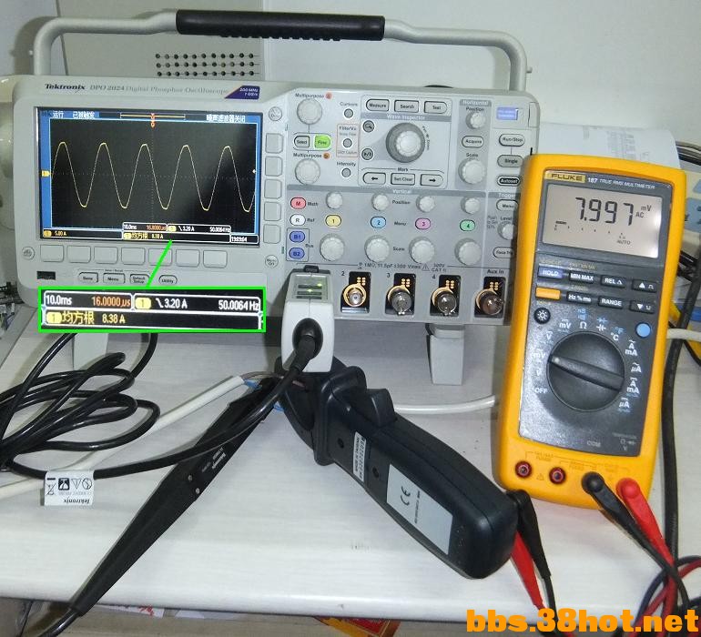

当然了,是表还是壳还需要用事实说话,手头的钳表被同事拿走了,找个电流探头和示波器对比一下吧。
虽然测量精度不能和电流探头相比,但对于一个量程400A的表来说,测几A电流有点点误差是完全可以接受的。最重要的是事实证明这是个货真价实的表而不单单是个壳~~~~,当然这是个不带显示需要外接万能表使用的低端产品。
