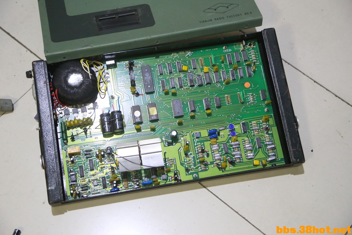

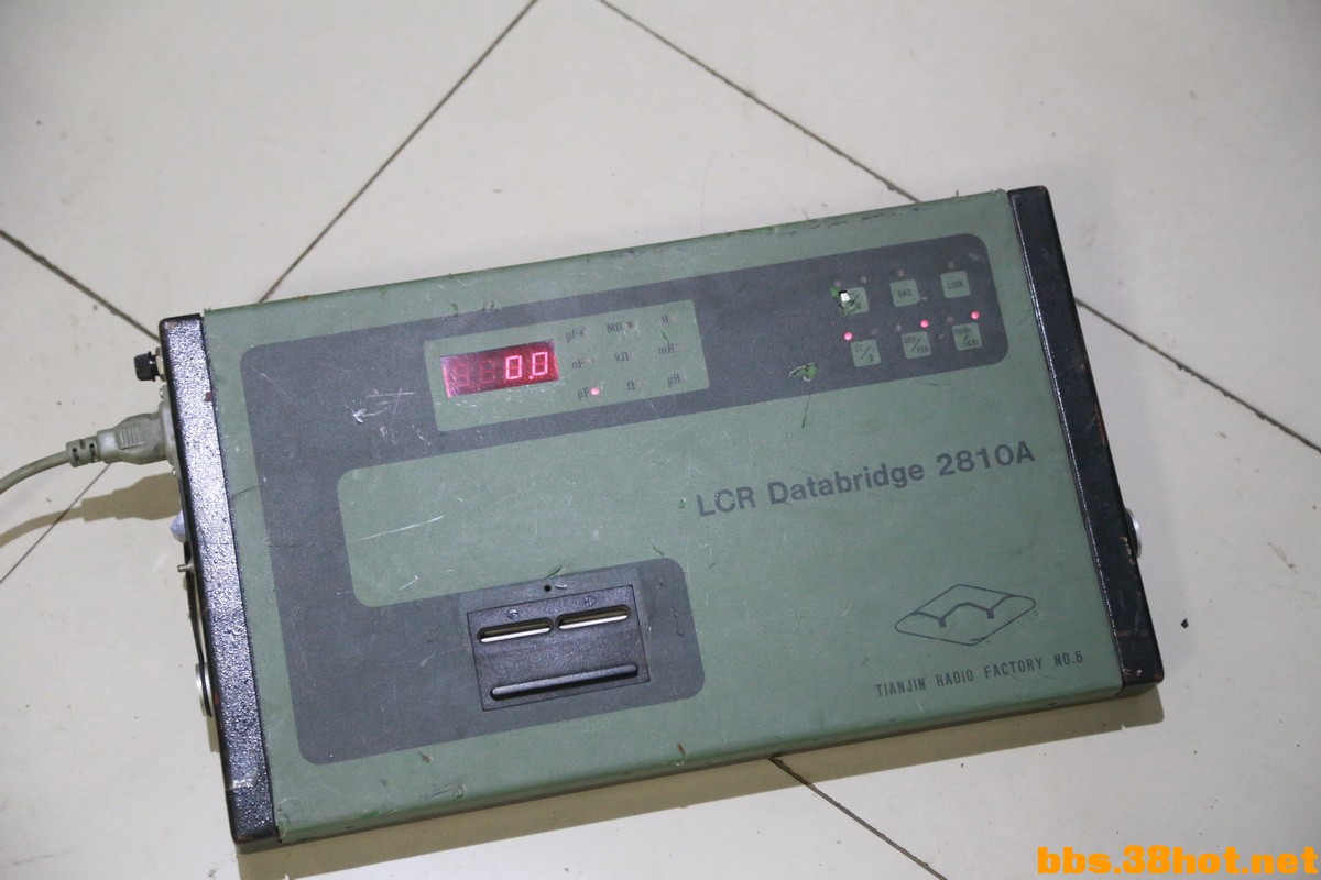

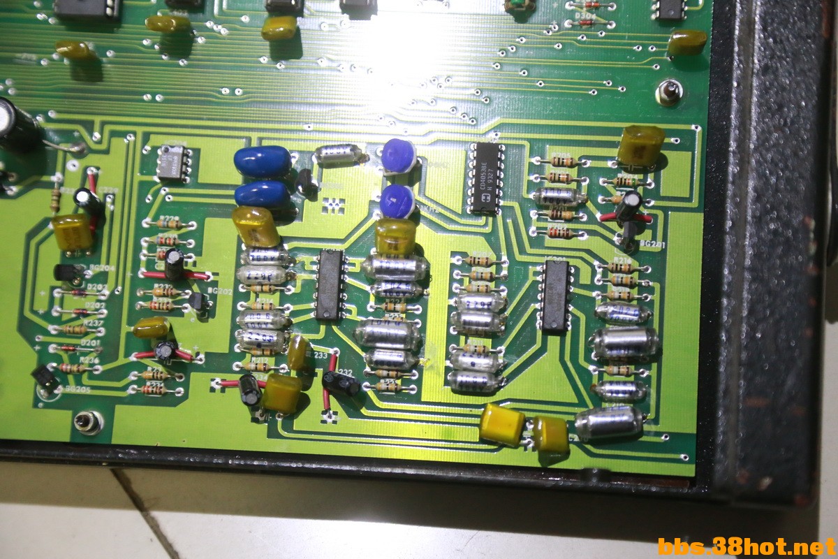

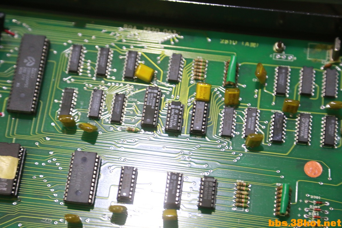

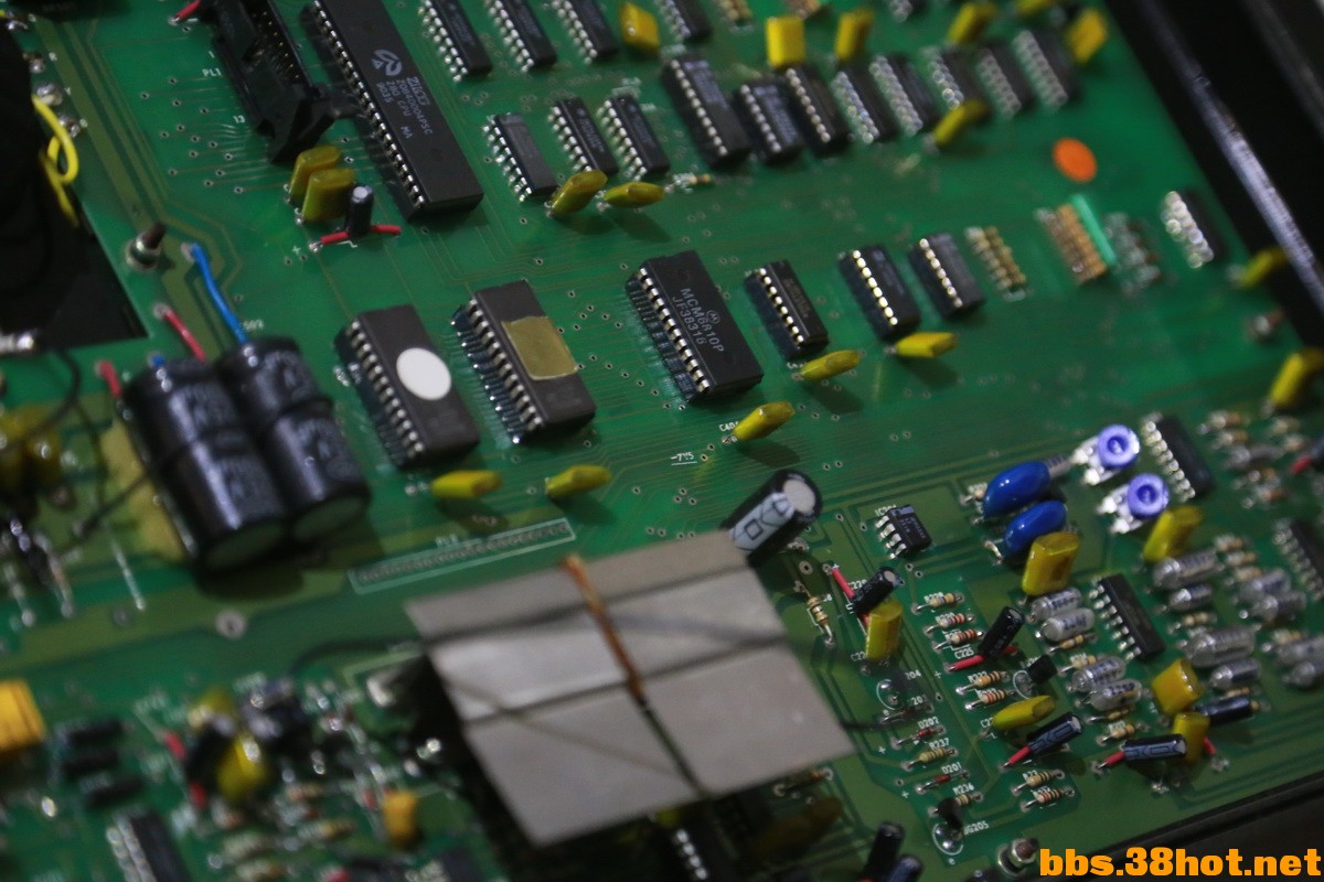

请教一下各们坛友,,我得到了这个天津市无线六厂的这个电桥,我想自己用呢。。。 这个虽然比不上进口的,但看着做工也很不错,我个人很喜欢它的结构,放桌面上很敦实。。。。

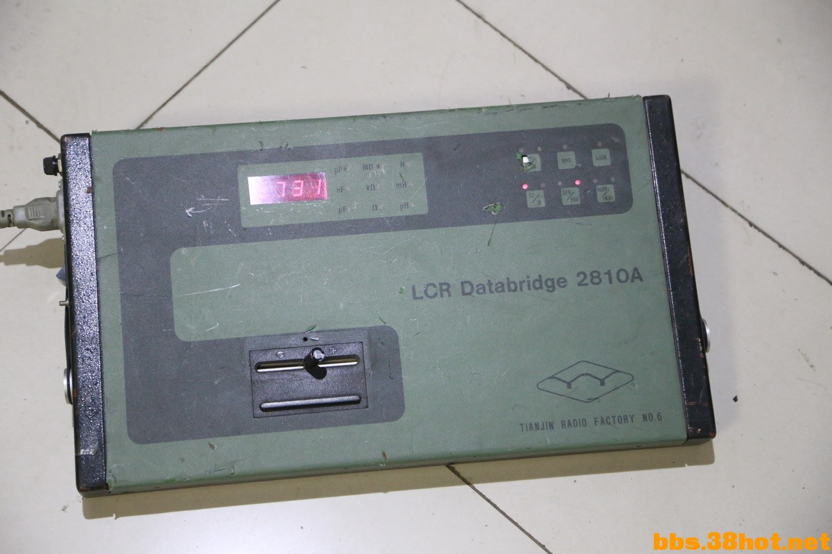

谁知测电容不准。。。我根本不知如何下手去修。。。没有头绪,完全不知从哪查到哪,麻烦朋友帮忙提供一点帮助。。。。

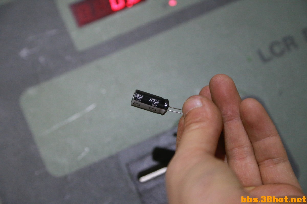

整个理电路没有一点动过的地方。完全原装的。。。现在是测电容不准,电阻也不准。误差太大了,2200UF 现在测出730UF...

发表于 2014-12-15 23:36:57 | 显示全部楼层
用电阻来标定电桥。许老师就是这样做的,你用个电解电电容,那个在不同的电压下是不一样的!得用10欧,100欧。 1K欧这样的

发表于 2014-12-16 09:47:45 | 显示全部楼层
直接测是不行的,早期的接触面估计都氧化的差不多了,把接触面处理一下,用铜片作夹片夹住引出测试看看

发表于 2014-12-16 12:39:03 38hot手机频道 | 显示全部楼层
电桥原理不复杂,主要是校准。

发表于 2014-12-16 18:13:43 | 显示全部楼层
poseidonstorm 发表于 2014-12-16 17:50
我在上海╮(╯_╰)╭
我可以给你寄过去,您修好了给我寄回来。费用我出。或麻烦看看我的检修过程,出出主意,我不懂原理,或是您有QQ吗?我能和您聊下,先谢了!修不好死不瞑目啊!
先问下,积分电路测量端输入的是直流电压,对吗?通过充电时间与放电时间的比值来计算测量电压,那电桥测量时用的是交流100HZ和1KHz的交流信号,在哪个环节整流成直流的????对积分电路看得一知半解。
