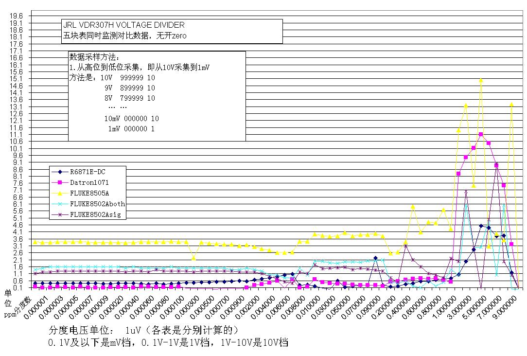

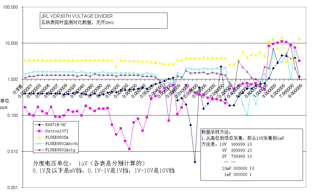

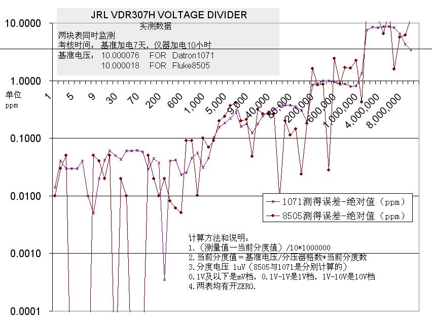

FLUKE8505与DATRON1071线性测试对比图
908
redtony
redtony
发表于 2009-10-12 13:32:09
因测试的环境因素比较多,因此此图只供参考
图片追加说明。

刚看了你另一个表的测试,现在又发2表个的对比。好表怎么这么多啊
yjm2000
yjm2000
发表于 2009-10-12 18:39:23
他好像有好多表的!两个颜色差不多,看起来不清楚是哪个更好?

发表于 2009-10-13 11:06:34
JRL第一级有9ppm左右的偏差,好像大了。是否测试的时候没有排除接线电阻?
最高的分压,应该是9 9 9 9 9 X,要以这个作为100%,进行计算。

发表于 2009-10-13 14:57:12
最高的分压,应该是9 9 9 9 9 X,要以这个作为100%,进行计算。 -->
老大,不太明白啊,我是这样测的,除了测试的档位,其它的都打到最低(0),任何时间都这样。
lymex
lymex
发表于 2009-10-13 15:03:51
最高档位的0%=全0,10%=1 0 0 0 0 0,,,,90%=9 0 0 0 0 0 0,这些没错,但100%应该打成9 9 9 9 9 9 X
其中X=10
redtony
redtony

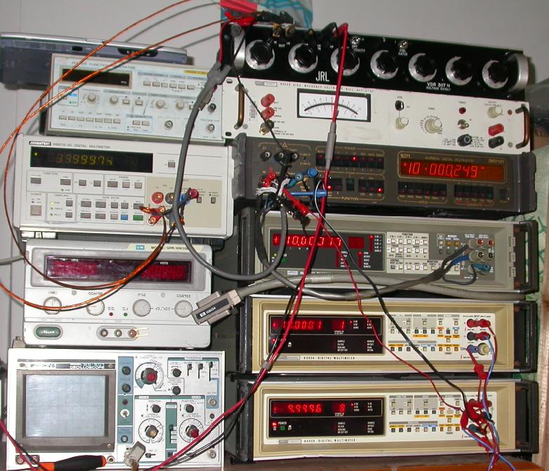

发表于 2009-10-13 22:14:27
复测,五台表输入端全部并接,表有地线,测试线也有接统一地线。
数据采集略有变化,请看图,似乎R6871E-DC的线性最好。
线性格式图
指数格式图
所有仪器接线图
