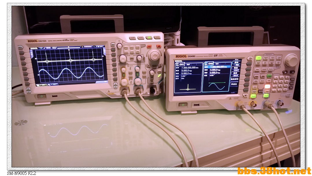

普源的信號產生器之質量都是一級棒,我最近都購置一台DG4062!

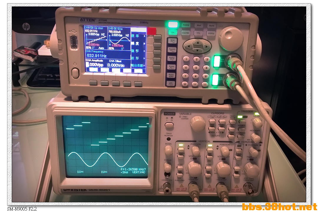

要帶負載能力強又要便宜的可以選擇ATTEN ATF20B,可以選配功率放大器(7W)!
我同時有使用ATF20B(無配功率放大器)。
 楼主| 发表于 2014-12-14 09:52:36 | 显示全部楼层
看到atf20b价钱便宜,不知道质量怎样,想听用过的人介绍下有什么缺点。
发表于 2014-12-14 11:48:01 | 显示全部楼层
質量在一般自家用是足夠及好的,缺點是有的,現指出三個給參考!
第一個缺點是CHA(通道A)及CHB(通道B)性能不是一樣的(最主要分別是頻帶寬不一樣),連可以設定的項目都是有些分別的。
因為上述原因,所以引至有第二個缺點,就是沒有"複製鍵"可以快速地令CHA=CHB(兩通道設置完全一樣)。
第三個缺點是兩通道不是同相位,即使設置CHA及CHB均是1KHz/1Vpp正弘波,但相位都不是同步,而是一個先而另一個是後面。
若能接受的ATF20B是便宜好用,若不能接受的話只可選擇類似RIGOL DG4062信號產生器,這是另一層次的產品!

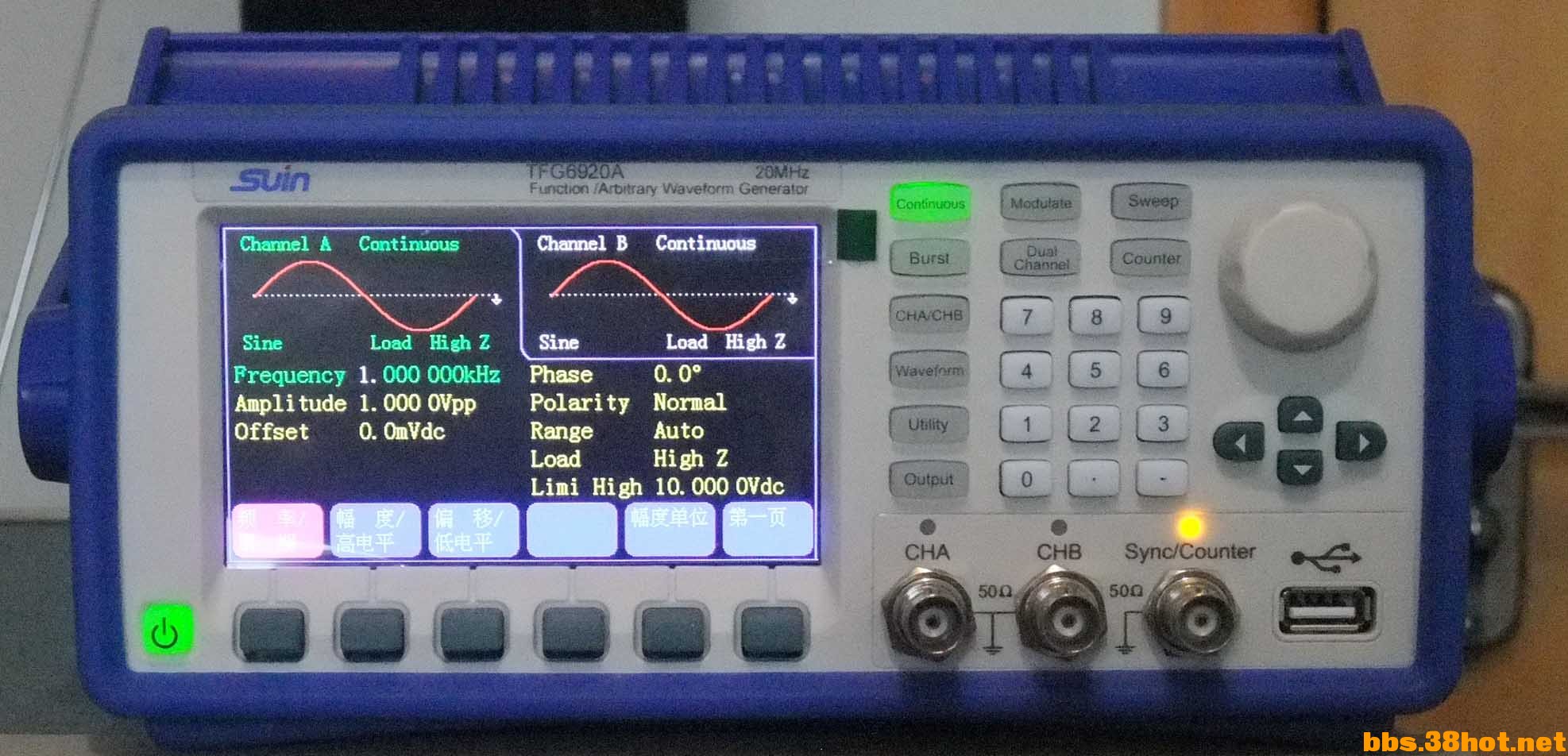

    建议考虑一下石家庄数英仪器有限公司TFG6900A系列。前段时间我试用了一下这个系列中的TFG6920A,感觉不错,应该能够满足你的要求。
    TFG6900A系列产品分为四个型号:TFG6920A、TFG6930A、TFG6940A和TFG6960A,四个型号的正弦波最高频率分别为20MHz、30MHz、40MHz和60MHz。除正弦波最高频率不同外,四款产品的外观和各项指标完全相同。
    TFG6900A系列采用了大规模集成电路(FPGA)和软核嵌入式系统(SOPC),大大提高了机器的功能和操作的方便性。机器预装60种输出波形,供用户选择,并且可以通过USB接口传递波形数据,在外部计算机上对波形任意编辑,再存入本机的存储器中,随时调出使用。这种功能,在便携机型中是不多见的。
    这个系列的所有型号都有2个输出通道,各通道的参数可以分别设定,两个通道间的信号相位可以调整。机器的操作采用键盘加菜单的方式, 使用4.3吋彩色液晶大屏幕显示波形图和各种工作参数,既直观又方便。
    石家庄数英仪器有限公司的前身,就是原来的石家庄无线电四厂。公司产品包括信号发生器、数字多用表、逻辑分析仪、频谱分析仪、智能计数器、频率特性测试仪等通用电子仪器,是全国电子仪器行业重点骨干企业。公司承担了十余项国家、省级和市级的科研课题,其中DDS函数信号发生器和数字式频率特性测试仪荣获国家重点新产品证书。TFG6900A系列函数/任意波形发生器就是应用DDS技术的成果之一。
两个最关键的技术指标:
(1)频率范围:
        正弦波:1μHz~60MHz(注2)
        方波、脉冲波:1μHz~10MHz
        其它波形:1μHz~5MHz
        频率分辩率:1μHz
        频率准确度:±(50ppm+1μHz)
(2)幅度(自动量程,偏移0Vdc):
        幅度范围:0.1mVpp~10Vpp(50Ω负载)
                        0.2mVpp~20Vpp(开路) 频率≤20MHz
                        0.1mVpp~7.5Vpp(50Ω负载)
                        0.2mVpp~15Vpp(开路) 频率>20MHz
        幅度分辩率:1mVpp(幅度≥1Vpp,50Ω负载)
                        0.1mVpp(幅度<1Vpp,50Ω负载)
                        2mVpp(幅度≥2Vpp,开路)
                        0.2mVpp(幅度<2Vpp,开路)
        幅度准确度(1kHz正弦波,0V偏移,自动量程):
                        ±(设置值×1%+1mVpp)
        幅度平坦度(相对于100kHz正弦波):
                        ±0.2dBm 频率<5MHz
                        ±0.3dBm 频率<20MHz
                        ±0.5dBm 频率≥20MHz
        幅度单位(正弦波):Vpp、Vrms、dBm
        详细的试用过程,参看《无线电》杂志第12期的文章:TFG6920A函数/任意波形发生器试用过程全纪录

要留意AFT20B兩個通道間的信號相位都是可以調整,但長時間是會慢慢偏移的,不知同類的會否有相同情況!
RIGOL DG4062兩個通道間的信號相位一樣可以調整,但亦可以"指令"同步!
