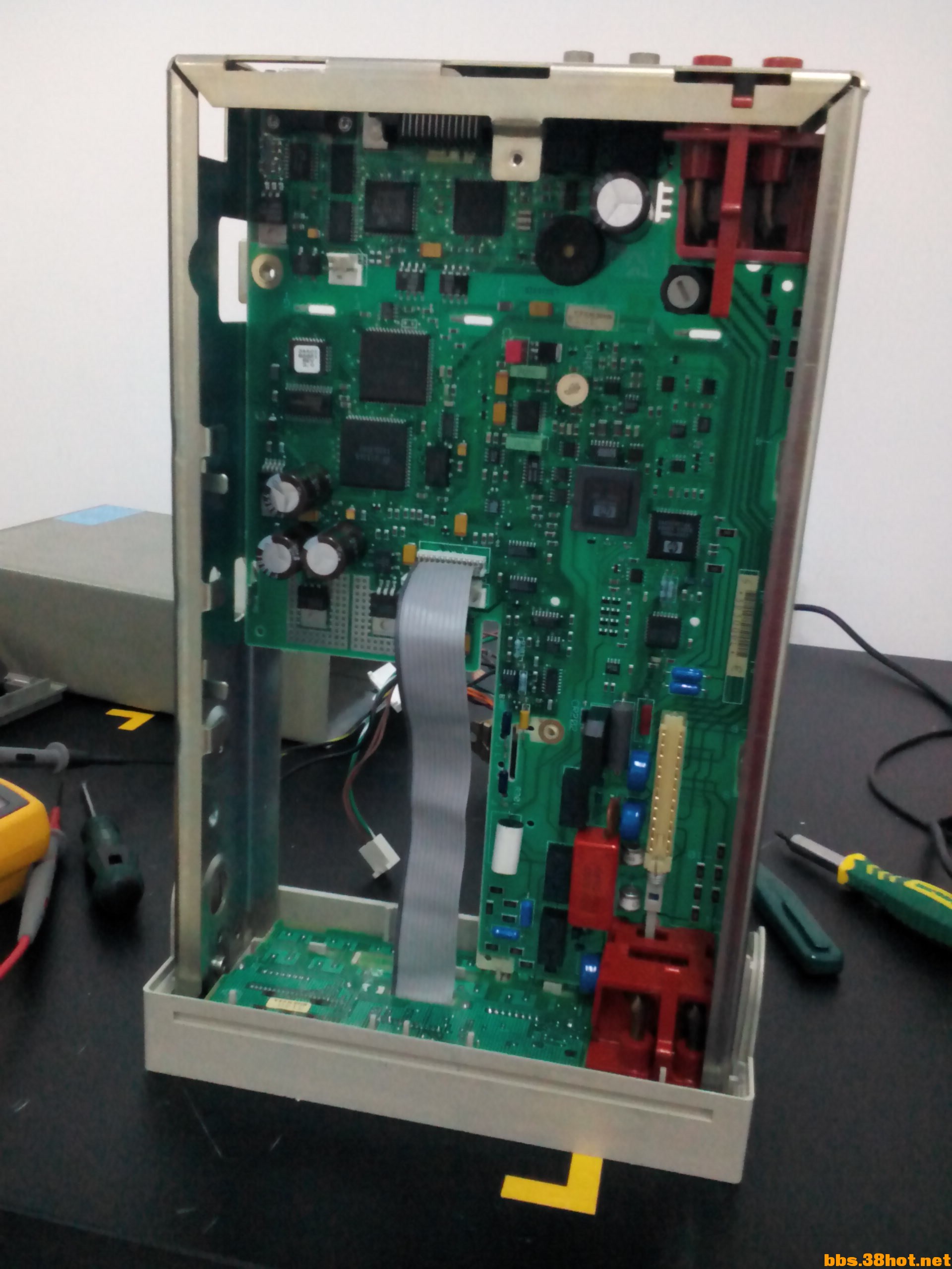

故障现象:单位的一台HP34401A表“ACV”键突然不起作用了,其它功能正常。
初步分析:开关触点脏了或是锈蚀。
打算拆开后清洁一下,以为能解决问题,后来看,这个分析有点想当然了,而且,ACV键用的不多,别的键都没问题,这个键单独出问题的可能性不大。
拆开后,首先掉出来两颗螺丝,电源变压器直接掉下来,难怪前段时间这块表拿出去干活总是叮当乱响!
折腾了好长时间,也没能拆下前面板(哪位朋友知道拆解的方法,麻烦指点一下),正盯着看从哪下手的时候,突然发现前面板背面有些地方颜色不大对,和其余地方有差别, IMG_20141211_110115.jpg 仔细一看,原来是硬伤,估计是被松动的变压器砸的!目测有一条经过ACV键的线断了,用表一量果然断了。于是找合适的点飞线,焊点都很小,终于找到两点,从多股导线里抽出一股,用尖头烙铁点在焊点上,中间包上热缩管。通电试机,正常!故障解决了^^,一激动连飞线后的照片都忘记拍了就装回去了,下次有机会拆开补拍。

好有成就感啊。。。估计要激动好一阵子了。 我记得那块面板要横向推一下才能拆下来的吧! 你再仔细看看那个结构就知道了

出厂的仪表螺丝松脱是比较少见的,是不是有人拆开后没有上紧。

输入端子哪个扣用力适当就能拆下,参考下帖

回复上面的几位朋友,其实没什么高、紧、奸的活非得拿34401出去,但是吧,单位只有一台8508,镇山之宝,轻易动不得。15B、17B什么的拿出去觉得不够档次。中间4位半5位半的断档,只好可着劲折腾34401充门面。还好这表可靠性不错,耐用。
