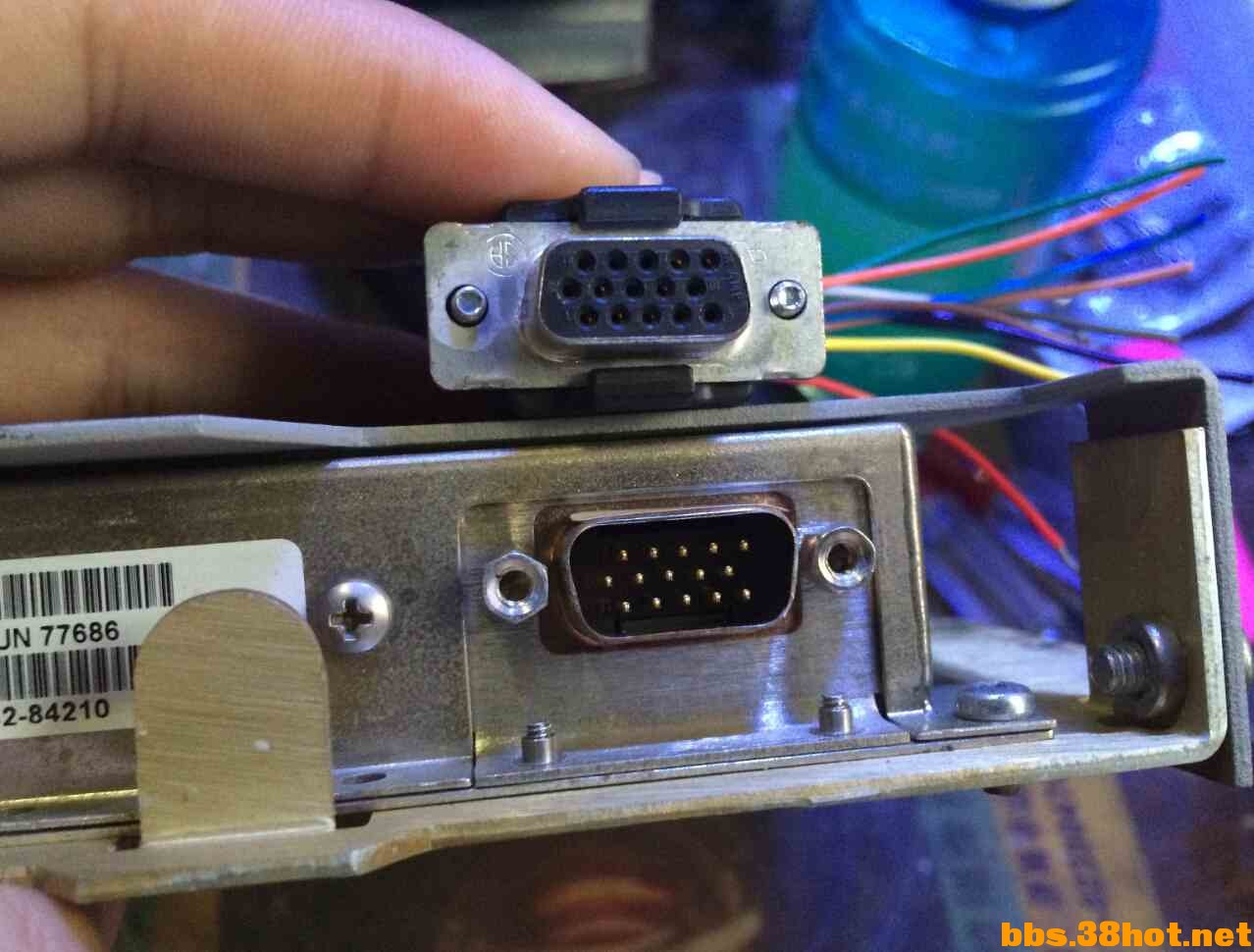

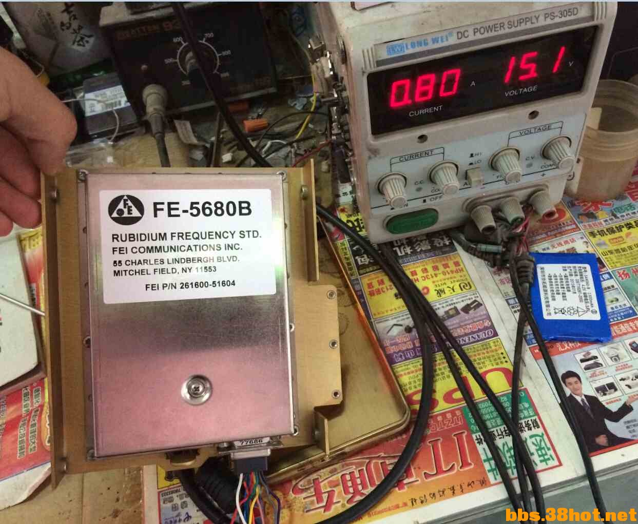

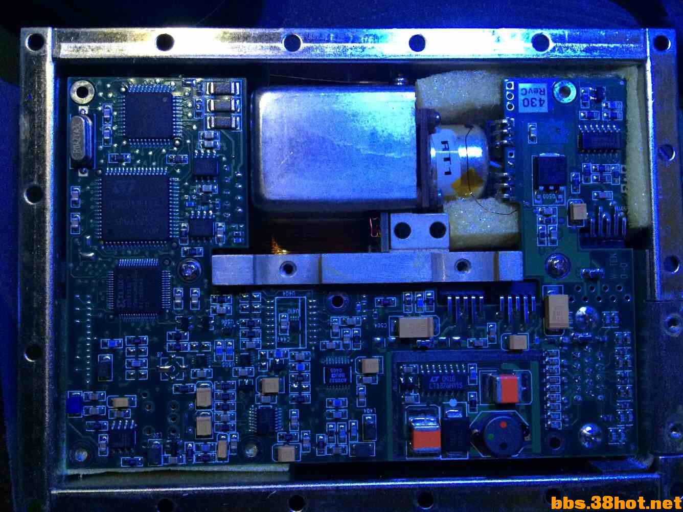

得到一台FE5680B    不同于FE5680A   是VGA那种接口的      不是串口的.................
已知此钟为单15V供电的   不是5V 15V供电的版本    内部有15Vto5V的DC-DC电路     现求此钟其与技术资料
图片如下
接口是这样的   很奇葩    跟手头上那只5680A差远了

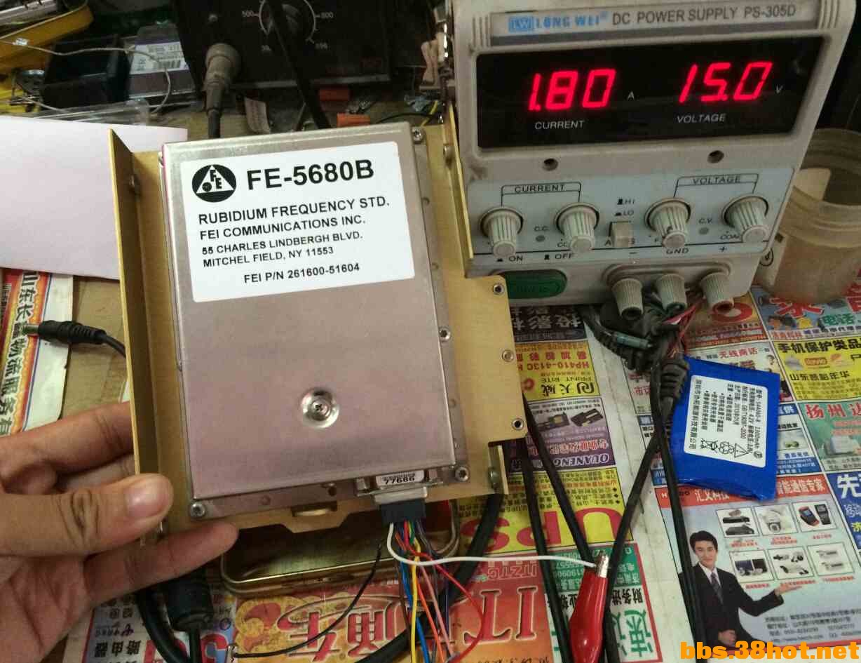

发表于 2014-12-12 21:51:16 | 显示全部楼层
这个5680B好像网上没资料。电源是哪2根已经知道了吗?
 楼主| 发表于 2014-12-12 23:36:23 | 显示全部楼层
您好        已经知道电源定义了      顺藤摸瓜找出来的    1 GND   2  +15V
发表于 2014-12-13 10:36:07 | 显示全部楼层
电源如果接上,电流也正常的话,那信号输出肯定就是其他一根。示波器或频率用去依次检测其它各个脚的波形或频率就可以了(用AC模式)。如果都没有也不排除它是坏的。
 楼主| 发表于 2014-12-13 17:57:34 | 显示全部楼层
ahhui 发表于 2014-12-13 10:36
电源如果接上,电流也正常的话,那信号输出肯定就是其他一根。示波器或频率用去依次检测其它各个脚的波形 ...
谢谢您指导       等会我去测量一下试试

发表于 2015-5-9 23:03:30 | 显示全部楼层
google找到的一点信息
http://ko4bb.com/dokuwiki/doku.php?id=precision_timing:fe_series_oscillators
另外那个15针的口好像叫DAGR/PLGR ,针脚定义:
http://www.prc68.com/I/DAGR.shtml#DAGR
这个帖子里好像已经找到输出方法了
http://www.eevblog.com/forum/testgear/fe-5680b-1pps-to-10mhz/
