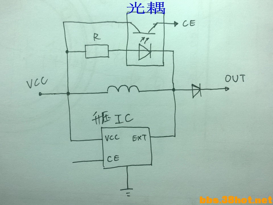

图只是一个思路,想要完成设计目标,我还需要做点什么?
设计前提:
升压电感上并发光二级管,可以组成负载指示灯,待机时,LED低亮;接上负载,LED高亮。
设计目标:
本人想利用这一特性,并一个光耦在电感上,待机时,调节R大小, 光耦不发光(或发光量不足以开启光耦)输出低电平;有负载时,光耦发光输出高电平,用来控制升压IC的CE使能脚,待机时升压电路关闭,有负载时,升压电路工作。
CE脚还需要一个触发延时电路,接上电源通过RC电路进行触发,然后延时(比如10-30秒),这个期间如果没有负载,升压IC就会关闭,要想使用,需要从新上电触发。这个不在本帖讨论范围。
设计目的:省去单片机和开关,原因:我不会。。。

好 2B  的  电路呀   光耦 只会不断开关  开关

升压电感上的感应电势一旦反向,光耦就完蛋啦。

啊!那串个肖特基?

找找用比較器電路,電阻分壓一比較就搞定,又便宜吧.上網找找吧

     楼主的图不对,从楼主叙述的来看,可以从负载侧取信号(辅助信号也行)做开关控制,来判断是否需要升压器工作。
至于延时,也好办,比如利用NE555,单稳态触发,延时控制。为防止误动作,可以用钳位电路,或者拉高或者拉低来抑制控制触发端子的误触发。另,这点功能偶觉得对于单片机而言有点浪费了,简单的模数电路就能搞定。

我在意的是待机电流,目前800uA,兄弟说的模数电路,功耗大概会是多大?

我建议把光耦换成运放,这样更合理些

说这个电路中的光耦只会不停开关开关是假设升压IC一直工作的时候,电感两端的电压极性会不停的变化。IC内部开关对地短路的时候,光耦正向驱动,光耦打开;当开关关断时,电感上的电压极性反转,光耦反向驱动,光耦关断。假设光耦反向驱动不会损坏。

光耦看来是行不通了,模数电路,模拟信号转换成数字电路后,再怎么处理啊?
