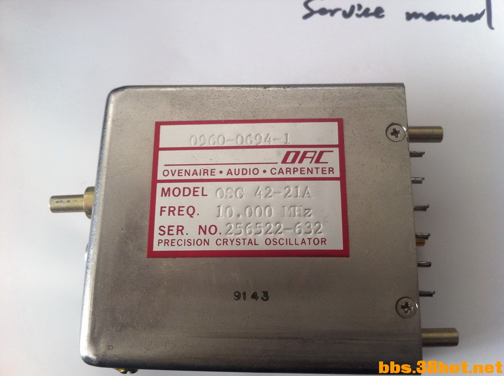

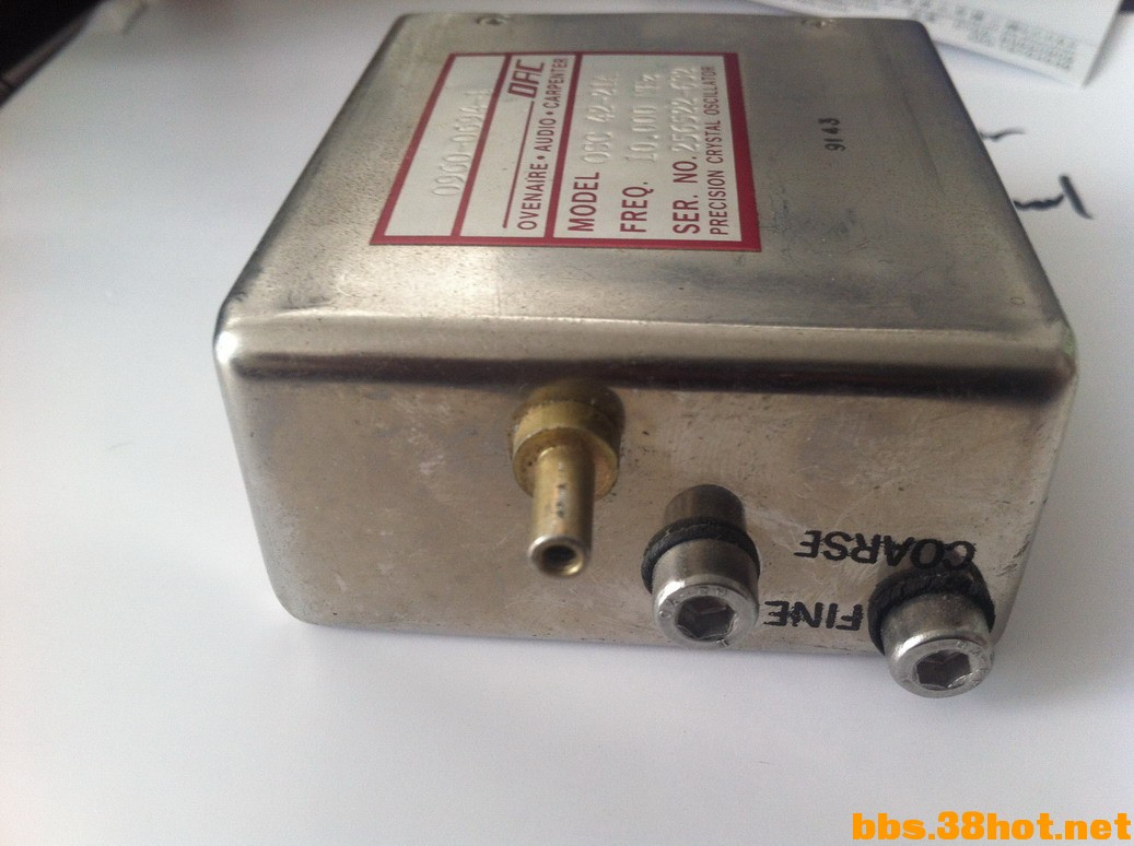

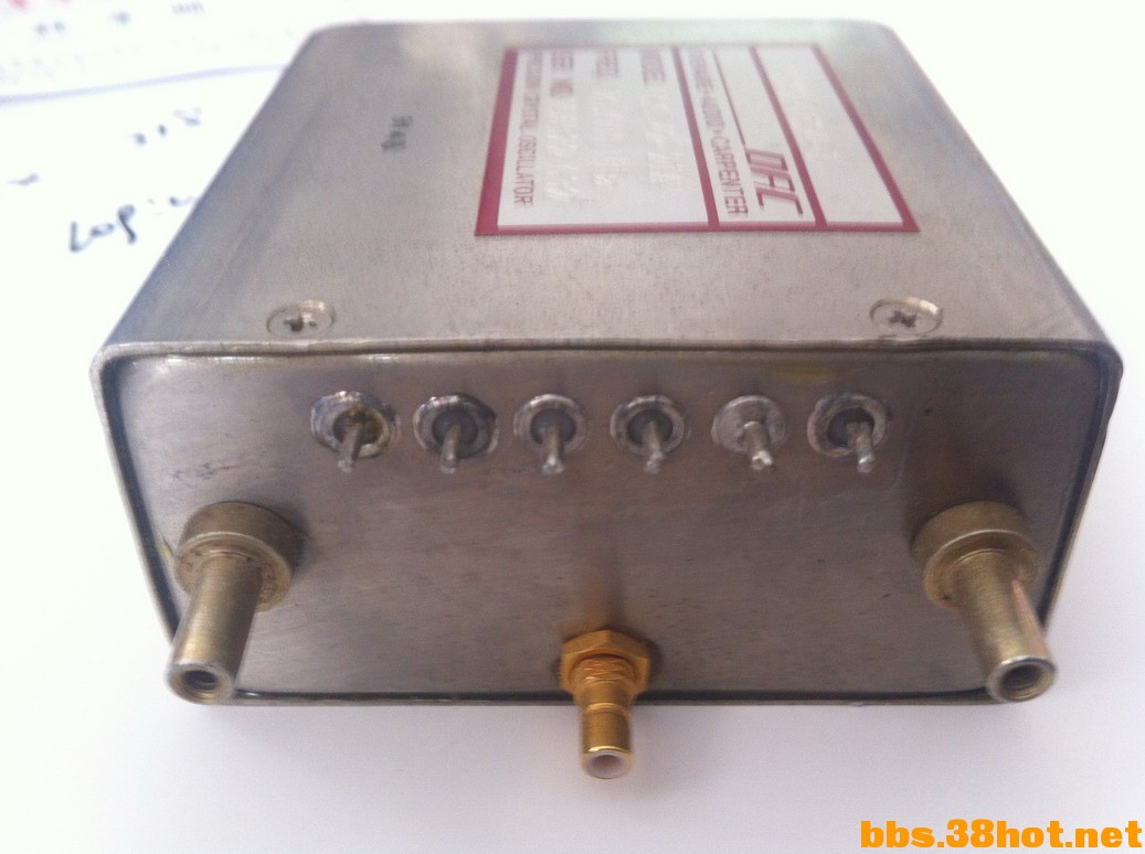

坛友送给我一个恒温的晶体,型号是DAC 的OSC 42-21A,但是不知道那6个接线端子怎么接线.....故而寻求诸位坛友的帮忙。无图无真相: 200.jpg 201.jpg 202.jpg
 楼主| 发表于 2014-12-12 14:15:46 | 显示全部楼层
6个接线端子,右数第二个,应该是和外壳相连,是接地的,不知道剩下的5个怎样?螺丝上面有紧固胶,所以不敢随便打开....在Google上面搜索了半天,也没有找到相同型号的晶体,更不用说说明书了....谢谢诸位!
发表于 2014-12-12 15:06:38 | 显示全部楼层
输出接口接示波器,那个接外壳的接口接地,电源调成5V恒流30mA挨个接口试试看看有没输出。如果没有调成10V恒流20mA试试看,就能找到供电接口。

用万用表测一下另外5个脚有没有和接地脚短路或电阻无穷大的,也就是看看有没有悬空的,除了地以为另外应该还有3个脚可用,电源正、参考电压和压控电压,都可以加5V电压逐一试一下,注意观察有没有信号输出,电流限到300ma左右就行了,正常情况只要不接反没那么容易烧坏的,一般情况启动时电流200~500吗,如果是双槽可能达到800~1000ma,如果某个脚加电有10MHz的信号输出,那么电源正就是它了,再根据电流和频率偏差来判断工作电压到底是多少V。意见仅供参考!
发表于 2014-12-12 21:48:39 | 显示全部楼层
3楼的方法可行,这种OCXO一般振荡器电源和恒温加热(大电流)部分是分开的,电压一般12V的多,也有5V的,也有15V或24V的。可以按3楼的方法用限流电源先找到振荡电路的电源。地线端子和10M输出已经有了。
