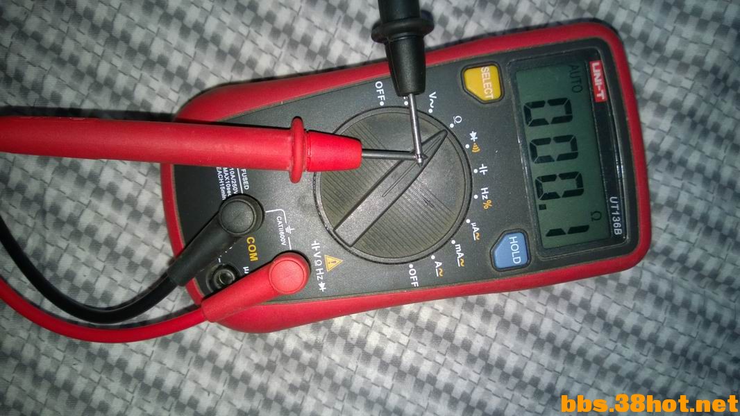

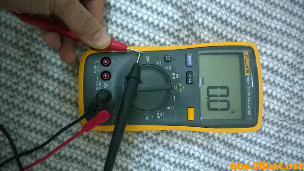

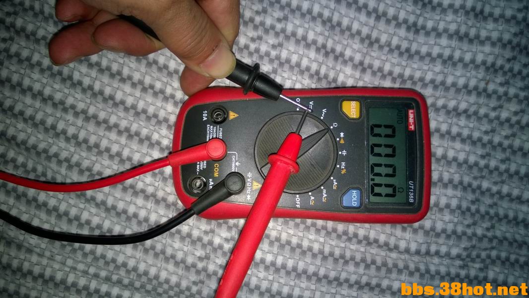

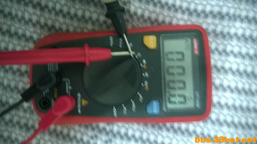

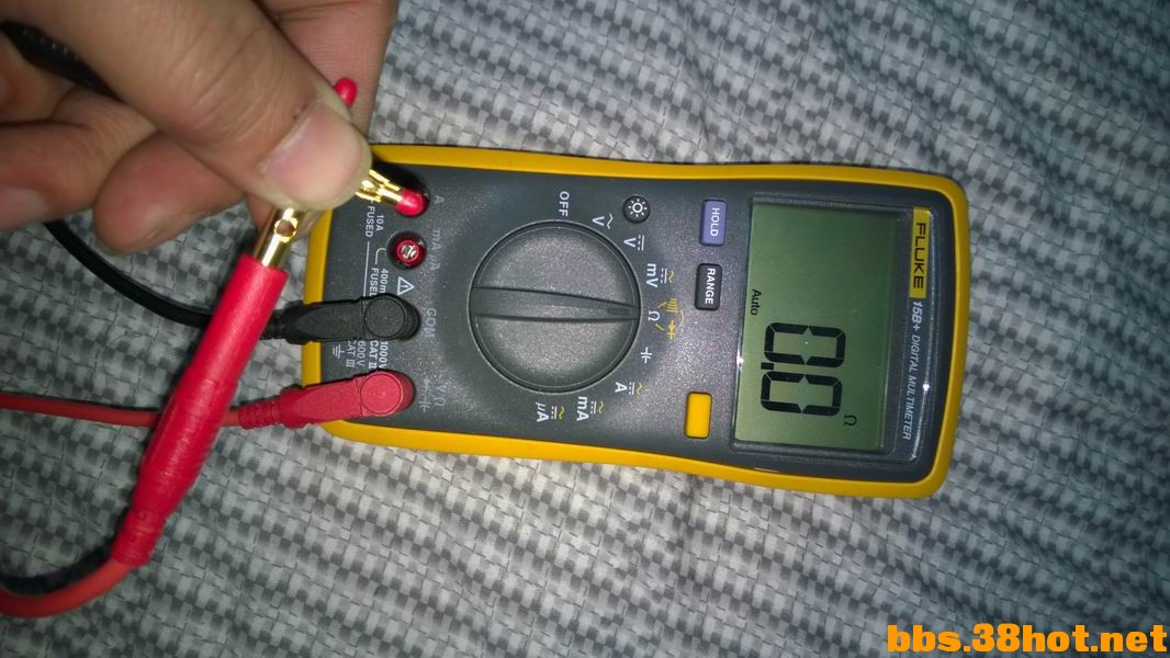

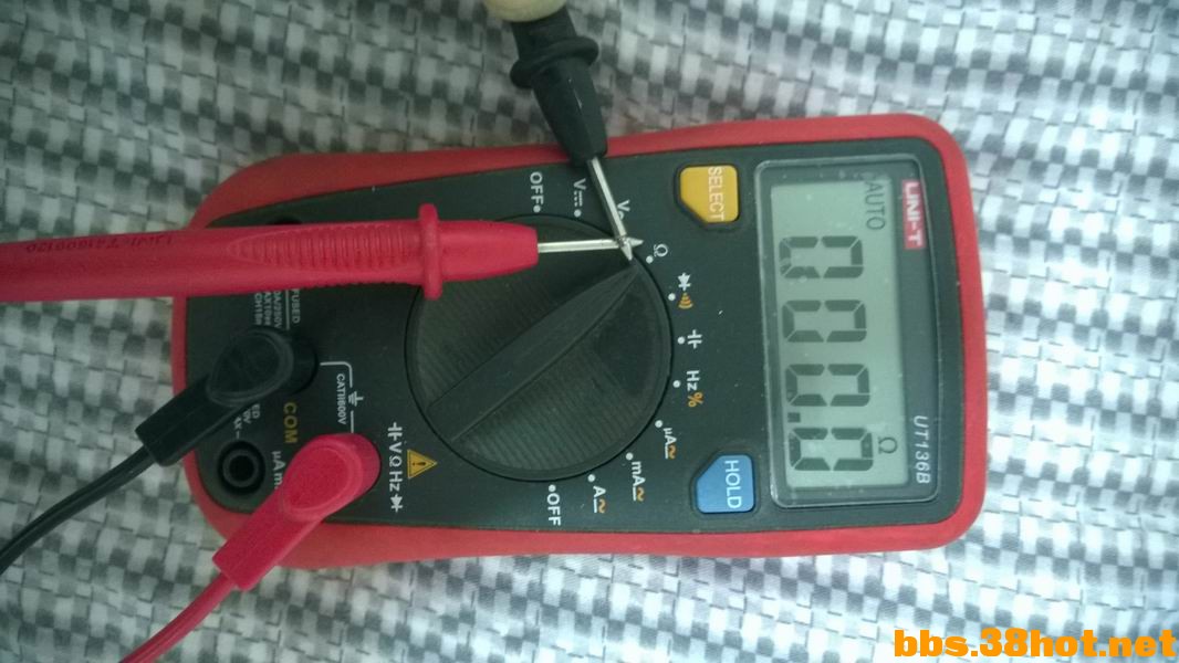

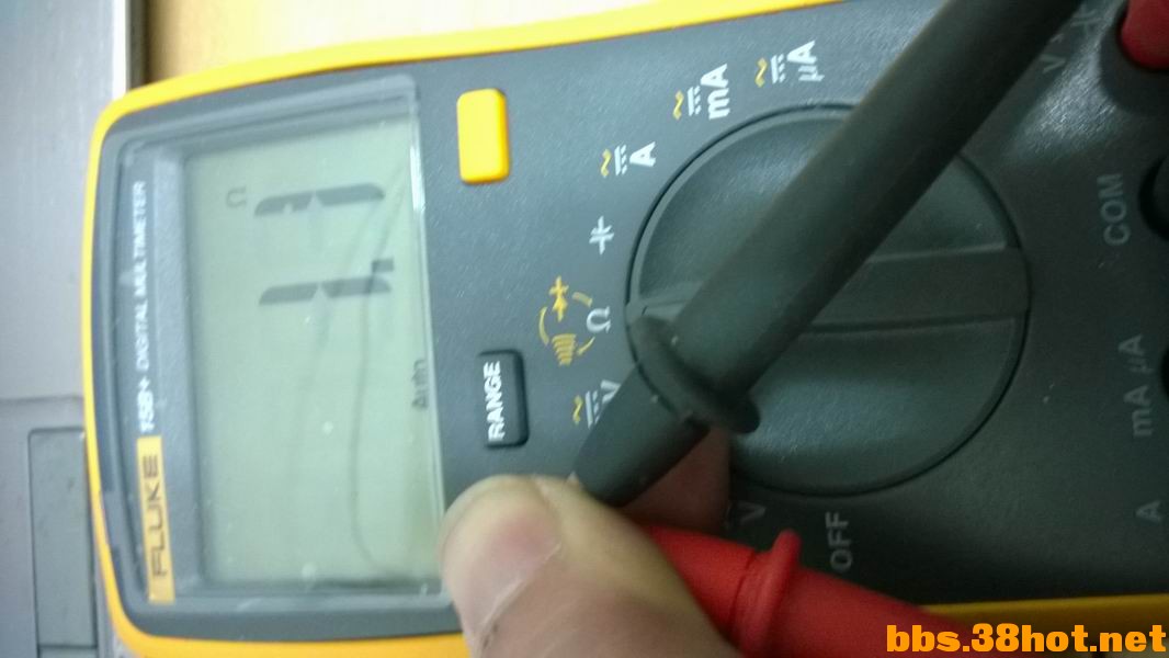

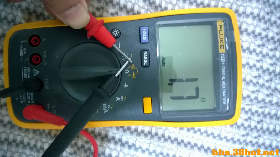

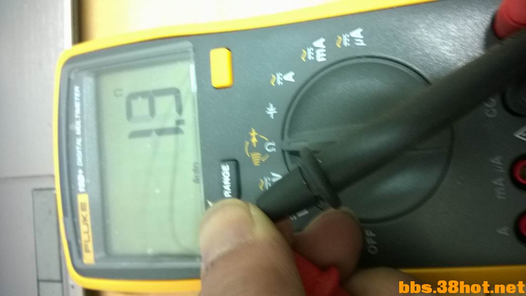

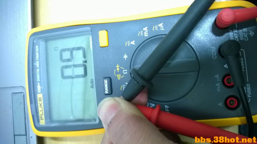

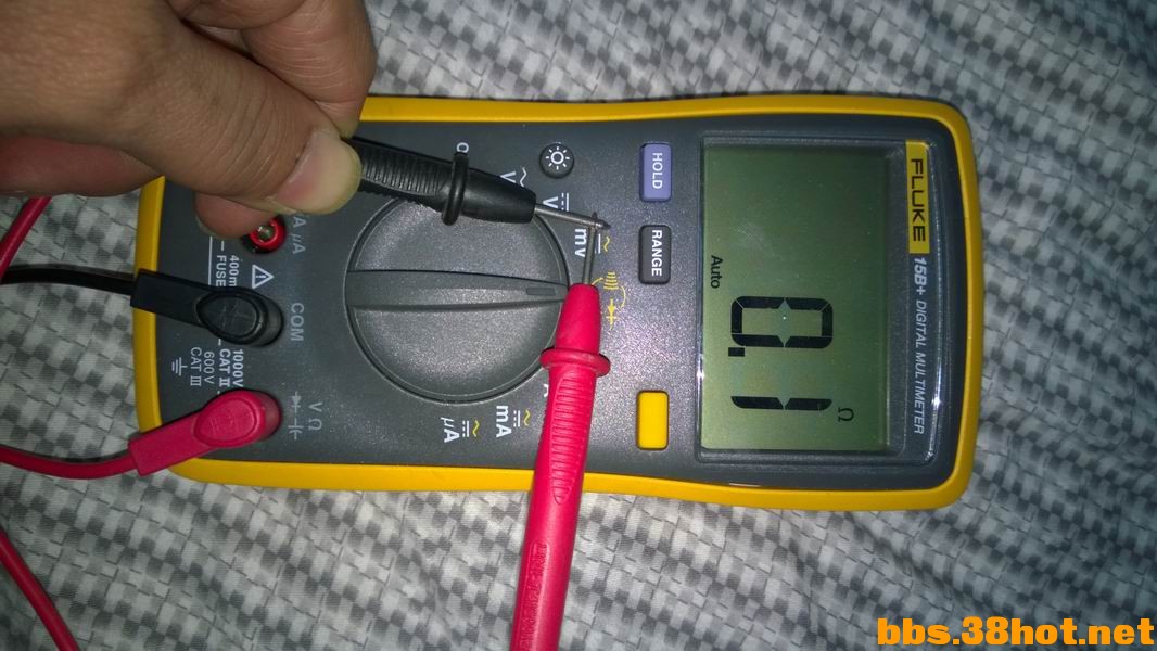

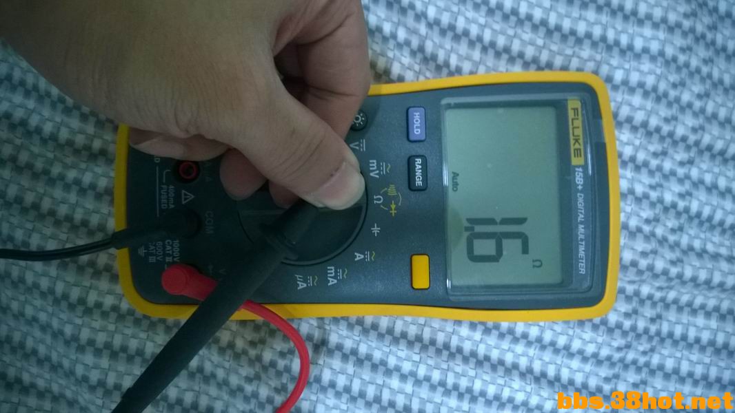

单位新买的福禄克好垃圾的,电阻档不归零还不如优利德的好,换了个2.5平方的表笔线勉强归零。要等好几秒的。太垃圾了 调整大小 WP_20141210_024.jpg 调整大小 WP_20141210_010.jpg 调整大小 WP_20141210_011.jpg 调整大小 WP_20141210_012.jpg 调整大小 WP_20141210_013.jpg 调整大小 WP_20141210_014.jpg 调整大小 WP_20141210_015.jpg 调整大小 WP_20141210_016.jpg 调整大小 WP_20141210_017.jpg 调整大小 WP_20141210_018.jpg 调整大小 WP_20141210_019.jpg 调整大小 WP_20141210_020.jpg 调整大小 WP_20141210_021.jpg 更换了2.5平方的测试线勉强归零要等几秒的

15B本来就是fluke最低端的表,无论速度和精度都一般,你电阻不归零和表笔有很大关系
发表于 2014-12-11 23:09:11 | 显示全部楼层
用表笔会归零的才是垃圾,表笔有阻值的
发表于 2014-12-11 23:19:19 | 显示全部楼层
表笔线阻那去了????
所以ut61e 归零   是绝对有问题的
福禄克那个 1.*  可能是转换开关接触不好吧

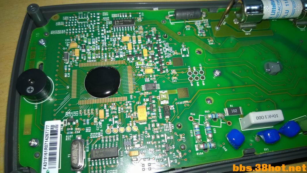

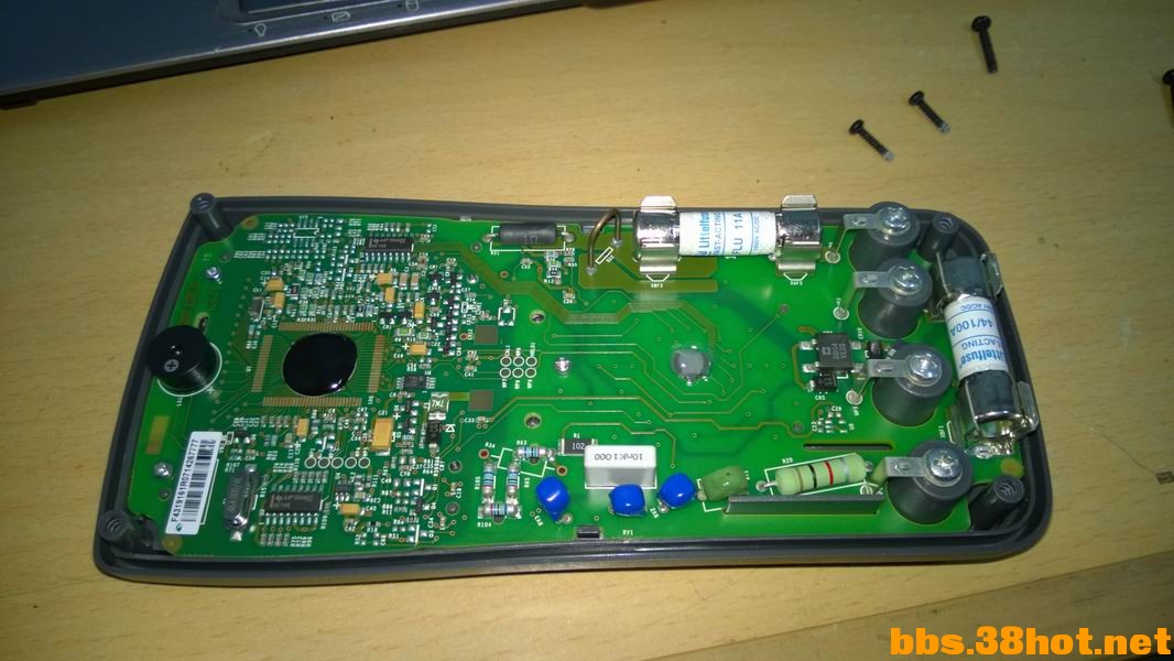

新款的15B哦, 看看好多地方都改了。。。蜂鸣器位置变了,电池弹片好像也改了。。。

好像基本都是贴片了,还嫌赚的不够多吗

15B+看见2个大保险丝了也改了

短路有电阻,只要用手指在表笔短路时反复轻巧波段开关,显示值纹丝不动,就OK。
发表于 2014-12-12 08:17:17 | 显示全部楼层
搞笑  你拿那么长的线能归零吗?  干扰  线阻
发表于 2014-12-12 08:41:31 | 显示全部楼层
表笔有阻值的,不归零是正常的。优利德的归零反而不正常。

不是不归零而是灵敏度就这样,我的硬封的15B没有这样的情况,归零情况很好,0.1欧姆的电阻都可以测得出。

一般表笔电阻20毫欧左右,两只40毫欧,这表最低显示100毫欧,应该归零。我自己几个福禄克都归零。

单位旧的福禄克15b就归零非常快。新的表笔和旧的也不一样了。估计新的偷工减料比较多。用好的线是勉强归零的。不归零显示1个多欧姆的也太垃圾了,就是有电阻也不会这么大的

表笔是有阻值的,我的87V有0.1的值,也一样可以测0.1的电阻,在读数上减去0.1即可。

新款15B+没有了电位器,校准是个麻烦事

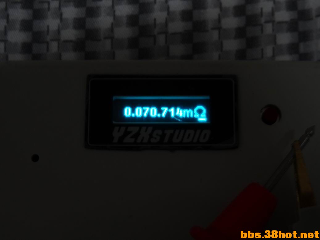

 楼主| 发表于 2014-12-12 22:47:00 | 显示全部楼层
caiyongzhi 发表于 2014-12-12 19:43
我觉得反倒是楼主的“垃圾”F表的指示靠谱。
但是有个问题你没有仔细看,归零的时候读数都不一样,有的时候1欧姆有的时候又是0.几个欧姆,刚测试了一下表笔的电阻是34毫欧一根。两个表笔才68毫欧。电阻加一起都不要0.1个欧姆。如果显示0.1才是正常的。但是显示那么大就太不正常了
 楼主| 发表于 2014-12-12 22:57:57 | 显示全部楼层

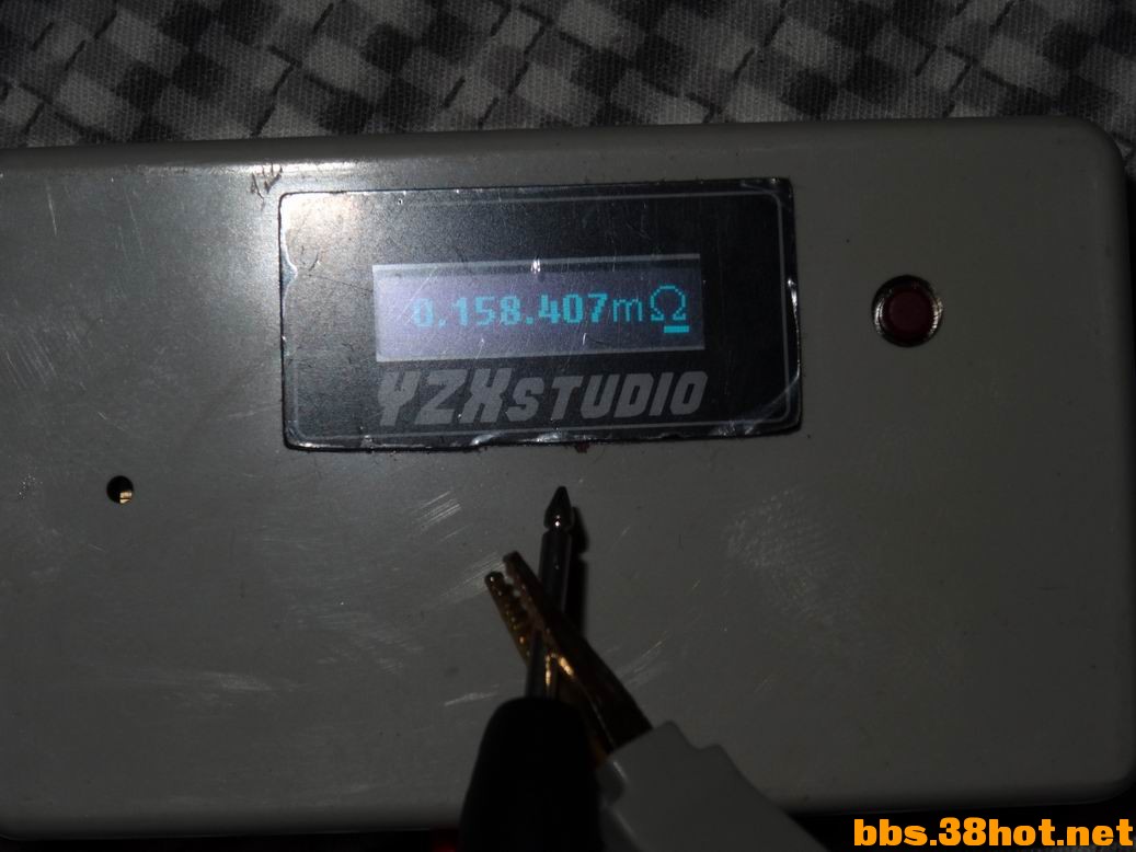

优利德的表笔线电阻158毫欧
福禄克表笔线电阻70毫欧
 楼主| 发表于 2014-12-12 22:59:33 | 显示全部楼层
所以说表笔线也有很大的影响的,在冬天你用过硅胶线就再也不想用普通的线了。硅胶线非常柔软,而无论是福禄克还是优利德的线都比较硬的。
发表于 2014-12-14 15:20:00 | 显示全部楼层
表笔两端的接触电阻加导线电阻,很难为零。用一段粗铜裸线弯成U字形直接短路表笔插孔试试。
