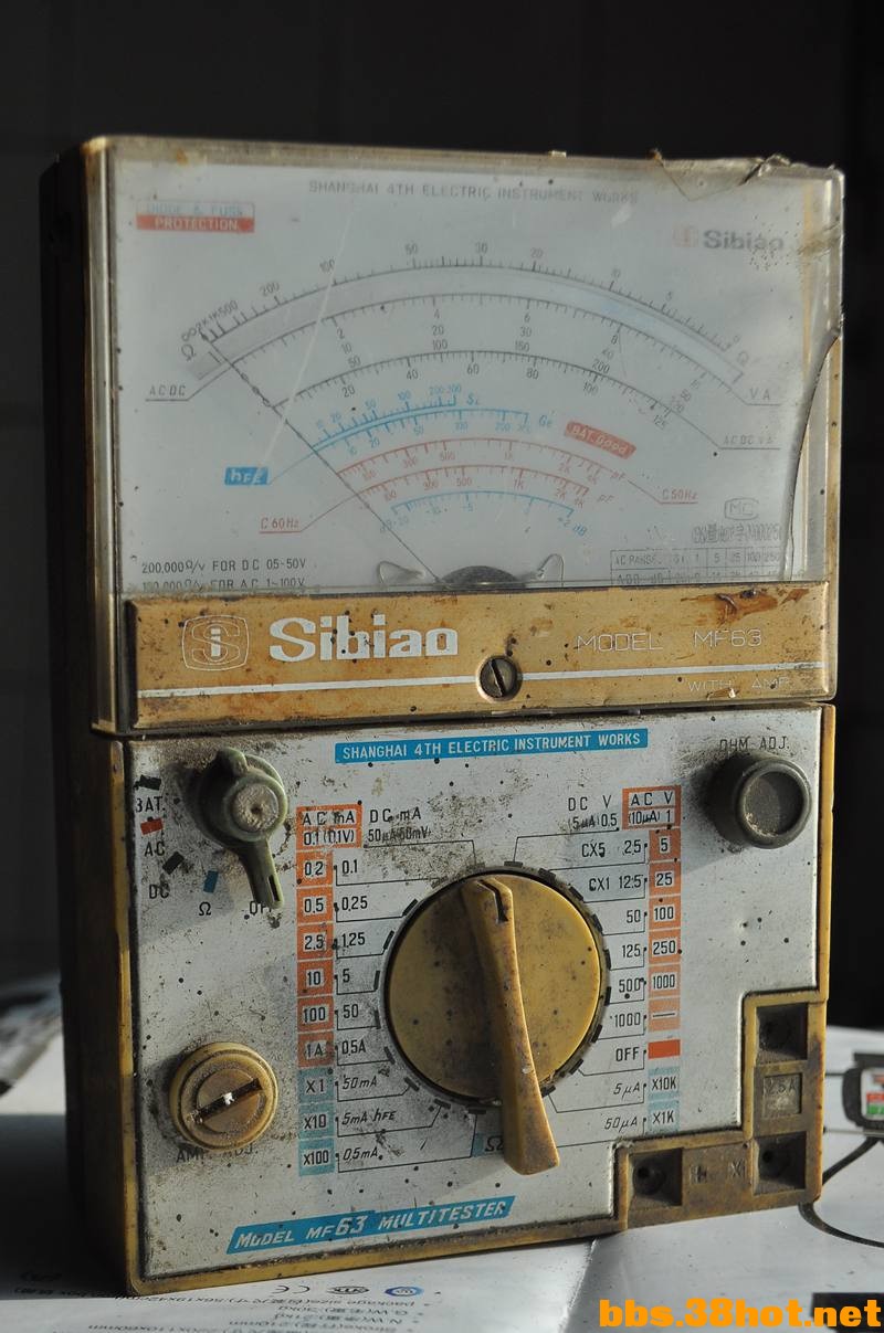

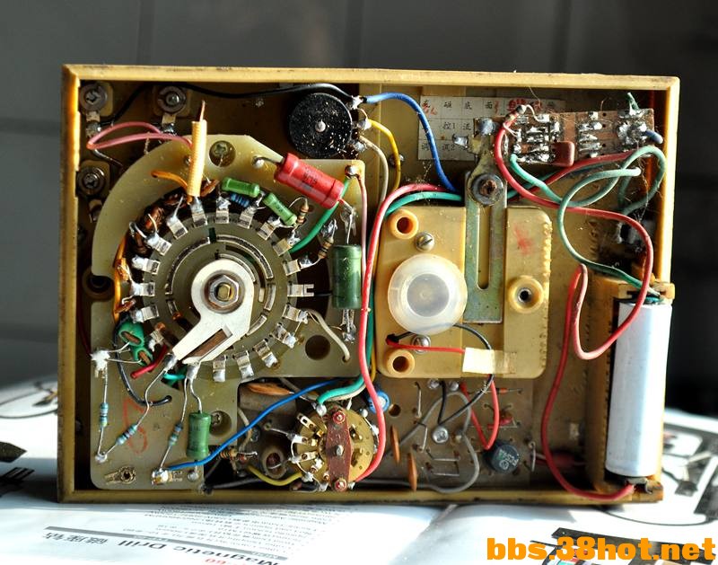

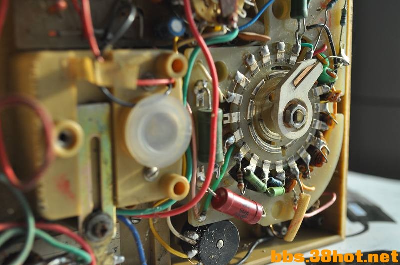

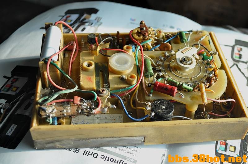

一个曾修电器的大夫给我的

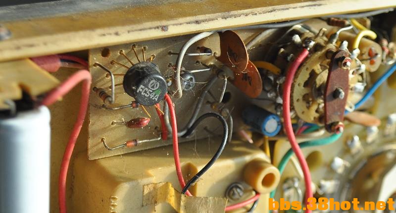

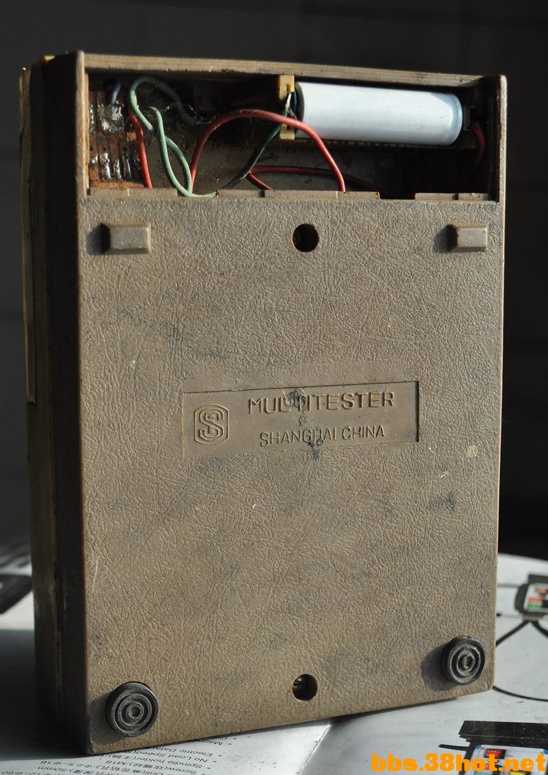

记得是用二块6V电池 让我改成一节电池升压到+-6V 好象是在电子报上看到的电路
也有十多年前的事了 我平时的工作不方便用指针表
这表用一块运放 好象灵敏度算挺高的

这个表,除了需要用2块6v电池外,其它方面优点不少。内阻高,记得直流电压内阻是普通机械表的10倍,表头阻尼大,测量时反应快,指针不拖泥带水。

这个表真是精品,除了不得不用两块叠层电池以外,各种优点。灵敏度高、表头阻尼好,无论什么档位一针到位动作迅速又绝不拖泥带水、精度比普通指针表提高了非常大。
可惜出现的时候有了数字表,直接跟所有指针表一起走向了被淘汰的命运。

MF63是很经典的有源表,还有个好像是MF20,铁壳子的,比63表大很多。
63表的指针反应很迅捷,不拖泥带水,输入阻抗高,经典!
