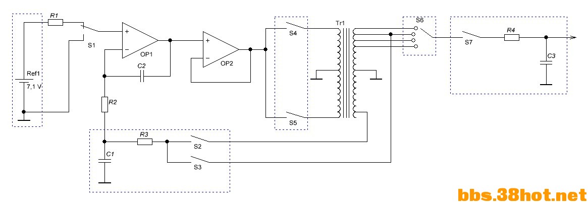

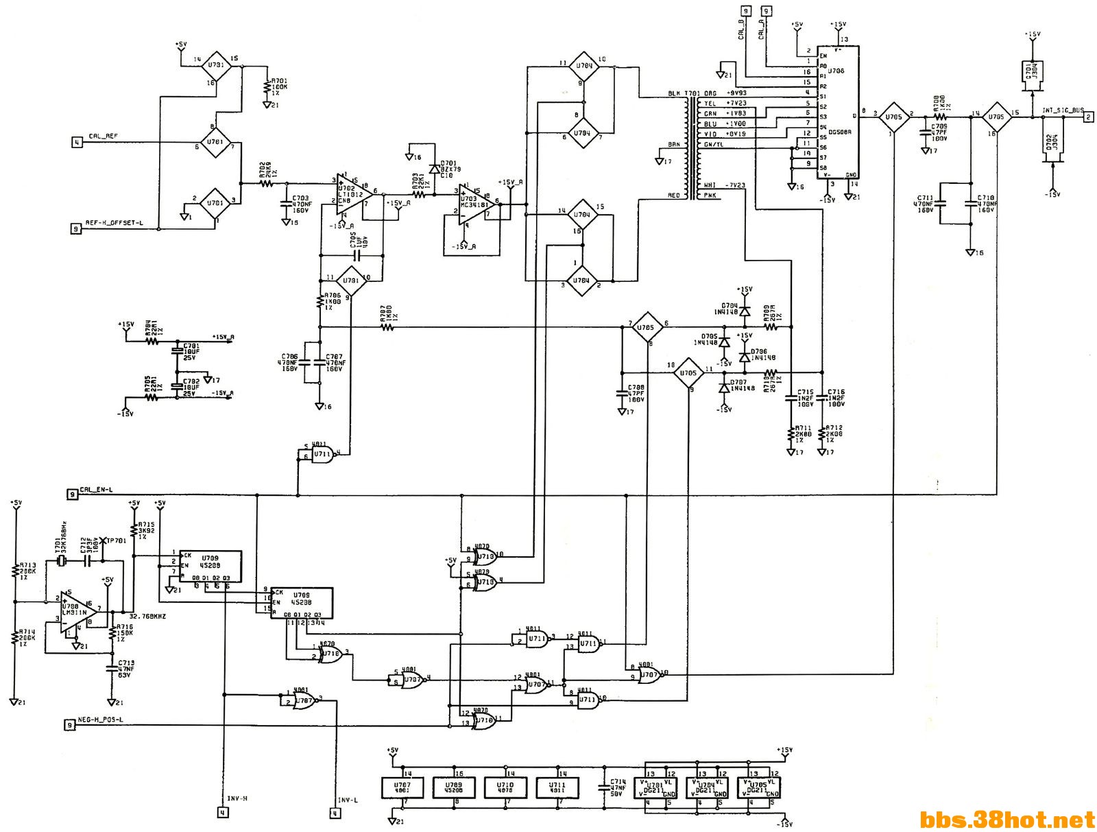

1271能像3458A可自动内部校正?
3458A
3458A
发表于 2014-12-10 15:41:24

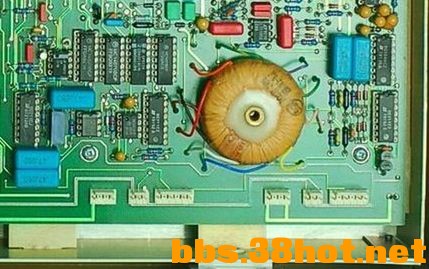

用线圈来保证比例值??
iddqd2001
iddqd2001
发表于 2014-12-11 04:44:01
是的,他们是
haixian
haixian
发表于 2014-12-14 05:44:07
这个思路比较新颖,值得学习。
