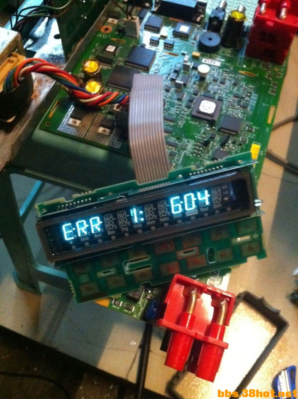

自检错误 604  A/D slope convergence failed
若需详细资料详见维修手册

这个故障可参考一下34401通病的一个帖子,里面有类似的例子。好像是运放的故障,可参考。
https://bbs.38hot.net/forum.php?mod=viewthread&tid=15977&extra=page%3D1%26filter%3Ddigest%26digest%3D1

其实604的本质是ADC转换错误,按照这个思想去更换这部分的器件即可
尝试换下主斜分运放试试

可以检查下正负基准信号是否正常,检查74HC4053和积分器是否正常,用示波器看看COMP端口和FLASH是否有积分波形。
