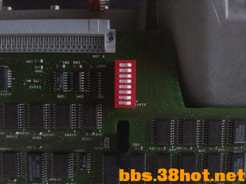

哪位朋友手里有泰克TDS500系列示波器帮助看看图片那个DIP开关的状态是什么样的,我有一台TDS524上家维修过不知道开关的状态被动过没有,现在顶板清洗了电容更换了,还是无法开机,数码管跑数后停留在最上面那段横上不动了。

就是这样的
