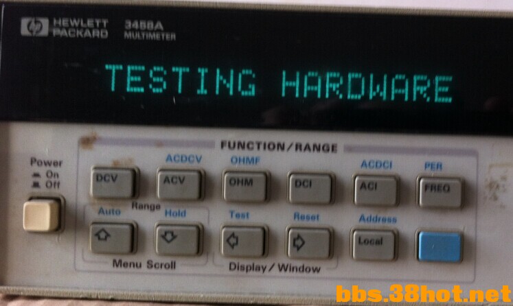

3458A开机后,,进入到照片这里界面不动了,发出嘀的长鸣~~~~~~~~~~~~,按其他的键都没反应。看不到错误代码
进不了测试界面,请大师告诉我是哪里坏了?求大神支招,能修的也联系我吧,谢谢了!!

开机报错是啥提示,拍来看看

就进入到照片那里,按其他的键都没反应。看不到错误代码

里面有硬件坏了?提示的就是硬件

从电源着手,测量每路电压情况再来确定

自检不过,硬件报错,可以修的.

里面可有带程序的固件?拔出来开机试下提示有什么不同的,然后再放进去开机试试看。

估计AD板被拆走了,没有AD板开机是这样的。

初始化失败,查ROM RAM AD板 问题不大 搞不好只是虚接或虚焊
