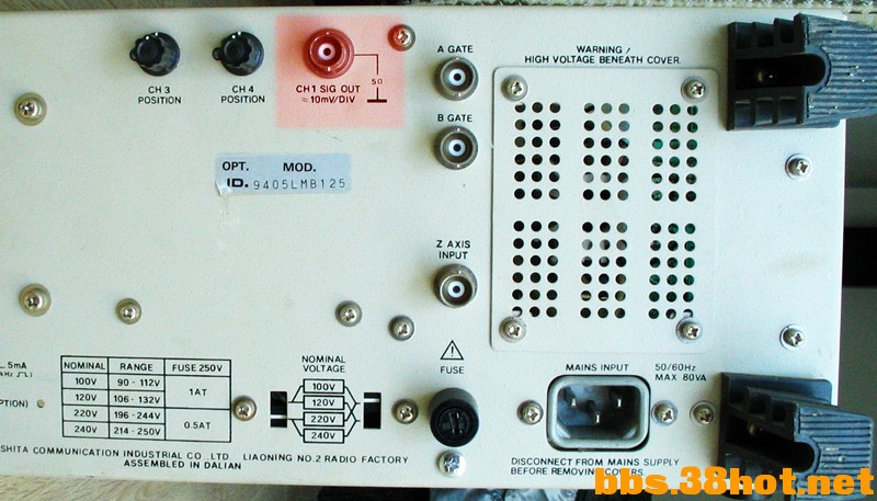

             如题:
       蹩脚示波器配上一个蹩脚频率计, 在观察周期性信号时, 可以方便地读出信号频率(或周期).
       (中间是震荡器.)
         频率低时, 可读出周期.

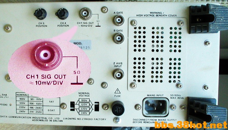

 楼主| 发表于 2014-12-9 04:51:11 | 显示全部楼层
wyl 发表于 2014-12-8 15:24
没看明白蹩脚的意思,示波器本身就是能显示频率的。用频率计直接连上示波器不行吗?
是这样的,
      频率计的输入与示波器背板的 " ch1  sig  out " 相连.
     如图:
      实际用起来还算可以.
尚且不清楚这个输出接口与 " Y"  放大器是如何关联的?
会不会是一个没有加负载的射随器形式?)  .这样使用是否合理?  尚待考证.
烦望高人们能指点一二 !

 楼主| 发表于 2014-12-9 05:06:00 | 显示全部楼层
ahhui 发表于 2014-12-8 15:35
不用数格子了。
        完全正确!
     在没有直读功能的 蹩脚机器上数格子是件很痛苦的事 !   而且还往往容易出错.
发表于 2014-12-9 17:43:00 | 显示全部楼层
楼主所说的那个输出接口,大部分示波器都是没有的。
 楼主| 发表于 2014-12-11 03:48:09 | 显示全部楼层
         试发大一些的图片.
发表于 2014-12-11 14:26:08 | 显示全部楼层
还有个变通的方法,用一个三通把信号分为2路,一路送示波器,一路送频率计。这样的缺点是阻抗失配,一般的测量问题也不大。或者用一个3端口的功分器来分配,但测量的功率会有3dB(一半)的损失。
