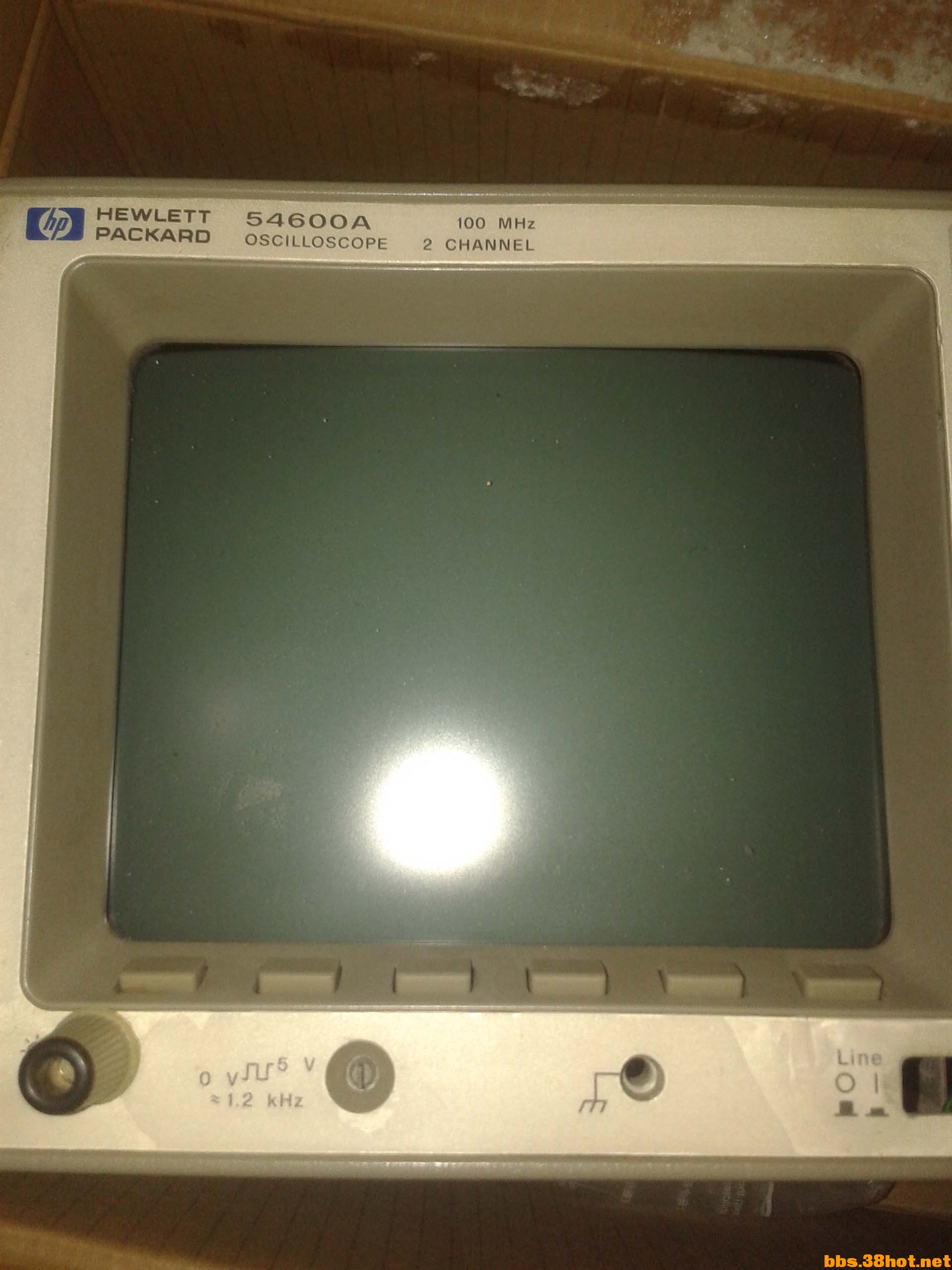

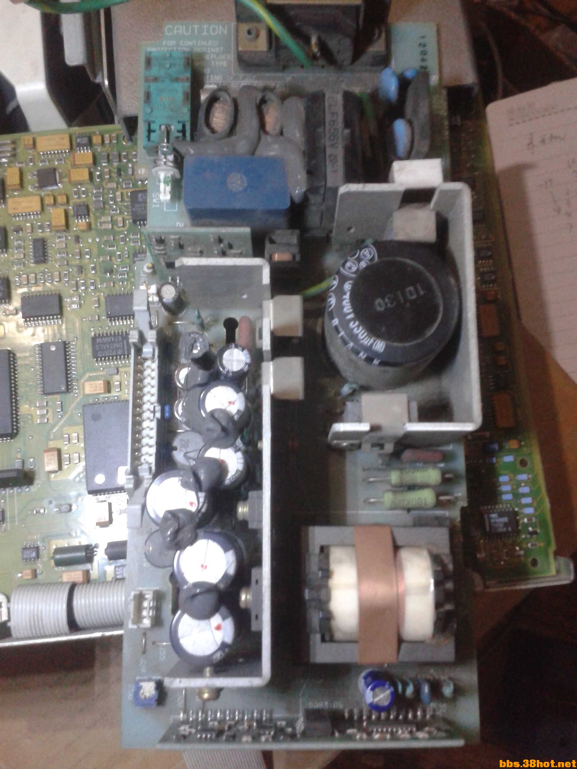

收到坛友的HP54600A示波器,故障为不开机,风扇转.
先看一下外观:

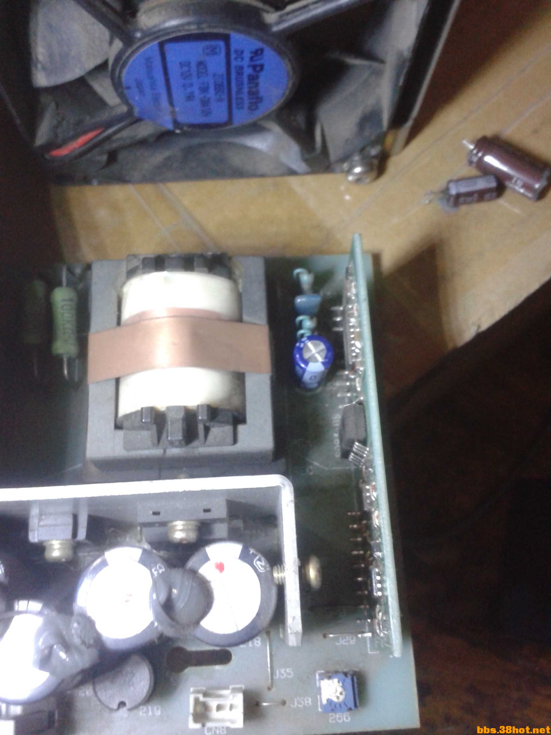

拆开机子,看电源板:

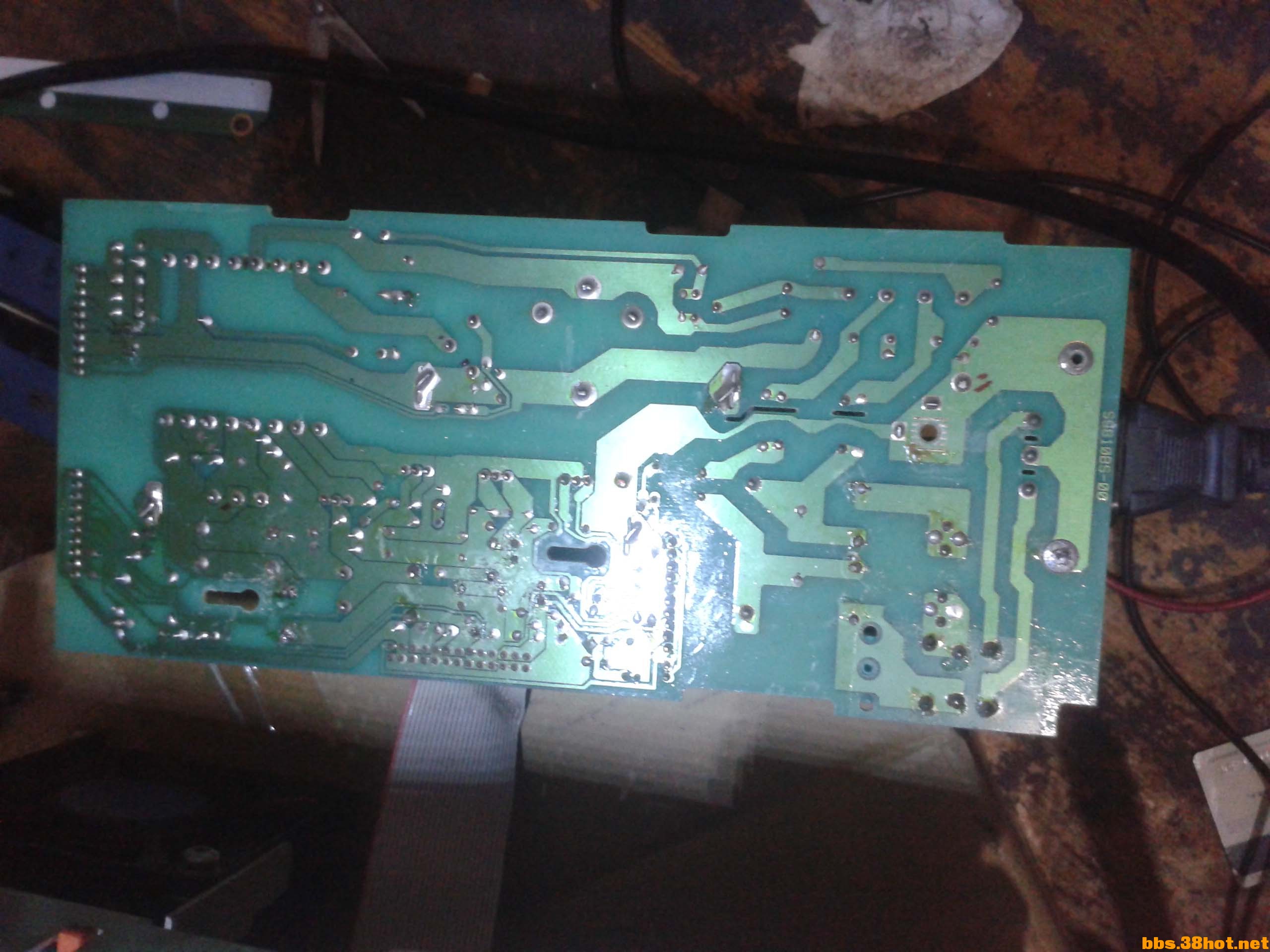

电源板背面:

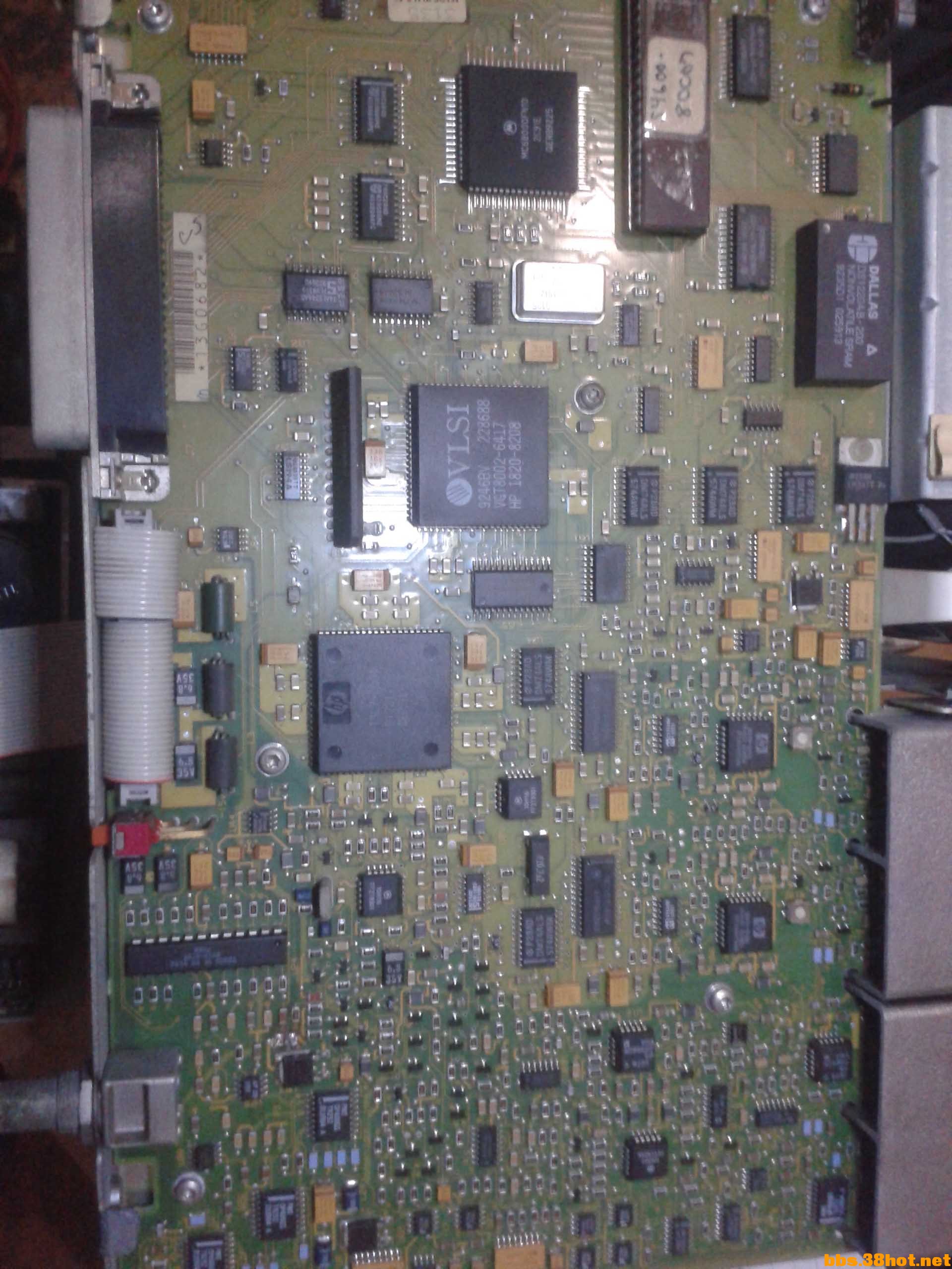

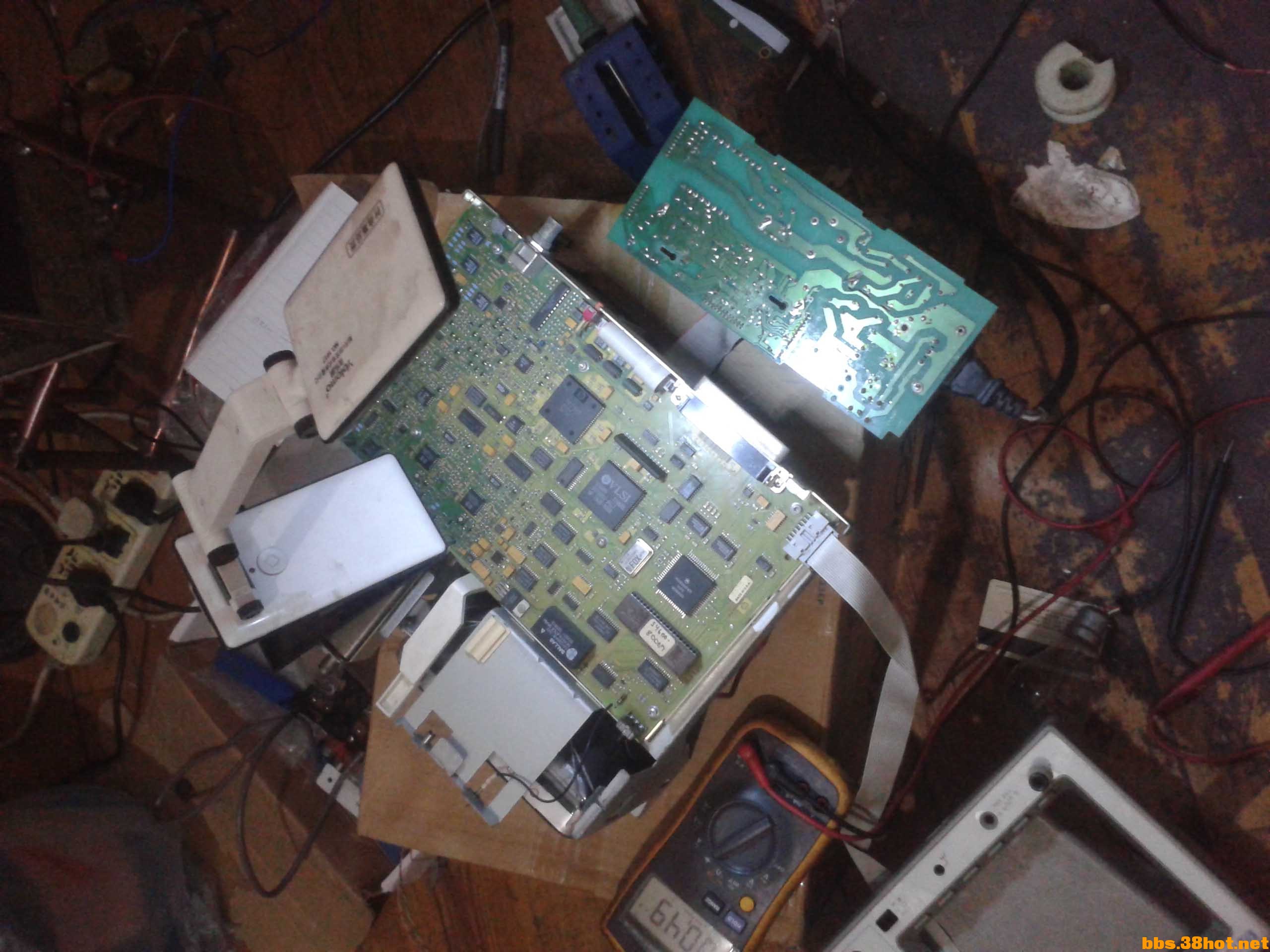

看主板:
现在来讲维修经过:
拆开之后,通电,发现风扇转,就是开不起机,并伴有嗞嗞的声音,初步判断是有地方短路了,测了一下输出部分对地的压降,本电路板只有大至的三个电压 +5伏,正15伏,负15伏,测了一下正5伏的负载压降很低,疑为短路,于是断开电源板到主板的供电,把+5伏接一个灯泡,通电试机,电压均正常,嗞嗞的声音变小了点,于是又想到短路的问题上去了,又没图纸,怎么办呢,于是我想到别的办法:
用可调电源供电,看哪里发热,就是哪里故障,
先调成正5伏,接到电路上,有继电器的声音,并且电流3A,在电源的铭牌之内,说明正常
调成15伏,接上,屏幕亮了,电流1A,也在铭牌之内;
反接到负15伏上,电流0.6A,也在铭牌标定之内,说明负载上正常,
所有的现象都指到一个问题:开关电源不带载.
通常这种问题只有两种情况:
1.电容失效
    于是又把5伏接上灯,用示波器分别测输出的直流波形,均正常;
2.开关电源开关管激励不足
      这就开关电源的核心,激励不足,后级的功率不足,也就不带载,仔细看了一下电路板,发现是恒流源的激励,恒流源的核心就是一个电容充电对开关管基级再放电,(这是经验)首先剑指些电容,拆下,35V,56UF,用福禄克15B测容量正常,用125测只有10UF了,在这里不得不批评福禄克的15B,测电容就是一个垃圾,底数大,不准确.果断换了一个64V,47UF的电容,上机,一切正常了.
   看故障电容:变压器旁边那颗

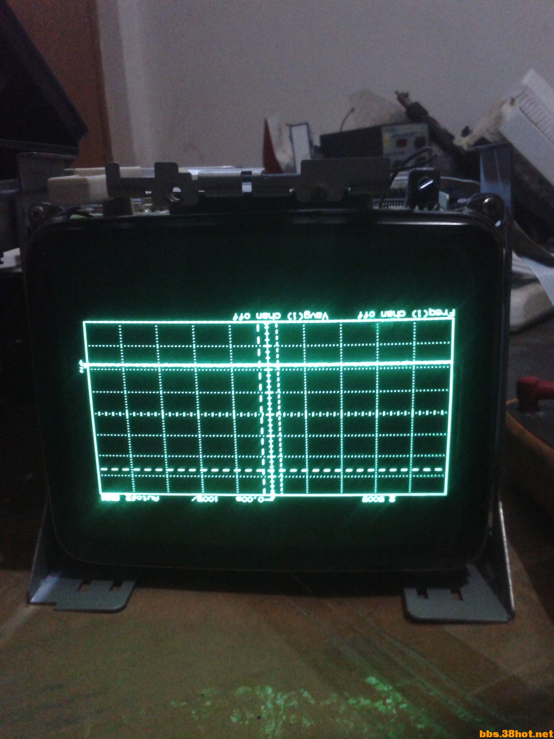

屏幕亮了:

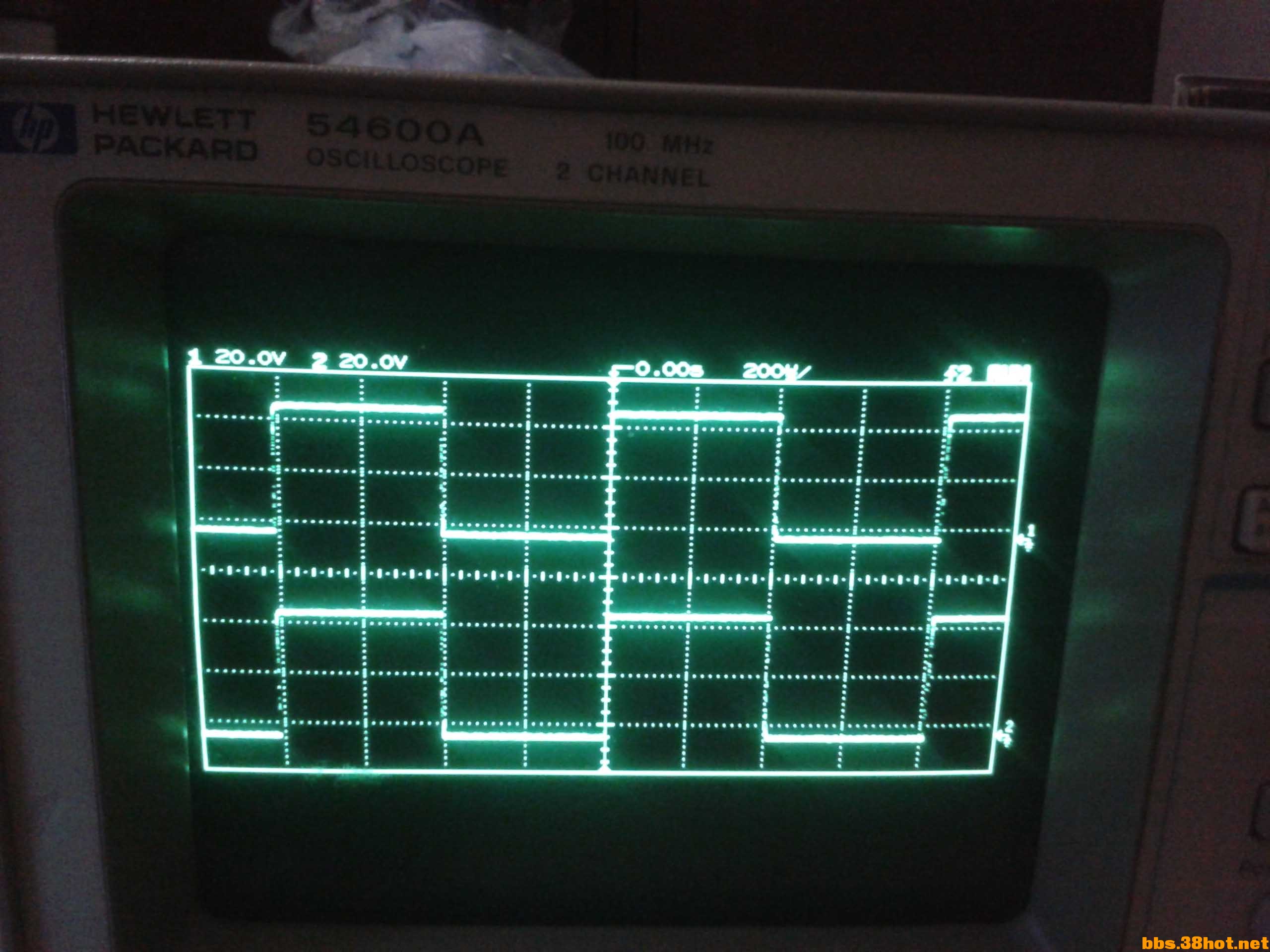

测自身的方波:
看一下凌乱的工作场所:
