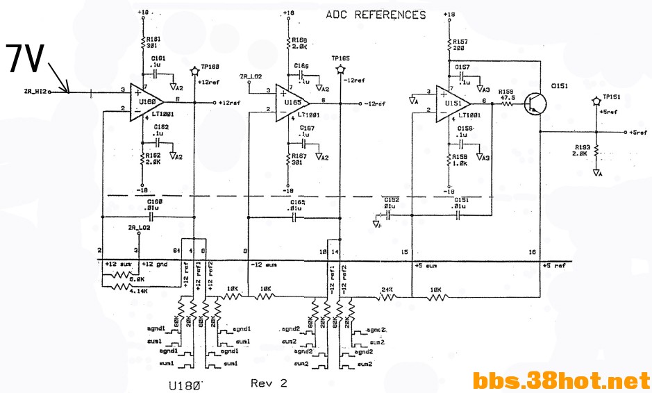

本人菜鸟一枚,现在在制作LTZ1000ACH的基准...请问各位大牛LTZ1000ACH的基准源需要二级恒温吗? (尤其是那些外围的电阻?)我看大家好像都是一级恒温LTZ1000ACH的说...

LTZ1000ACH本来就是恒温的,只要做好防风其他不必作任何处理。
发表于 2014-12-7 22:29:08 | 显示全部楼层
二级恒温应该更好,晶振双恒温可是比单恒温高出不止一个数量级。但是不知电压基准是否由于其它原因影响指标提升,已没必要两级恒温了,要不然很少见双恒温电压基准。
发表于 2014-12-8 10:01:59 | 显示全部楼层
如果是7v的原生基准,7v的稳定性主要取决于ltz1000,而它又是恒温的,因此没必要二次恒温。
如果是7v升压到10v,10v的稳定性主要取决于那两个升压比例电阻,因此一般需要二次恒温。当然如果有办法找到温飘足够小的电阻则例外。

发表于 2014-12-16 08:24:34 | 显示全部楼层
如果是7v升压到 ...
HP 3458A的基准板(10V)只有防风罩, 没有二次恒温.  为什麽呢?
发表于 2014-12-16 08:31:56 | 显示全部楼层
3458的升压电阻集成在网络电阻(U180)里面,温飘还可以。另外像3458这类机器,一般是在比较恒定温度的实验室场合使用,因此二次恒温意义不是很大。
二次恒温好处是能大幅度降低温飘,但它的弊端也是很明显的,例如恒温使得有关器件的工作温度较高,因此温漂低了,老化反而高了,有些场合,老化比温飘显得更重要,因此这个措施需要斟酌使用。
发表于 2014-12-16 10:01:20 | 显示全部楼层
wbxms 发表于 2014-12-16 08:31
3458的升压电阻集成在网络电阻里面,温飘还可以。另外像3458这类机器,一般是在比较恒定温度的实验室场合 ...
AD板上面的大片子?
还以为大片子只负责输入电压的分压用.
