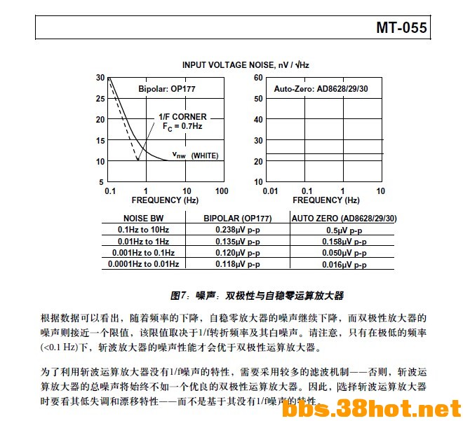

粉红噪声的频谱不是白噪声,10Hz下最大40nV/√Hz,1Hz和0.1Hz下会大得多,仅以10Hz下的噪声估算0.1Hz-10Hz不甚正确,计算值也会远小于实际噪声。
甚低频率使用zero drift运放例如MAX44250或者ADA4528-1可能比较好,没有粉红噪声,宽带噪声也并不比OPA627高,而且功耗低得多。zero drift运放的调制频率很高,多为10kHz以上,不会干扰低频率应用。

AD8629自稳零放大器,不行的,噪声还是比双极性放大器高

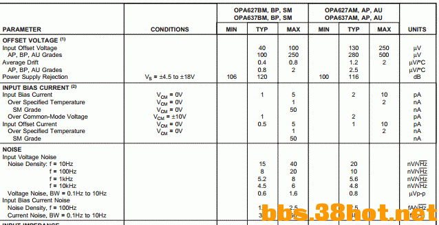

OPA627在10Hz下最大40nV/√Hz,按这个计算的时候没有看到另有一个0.1-10Hz指标,以为规格书中没有提供。
事实上是提供了的,0.1Hz到10Hz下typ0.6μVp-p,max1.6μVp-p,这是BM、BP、SM后缀的
AM、AP、AU只提供典型值0.8μVp-p,按密度算出的值0.83μVp-p比规格书中的这个0.8稍大一点。

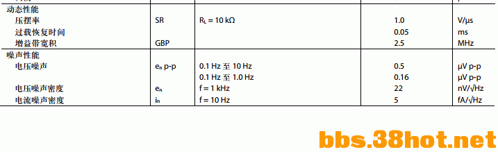

      谢谢,在0.1~10HZ段,电压噪声方面OPA627是0.8uVpp,AD8629是0.5uVpp,177更低,不过手头没有。自稳零的调制噪音频点是固定且远高于10HZ,应该还是比较容易滤掉的。
ad8629
  0.1~10电流噪声方面,OPA627是48fApp,AD8629是5fA/√Hz,折算起来16fApp,貌似AD8629电流噪声也更小些。

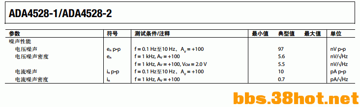

   刚刚又仔细看了下ADA4528
电压噪声非常低,但是电流噪声是不是太大了,不太适合输入端电阻比较大的情况貌似
