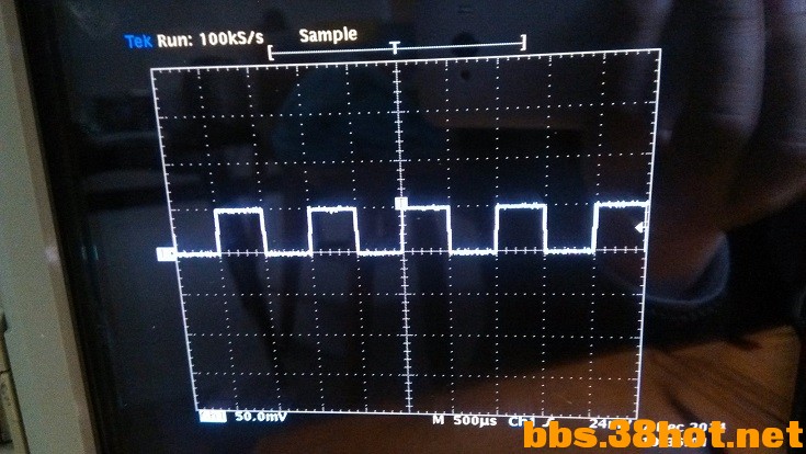

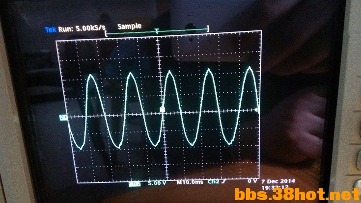

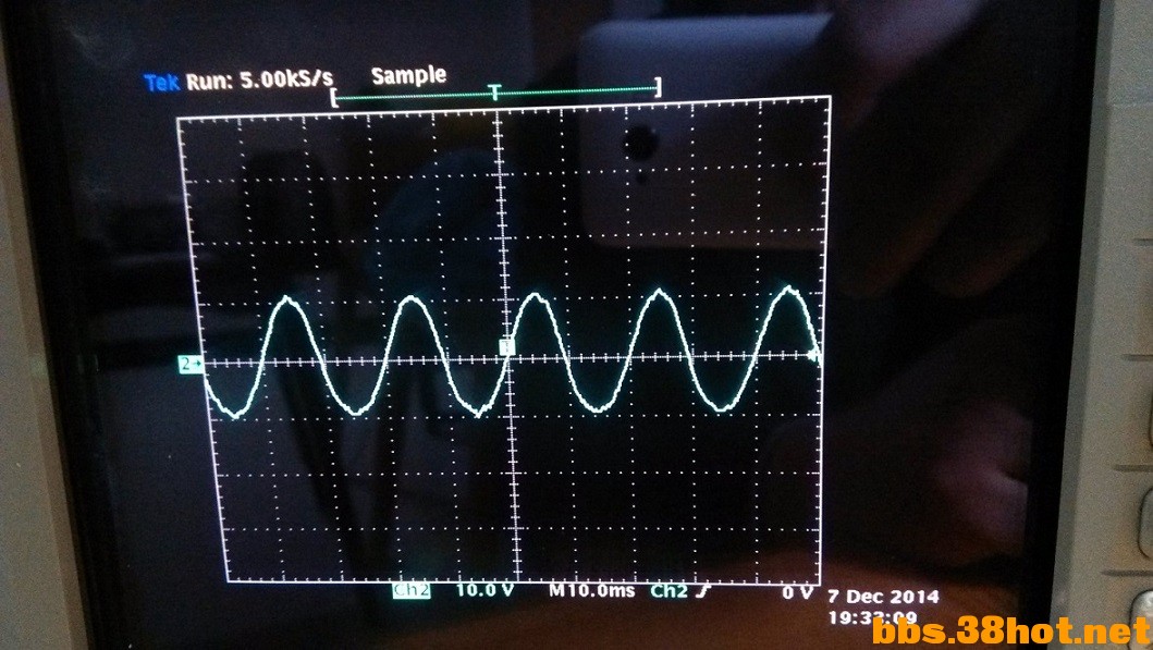

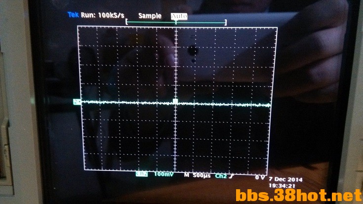

请教大虾:TDS684B 自检正常 ,其余1、3、4通道正常。  通道2有正常基线,可上下水平移动。 手捏探头可调出50Hz锯齿波。测其它无任何反应。

波形是手捏探头出的

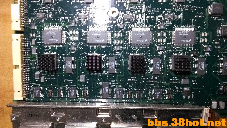

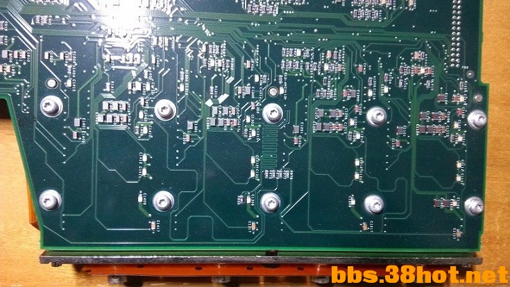

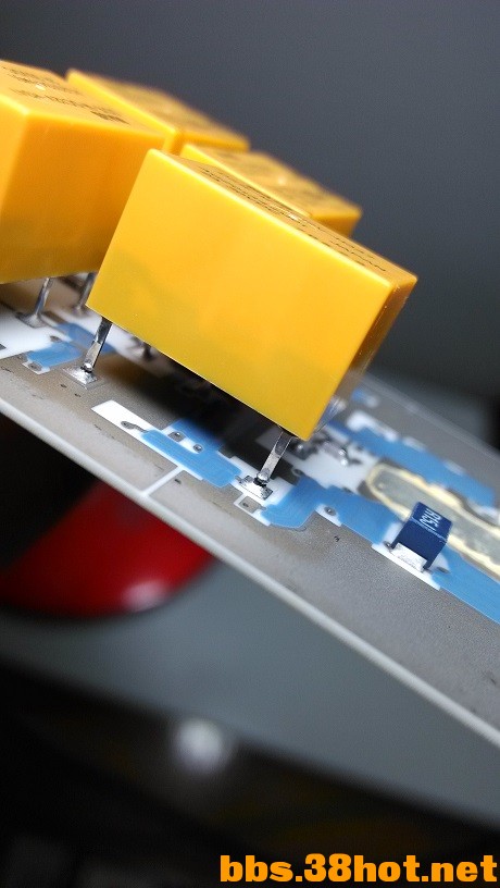

谢谢!请看图。 2通道的探头模块怎么检查?

谢谢!请看图。探头接口和主板间没有同轴电缆,是两块电路板之间直接连通的。

探头模块与主板直连的

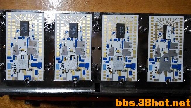

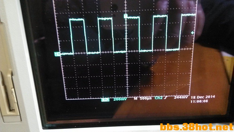

 楼主| 发表于 2014-12-18 14:06:08 | 显示全部楼层
果断拆开衰减板。里面虚焊了,已经搞定。
