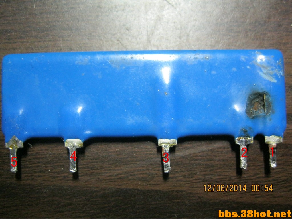

坛子上入的坏GDM-8055,曾在论坛求助过,得到了很多高手的指点。修理后基本恢复正常,唯一烦人的问题是短路不归零,有底数。以为电路铜箔老化,做过处理后有所改观,但底数还是有。
测量读数受外界干扰大,温度,电磁,甚至手摸机壳等都可导致读数乱飘,最恼火的是正反向测量的值相差过大,只能当三位半使用。
昨天忽然想起到手时检查曾有几个电阻开路、场管击穿等问题,怀疑还有元器件损坏未被发现,于是继续查找,根据抄电路板得到的模拟电路的部分电路图,按信号流向查找,终于找到一个损坏的-----电流检流电阻,如图所示:
阻值分布:

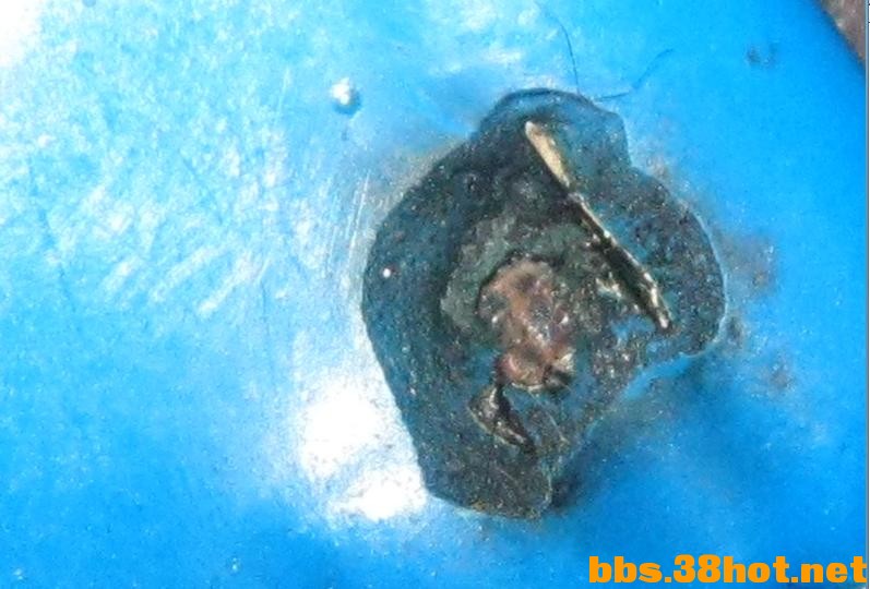

1-2脚:未知。好像是大电流烧穿,那个坑有明显的金属溅流。
          1脚与二线黑连接,由LF411组成的跟随电路。
          2脚与模拟电路部分的总地线连接。

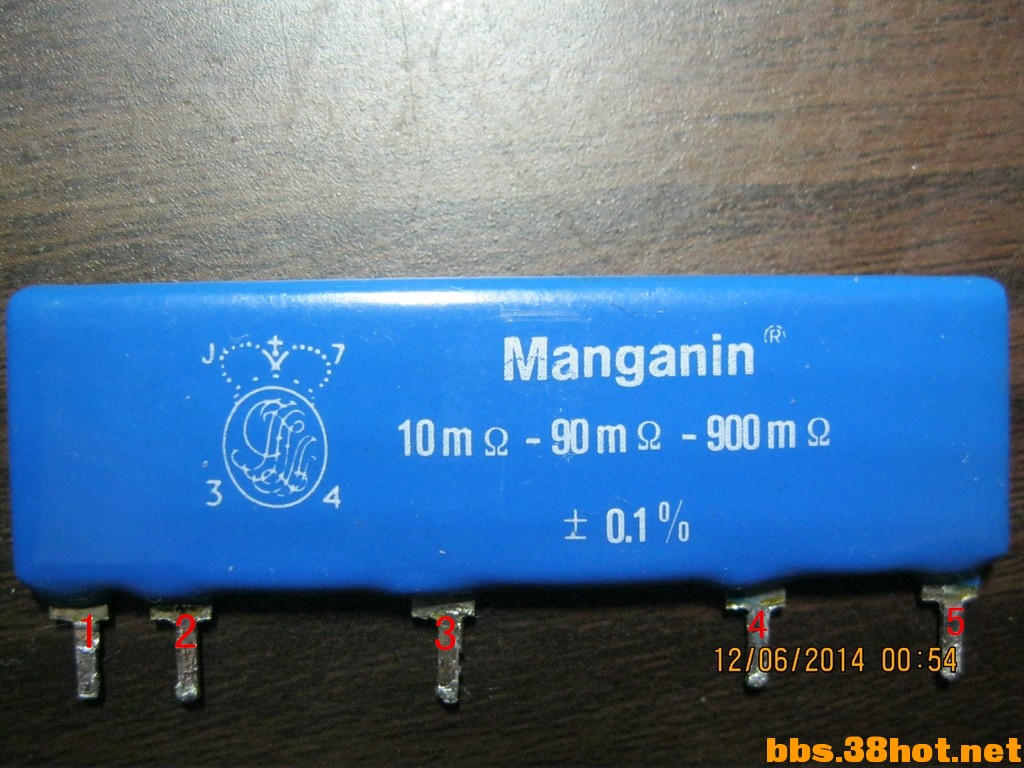

1-3脚:10mΩ,未使用
1-4脚:100mΩ,2A档
1-5脚:1000mΩ,200mA档。
现在的问题是:如果直接连接1-2脚,短路归零,直流电压、直流电流、正反向测量正常,电阻测量正常,但交流档失效,任何档位都超量程。
                        如果不连接1-2脚,短路不归零,直流电压、直流电流、正反向测量有问题,电阻测量正常,但交流档可以使用。
求助:知道这个电阻的,请告知我1-2脚是多少阻值,或者有这个表的朋友帮忙测量一下。

我实际测了一下(表不一定准),1-2是70m欧左右,1-3是10多m欧,2-3是80m欧,我认为2端是检流电阻的电压端(内部引线较细较长),作用可能是消除1脚的引线铜电阻影响。1-2直接短路,对10m欧(20A)可能影响较大(这个表未用),对100m欧(2A)影响就小了一些。就这样用吧!
所以,我和2楼的观点相同。交流档你再查查吧,好像和这个没关系吧!
使用这个表要注意,电流档不是自动的,要手动换好档再测。

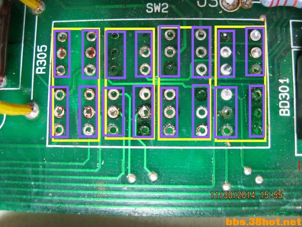

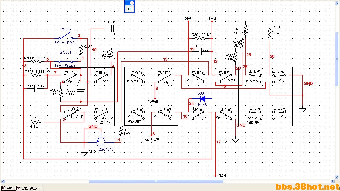

顺便上传一张功能开关组的内部接线图,希望对您有帮助。
档位开关组内部接线图很简单,每个按键的2组单刀双掷开关分别是给单片机提供档位切换信号和接通不同阻值的检流电阻,从电路板上尅很方便的看出来,就没有制图。
与上面的电路图配套的印制板
其他三组的编号都是一样的

这个检流电阻工作时电流分别流经1-3. 1-4. 或1-5的,    1-2脚是铜箔一体连通的,1-2脚铜箔阻值为20mΩ左右,2脚作为采样电压端对1脚有0至几百mΩ都不会影响,1-2脚开路,短接就可以了。
