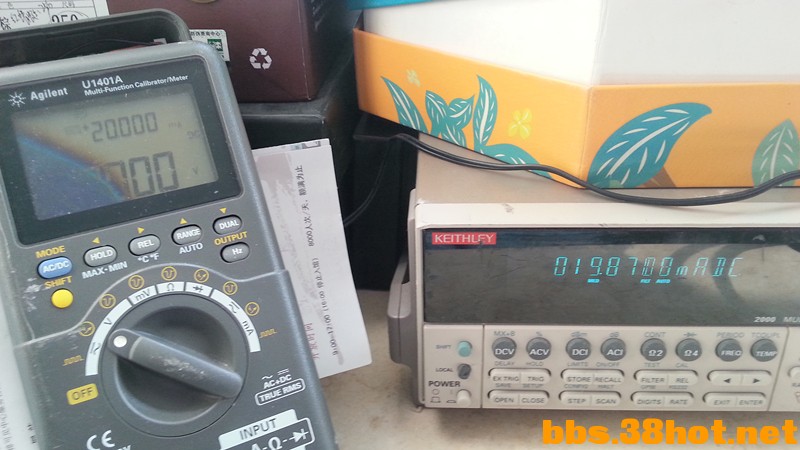

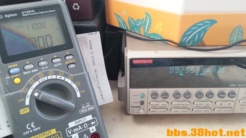

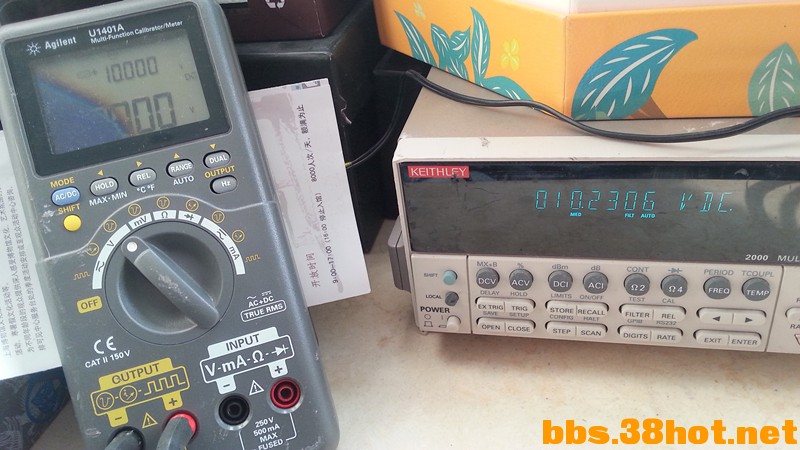

前几天在坛里收了台安捷伦U1401A,屏幕左下角破损,部分不能显示。
收到后发现测量基本可用,只不过电阻测量无法看到显示值,电压电流测量可以通过屏幕切换到小屏幕去。
校准源电流电压无法输出。

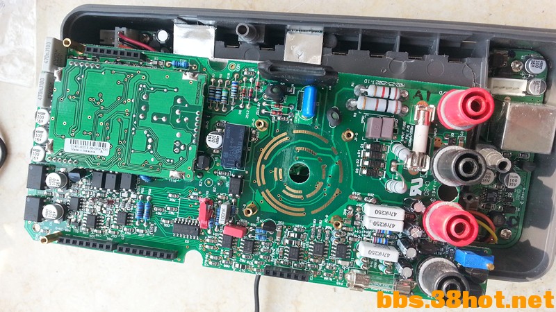

拆机后发现有颗wima电容碎掉,碎的都看不清楚容值是多少了,麻烦有这块表的网友可用帮忙看一下容值是多少,谢谢了。
另外电流无法测试,如果谁有原理图的话麻烦传一下。谢谢。
另外如果哪位有闲置屏幕的,收一块,麻烦PM一下,谢谢。
另外PCB有几处压痕,有几条线断掉了,连上后测试发现有输出了,只是不太准,如图:
20141206_134503_副本.jpg 20141206_134617_副本.jpg 20141206_134732_副本.jpg 20141206_134757_副本.jpg
另外附几张拆机照片:

我一直很好奇这过程校准仪的DAC是怎么实现的,麻烦LZ来几张板子的高清大图
