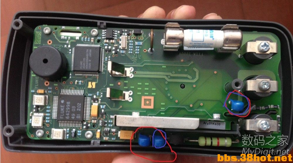

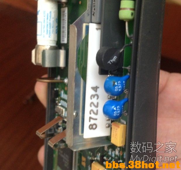

昨天不小心电阻档插220V  今天测试发现电阻档显示250K   拆机发现有个元件烧了 请高手告知这是什么元件 (谢谢各位已经修好了 是压敏电阻保护作用的 直接拆了 一切正常)
  最后想问下 这东西是什么型号?哪里可以买到。不按上心理不放心

是的,压敏电阻

压敏电阻不是就是牺牲自我  保全了后面的电路与主控吗?要没有压敏电阻说不定就烧通顶了
发表于 2014-12-6 21:32:03 | 显示全部楼层
拆下来 如果测试正常那就没其它问题 元件买不到 我送你两个
