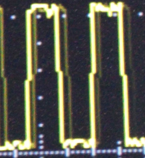

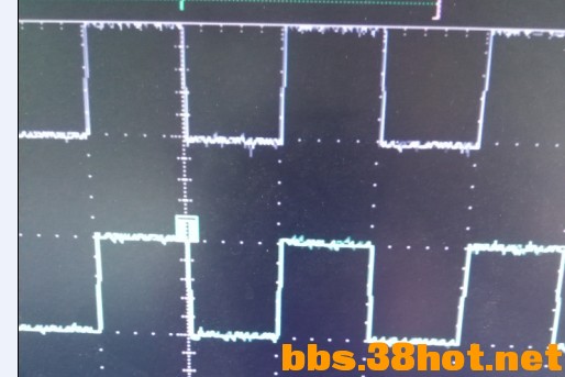

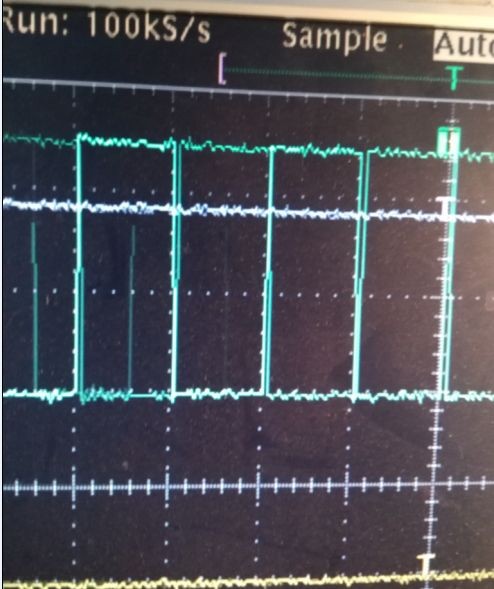

我的是机器电容坏了一个 换上了 是450V-470的 换好了  波形感觉不太对 请师傅们给断断是哪里的事

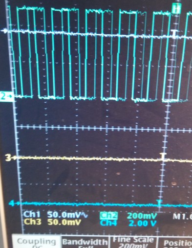

发表于 2014-12-7 14:06:22 | 显示全部楼层
你的画面拍得比较乱,既有比较完整的波形,又有重叠的波形显示。
关闭其它通道,仅保留CH1,同步源也要选择CH1。将探头接到CH1上,输入机器提供的CAL信号,按一下AUTO按钮,如果能够出现5个稳定的波形,机器就是正常的。
如果不能稳定显示,波形横着跑动,同步电路有问题,需要检修。
波形上叠加的毛刺很正常,是A/D转换器本地噪音形成的,数字机显示的波形都是这个模样。

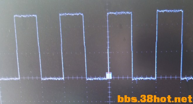

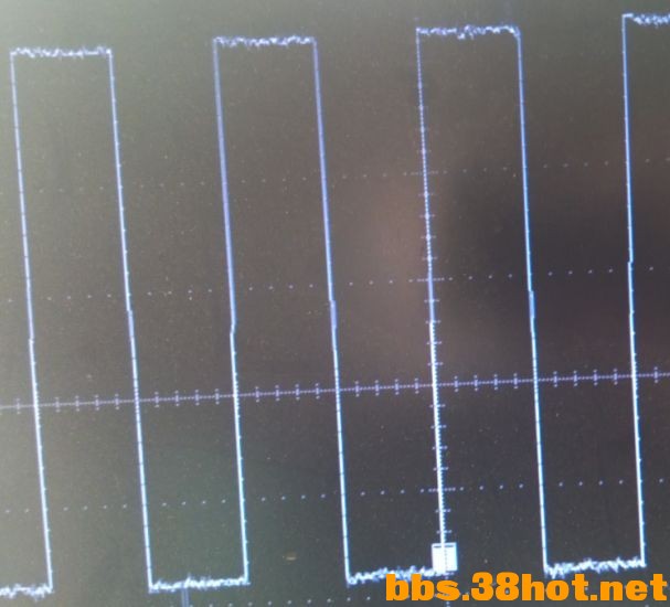

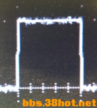

 楼主| 发表于 2014-12-7 15:27:57 | 显示全部楼层

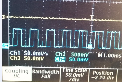

上次传的图片不清楚 重新上图   我担心方波的竖线没对齐 是什么问题

我重新上图了 请给看看吧   方波的竖线没对齐是什么原因

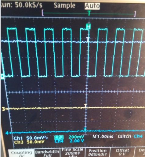

发表于 2014-12-7 17:34:55 | 显示全部楼层
老的数字示波器,存储深度十分有限,因而造成这种显示效果。如果要观察边沿,应该用快的时基将信号在沿附近“展开”观察。
我搜了一张TDS220显示1 kHz探头补偿信号的图片:
可以看到,也是类似的效果。
如果有条件,测试一下带宽或者上升时间(需要一个快沿脉冲发生器,可以自制)心里会比较有底吧。另外,除非二手机器特别便宜,一般应用的情况下不妨考虑下(全新的)国产的数字示波器?当然,这只是我个人的一点看法。

发表于 2014-12-8 11:22:38 | 显示全部楼层
示波器自带的参考方波是比较廉价的,可能会出现这种情况。最直接的办法是找个信号发生器输出相同信号比对。
发表于 2014-12-8 15:30:18 | 显示全部楼层
所有方波的上下降沿时间都不是零。由于数字示波器的显示插值运算,就对不齐了。
