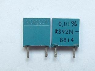

这个电阻如何?
404
这个电阻如何?
xawgp
xawgp
发表于 2011-7-20 21:09:36
qq1851166
qq1851166
发表于 2011-7-20 21:14:41
是淘宝5元一个的那个?
xawgp
xawgp
发表于 2011-7-20 21:16:38
是呀。看着好像没什么问题
hydz
hydz
发表于 2011-7-20 21:38:44

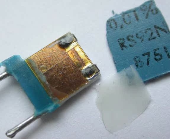

法国的牌子 现在也归VISHAY了 封装不太好 容易失效
jj3055
jj3055
发表于 2011-7-20 21:40:37
这种电阻很容易受潮,我买的里面的铜连接线全都发绿腐蚀
zhoukaijin
zhoukaijin
发表于 2011-7-21 00:37:48
塑封的电阻块,和AE,VISHAY的塑料块差不多的,出现损坏的大多是野蛮拆板造成的
老来学皮匠
老来学皮匠
发表于 2011-7-21 00:44:49
这种电阻不错,我用过的。11k00与AE的10k同时做稳漂试验,结果比AE的好。
