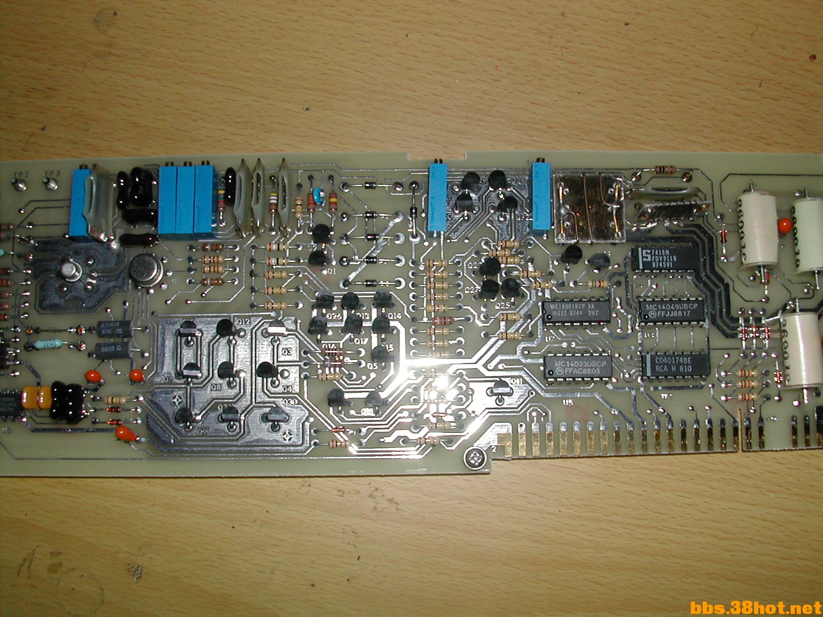

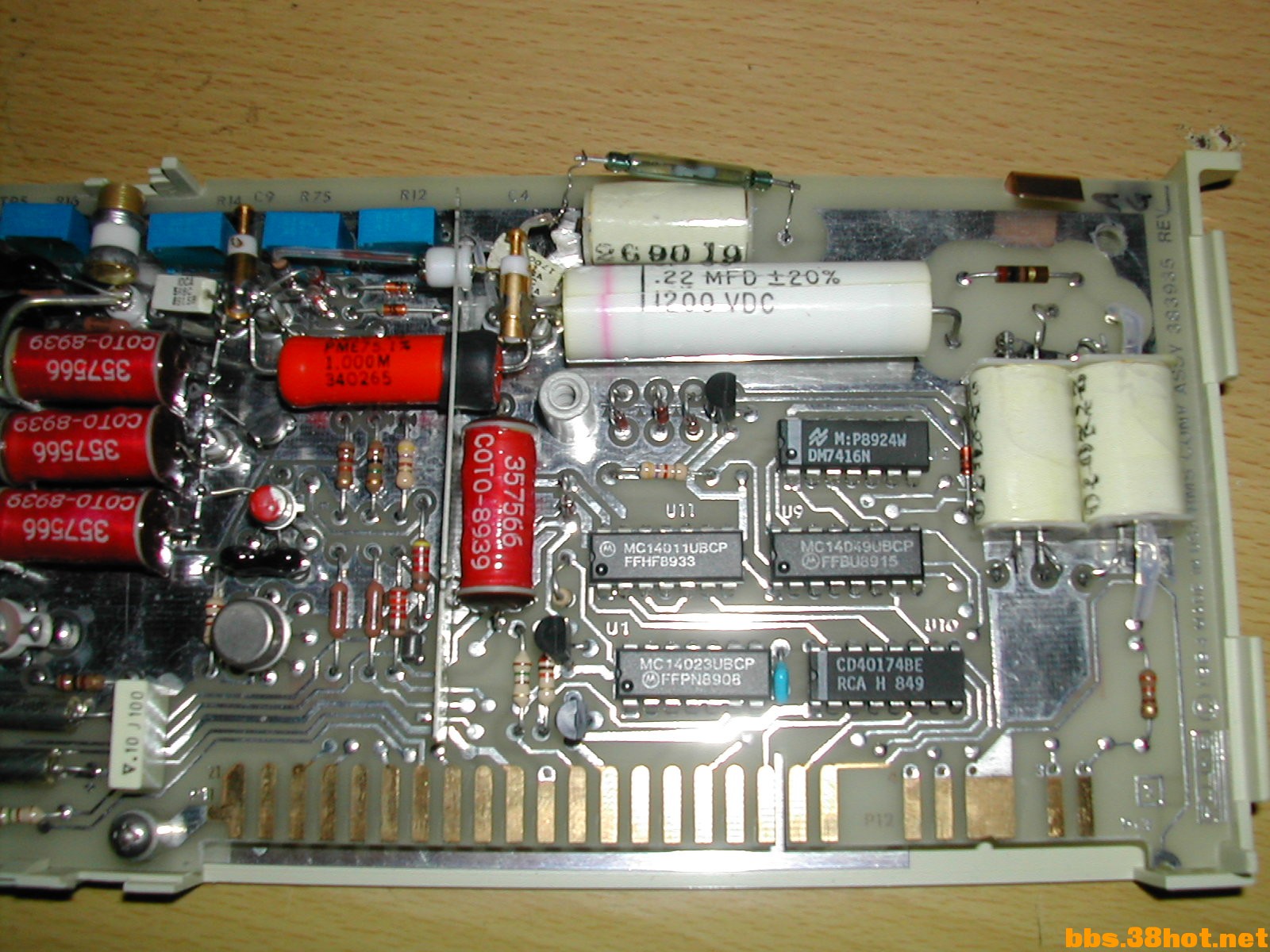

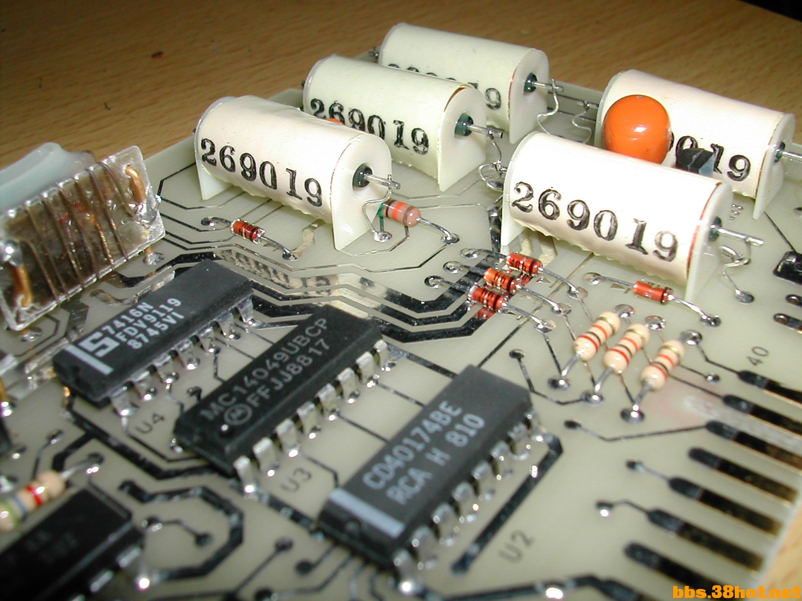

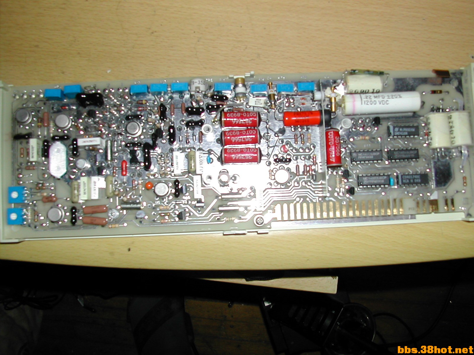

DSCN8964.JPG DSCN8967.JPG 各位同好:      这块板子上到8505上不正常,原来的电阻、电压都变得读数低了,而且这块板子电流只能测量20ma以下,超了就HH量板子上的269019其中4个通靠近右下角的这一个断路,没图不知这是什么东西,怎么修,望大家指点。
发表于 2014-12-4 16:14:08 | 显示全部楼层
像干簧管继电器。
发表于 2014-12-4 16:14:39 | 显示全部楼层
貌似是超低漏流继电器

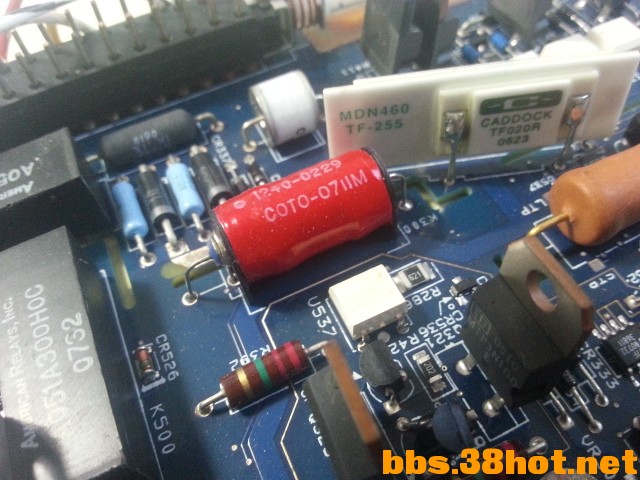

发表于 2014-12-4 16:20:48 | 显示全部楼层
类似于这个
发表于 2014-12-4 16:43:58 | 显示全部楼层
继电器首先看看是常开还是常闭的,你这个问题应该不是继电器,电流板影响其它应该是板上的JFET有短路的,没有选择电流档位的时候电流板的输出信号没有被切断。论坛有8505的下载地址,里面有详细的原理和电路图
发表于 2014-12-4 20:10:06 | 显示全部楼层
像干簧管继电器

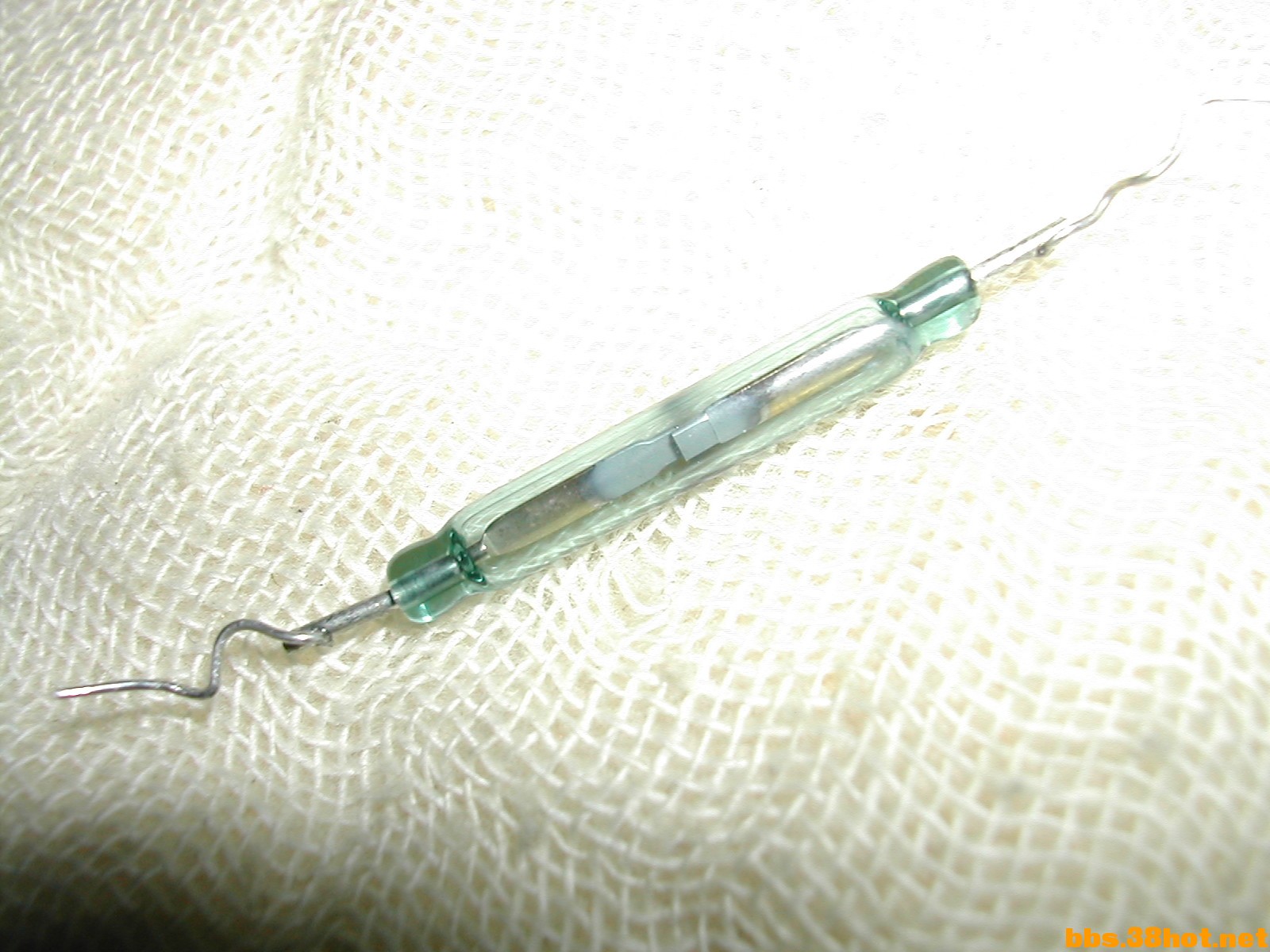

 楼主| 发表于 2014-12-4 20:56:26 | 显示全部楼层
刚才用磁铁试了确是干簧,原来没仔细看它下面还有2个接点。谢谢各位。
发表于 2014-12-4 20:57:35 | 显示全部楼层
看外观很像干簧管继电器,绝缘性能比较好。最好配合原理图分析!
 楼主| 发表于 2014-12-4 21:10:59 | 显示全部楼层
lizhijun 发表于 2014-12-4 16:43
继电器首先看看是常开还是常闭的,你这个问题应该不是继电器,电流板影响其它应该是板上的JFET有短路的,没 ...
就这块板子您能指出故障点在哪个大概位置吗?谢谢。

 楼主| 发表于 2014-12-12 01:17:06 | 显示全部楼层
线圈没动只是抽出坏的玻璃管(干簧管)换上好的,机器修好了。
就是它粘连了。谢谢大家的帮助。

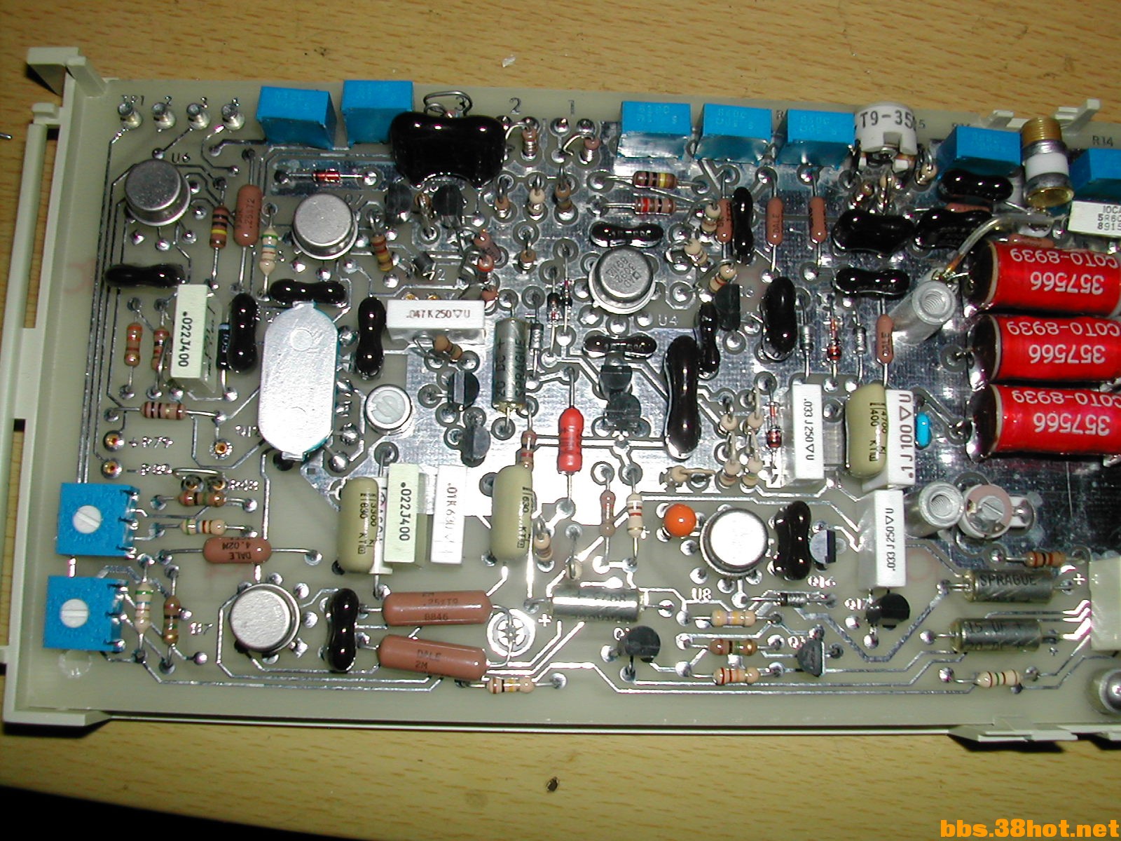

再看看FLUKE8505的交流板,漂亮。
