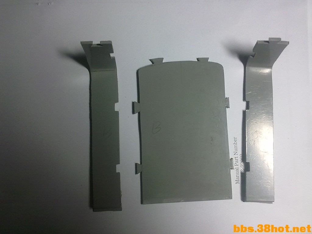

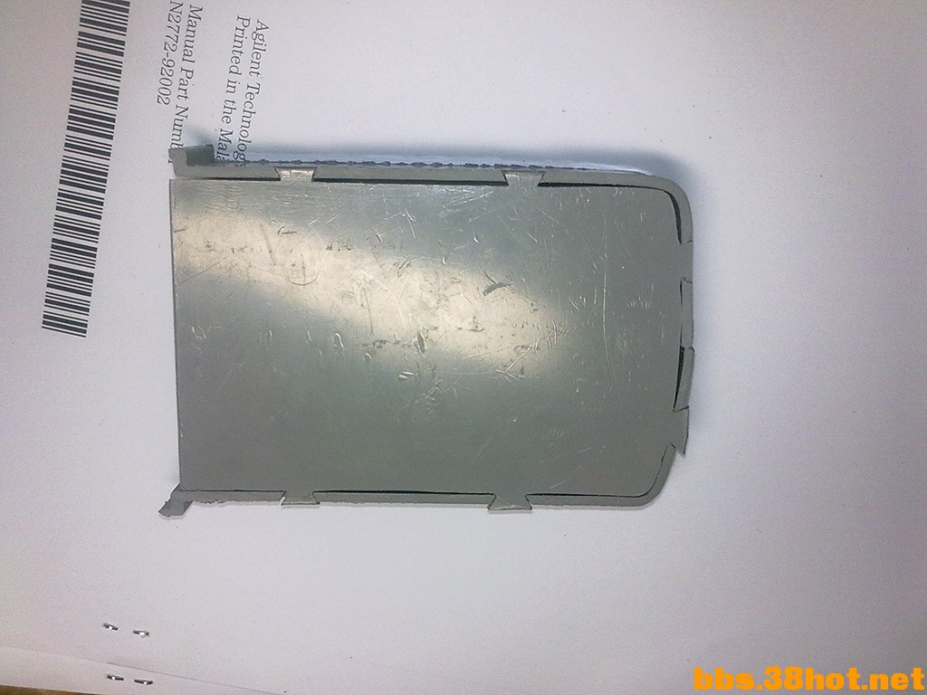

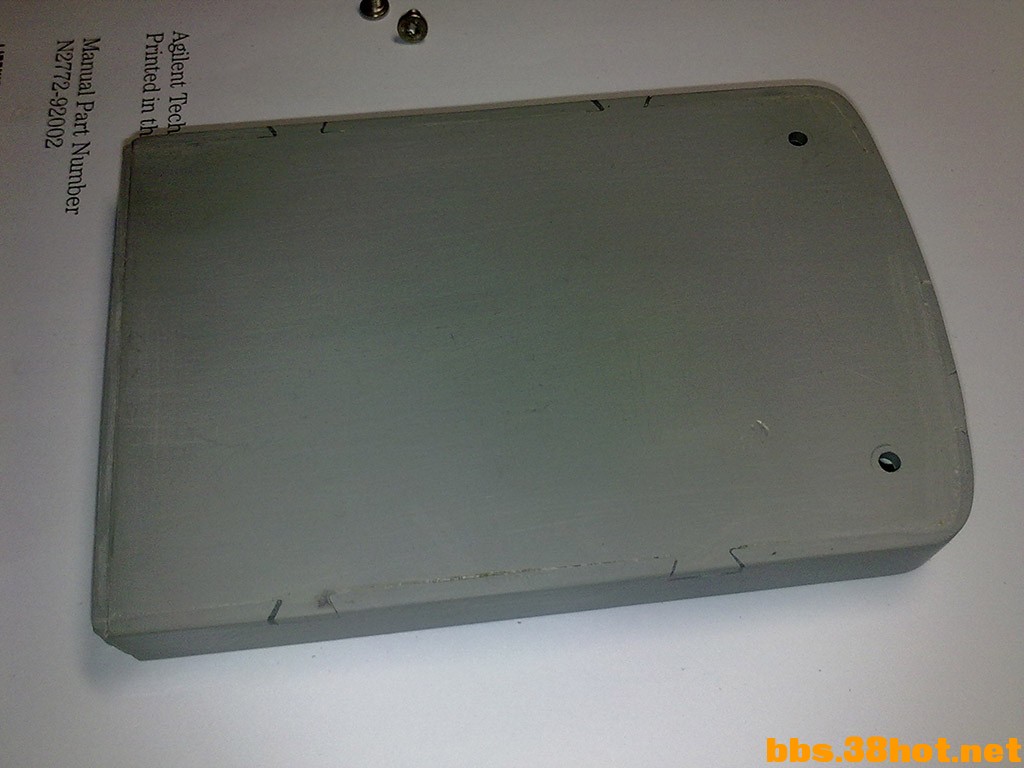

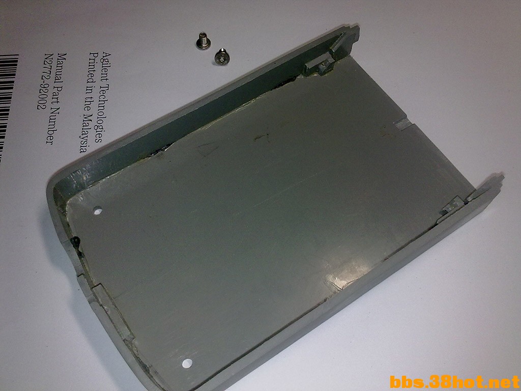

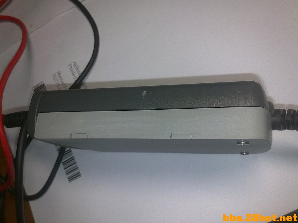

用pvc废料制作。
1。下料
没找到大块的只好拼接了。
2。组装
用简单的燕尾榫增加强度,也便于组装过程中的固定。
3。胶合
用环氧树脂和氯仿。

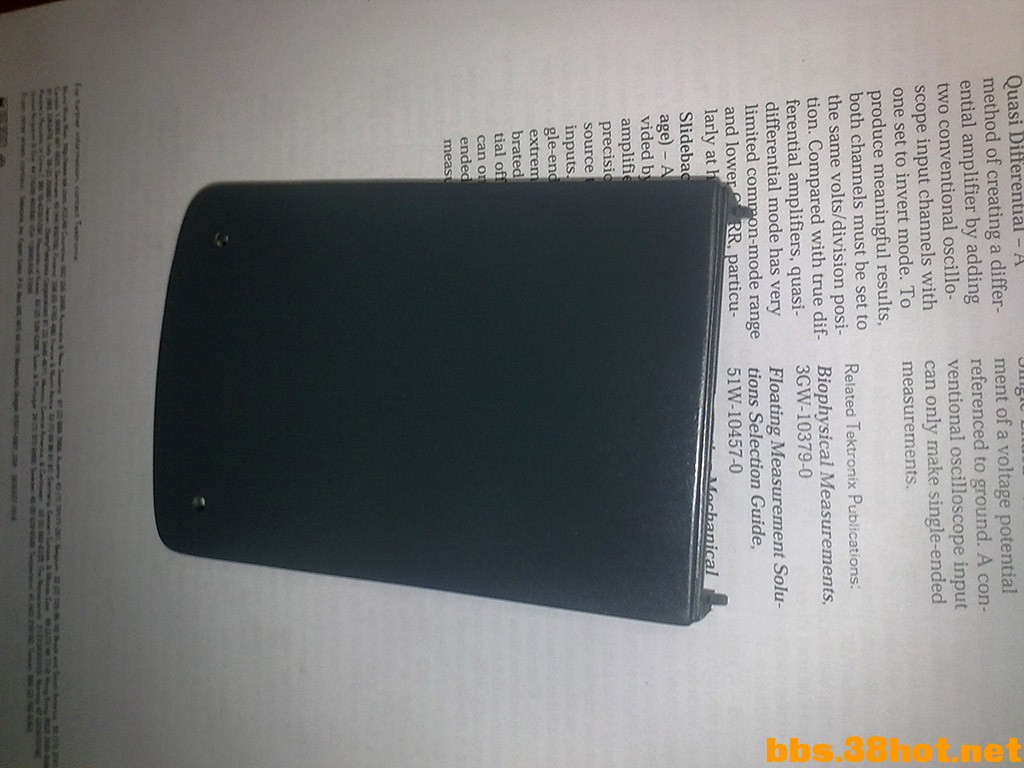

4。修整打磨
主要为了更加贴合。
5。喷漆

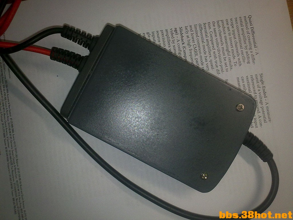

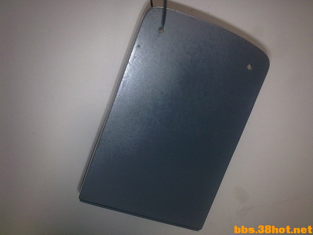

自喷漆,简单配一下色。
6。装机

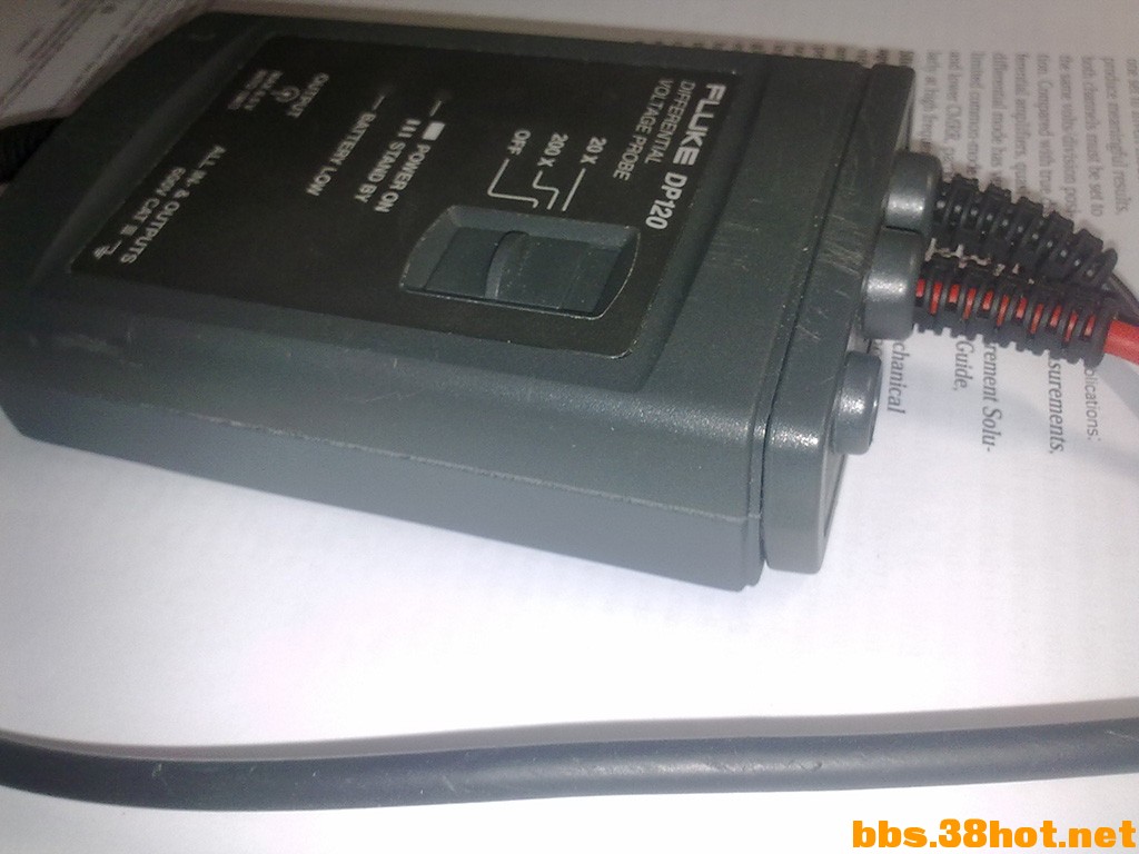

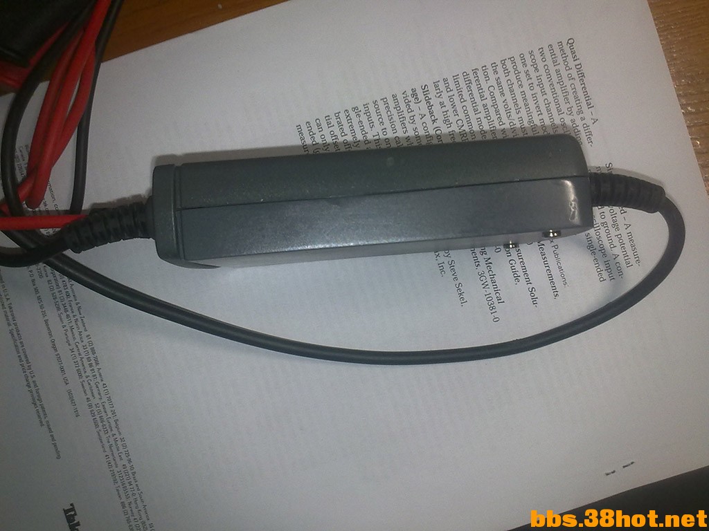

还成吧,比较贴合,色差不大,缝隙比较均匀。
外壳

这个精度要用数控吧 要不然燕尾槽对不上的哦
sssaaa
sssaaa
发表于 2014-12-4 16:59:09
都是手工,卡尺,切刀,钢锉,砂纸。
