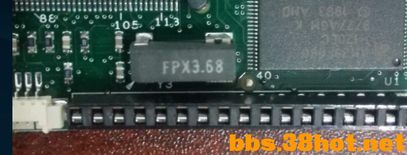

THS710A示波器主板上,FPX3.68 晶振是指无源3.68M的么?
发表于 2014-12-3 17:34:19 | 显示全部楼层 |阅读模式
请问THS710A示波器主板上,FPX3.68 晶振是指无源3.68M的么?
这个东西在哪里有卖,貌似淘宝没找到这种封装的,请大家帮忙找找,主板上这个裂了
发表于 2014-12-3 18:05:24 | 显示全部楼层
fox的产品,见第27页:http://foxonline.com/pdfs/fox_catalog_v19.pdf

 楼主| 发表于 2014-12-3 18:10:53 | 显示全部楼层
谢谢,我一直以为FPX是个牌子。天杀的天朝把google封了

发表于 2014-12-3 21:51:44 | 显示全部楼层
3.68M无源晶振,供SC26C92的。

发表于 2014-12-4 13:43:25 | 显示全部楼层
这个是3.68mhz的晶振  楼主可以在淘宝买个普通的焊上 ,不要为这一个小小的封装折腾,
 楼主| 发表于 2014-12-4 15:07:43 | 显示全部楼层
,买了,敲开看了,就是圆圆的晶振

 楼主| 发表于 2014-12-11 10:21:14 | 显示全部楼层
proshenn 发表于 2014-12-10 23:30
Crystal Oscillator 3.68MHz FPX3.68
http://www.ebay.com/itm/Crystal-Oscillator-3-68MHz-FPX3-68-SMT ...
谢谢,我已经买了普通的,示波器看已经起振
