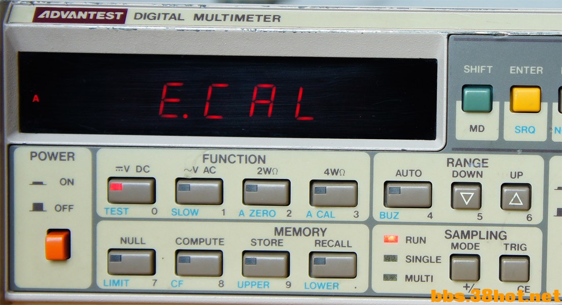

关机,将后面EXT。CAL开关拨到ON
开机,自检后会显示E。CAL字样,按ENTER确定,进入测量状态。
校准模式下为手动量程,自动无效。

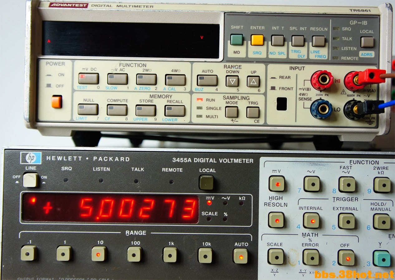

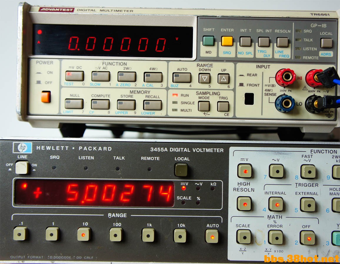

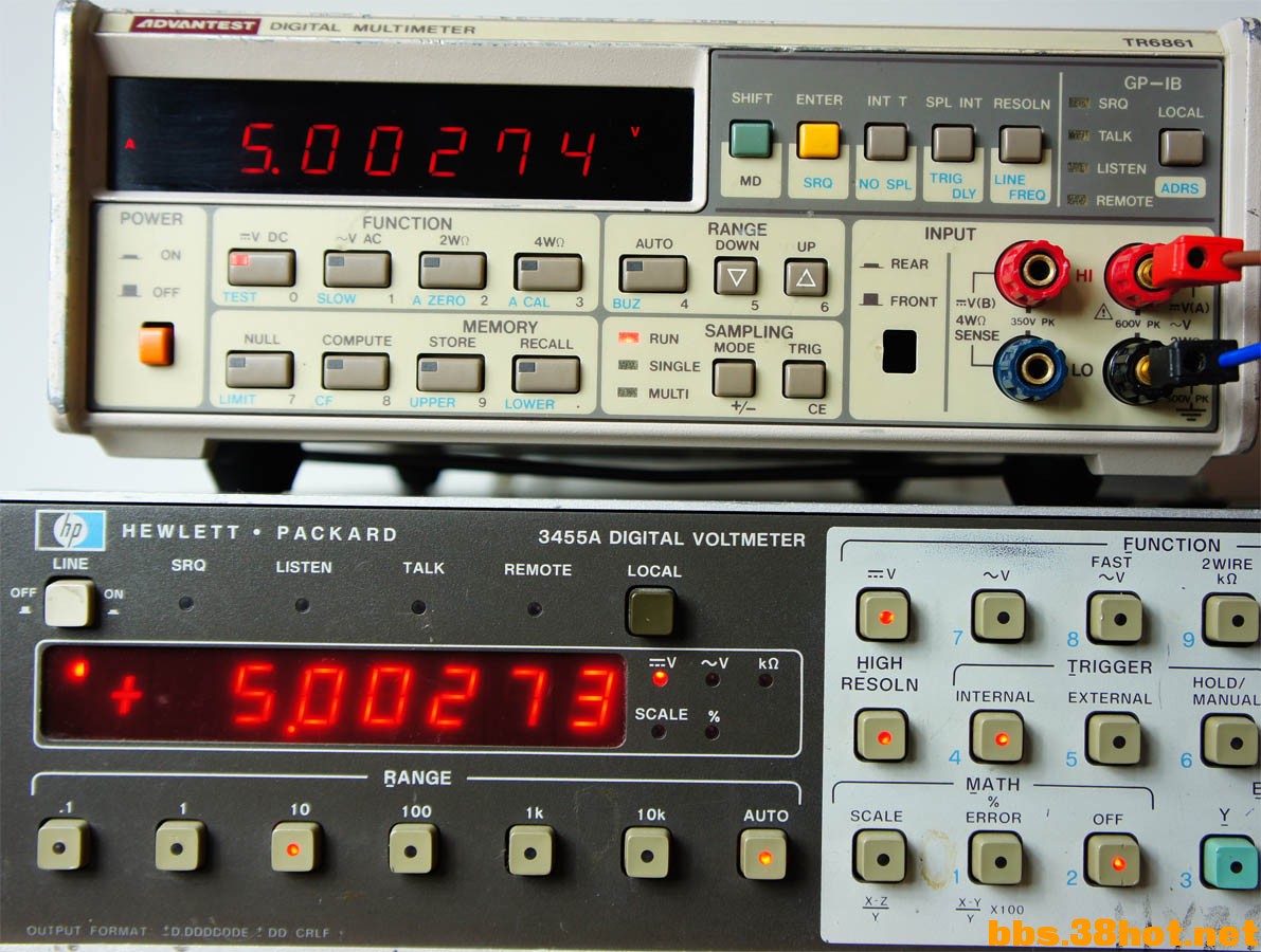

电压校准
给表输入一个稳定的5V左右的电压,具体允许偏差多少不知道,我是用AD584参照HP 3455A校准的,电压短稳就可以了。
切换到5V量程
按下SHIFT,屏幕无显示
输入基准电压值,按下ENTER,半秒后校准完毕。
其他档位一样流程校准。

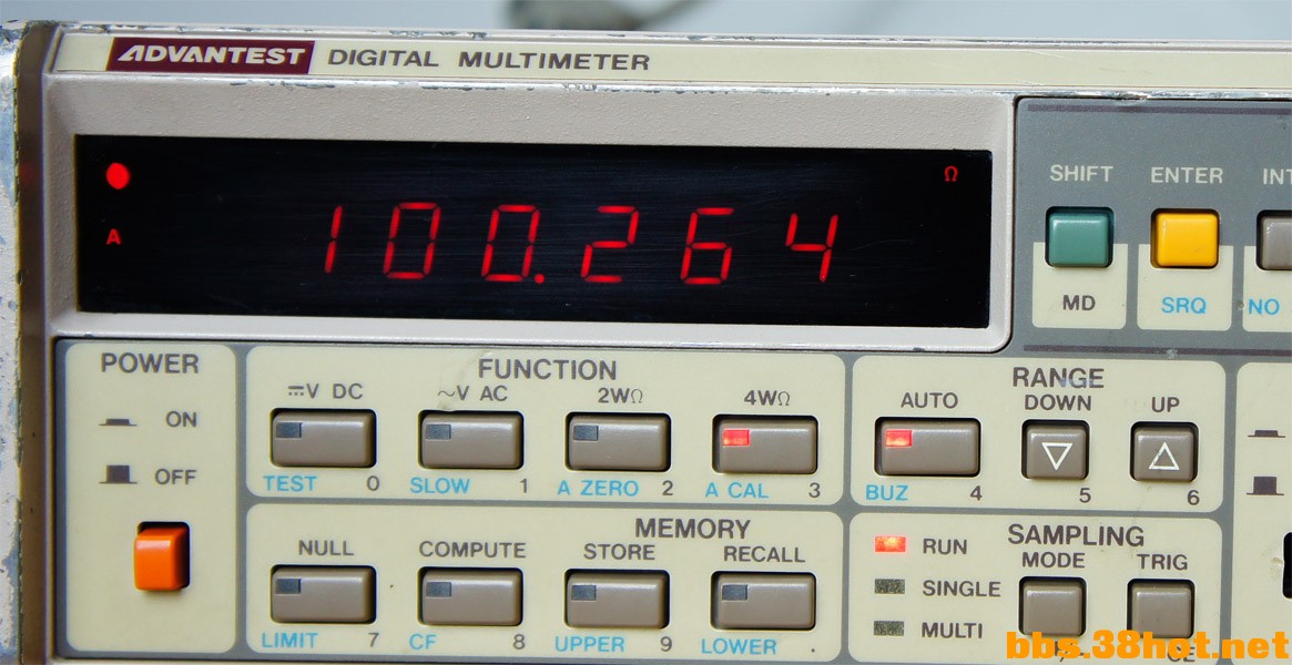

校准前测量100.000欧

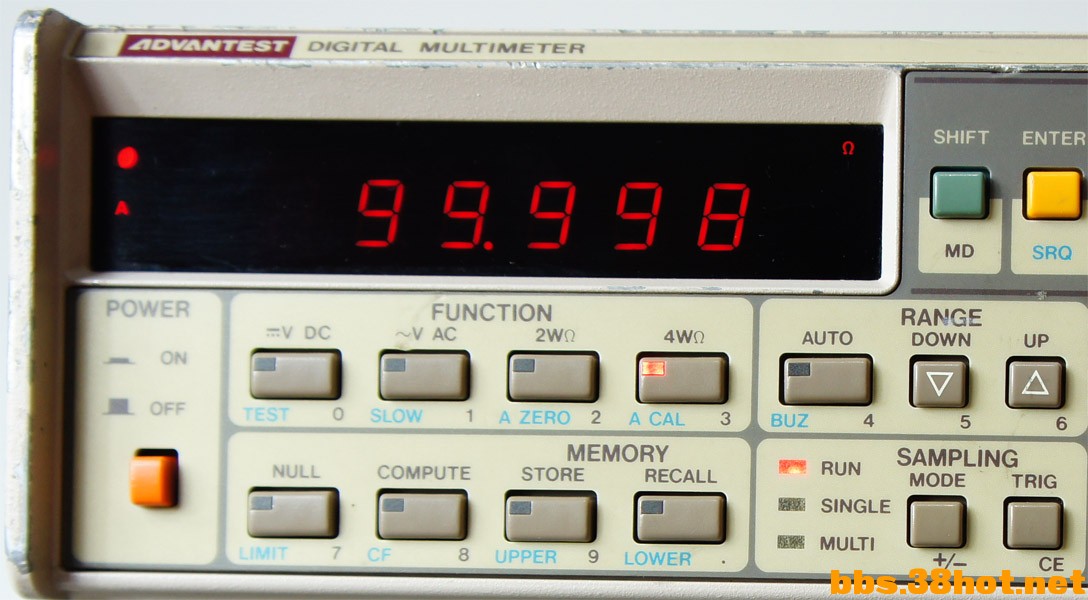

校准后测量100.000欧
