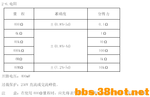

发表于 2014-12-9 09:23:30
如图,只有400欧姆电阻档坏了(测50欧姆显示0.1欧姆),其他电阻档正常。
时间久,厂家已经不修了,网上也找不到图纸。
谁知道怎么修指导一下?
