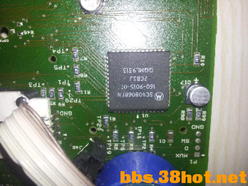

求助泰克TDS524按键板IC资料
发表于 2014-12-2 22:39:14 38hot手机频道 | 显示全部楼层 |阅读模式
SC408068FN
发表于 2014-12-2 23:06:34 | 显示全部楼层
这个是飞思卡尔OEM的单片机
发表于 2014-12-2 23:07:10 | 显示全部楼层
应该是68HCXXX系列的产品
发表于 2014-12-2 23:28:24 | 显示全部楼层
带程序的单片机,第二行是tek的零件号,一样的就可以替换。这芯片不容易坏,我没有碰到过坏的
 楼主| 发表于 2014-12-3 07:37:14 38hot手机频道 | 显示全部楼层
谢谢,现在是开机面板灯全亮,数码管跑数后停留在最上面那段“”横”上就不动了。不知道哪的问题
发表于 2014-12-3 07:46:35 | 显示全部楼层
不装面板也能开机的,只不过会有面板报错显示。你说的情况大概是上面的数字板有问题了,先换电容清洗在说
 楼主| 发表于 2014-12-3 11:15:24 38hot手机频道 | 显示全部楼层
谢谢回复,再请教一下,不插面板开机是不是按数模供电插座旁边那个轻触按钮?我实验了一下,不插面板开机风扇转了以后还是数码管停留在最上面那段横亮起状态,这个状态有什么含义吗?找了手册也没有说明。
发表于 2014-12-3 16:23:53 | 显示全部楼层
這系列就比較會1漏液,2同步ic3高速ad,4電源,5黑白的crt高壓包,    ''
修好指標還不差
发表于 2014-12-5 15:12:45 | 显示全部楼层
数码管跑到某个笔画上就停了应该是boot还没载入吧..仔细检查顶板漏液情况,有没有腐蚀断线的
